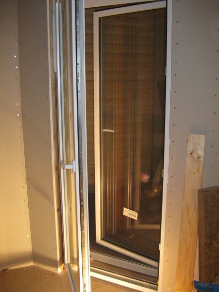

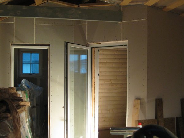

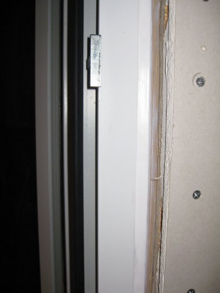

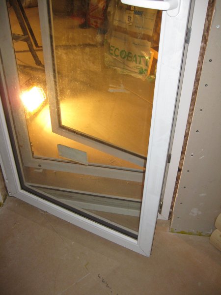

Nu har glasdörrarna, kommit på plats.
I mitten av karmarna har jag drevat med isolering, och utanpå det blir det mjukfog. Kommer att bli väldigt tätt.
Dom vägde lite dom där rackarna:tongue:.
Men det gick bra.

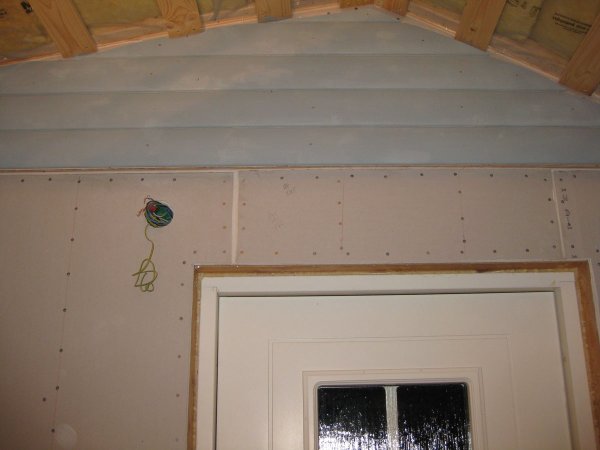

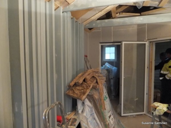

Alla balkar är nu grundade och spacklade, och väntar på färdigstrykning.

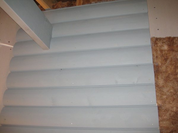

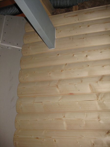

Nu har jag dessutom satt upp stockpanel i ISO båset.
Skall vara så enl. akustikchefen!
Dessa skall grundmålas, slipas spacklas och målas.
I hörnen av de två väggarna kommer det Echofone, samt på de övriga väggarna i ISO båset. Jag har fasat av stockpanelen så att jag förhoppningsvis kan föra in Echofone skivorna där, så att det blir snyggt.
Det kommer även stockpanel högst upp på hela gaveln vid entre`n!

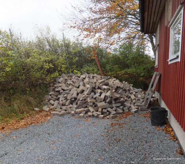

Har idag varit hos Hasse o Gisela med ngr ton marksten med vår lastbil.
Vill bara säga till alla som läser här , ni lär få vänta tills studion är klar.;)
Nu skall han gräva , lägga på stenmjöl, raka o padda och därefter lägga stenen.
Ja han har att göra. Du är helt otrolig med många järn i elden.
Tack för fikat och pratstunden. Ha det.

Ja tack själva, för hjälpen.
Nja.......Stenläggningen blir kanske inte nu:D!
Det får bli till våren, nu koncentrerar jag mig på att få färdigt husets utsida. innan vintern.

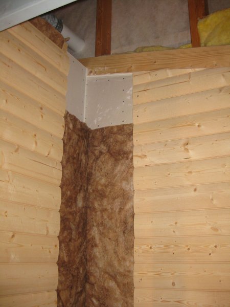

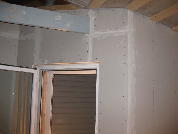

Nu är jag igång igen med studiobygget!
Har nu satt upp all träpanel där det skall vara.
Grundmålat, slipat och spacklat.
Återstår ännu en grundmålning innan det blir färdigmålning.
Har fyllt ut utrymmet mellan karmarna med mjukfog.
Där gick det åt en hel del tuber skall ni veta!
Först isolering i mitten och sedan mjukfog i 2 omgångar på bägge sidor, så där kommer inget ljud igenom. Allt enl. akustichefen.

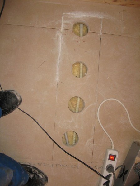

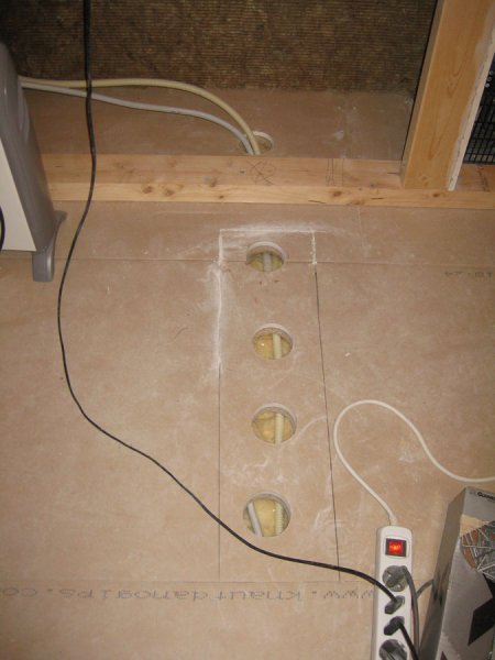

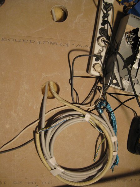

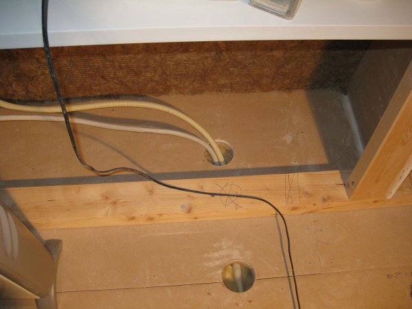

Nu har jag löst det med kabeldragningen!
Det fick bli att ta upp ett antal hål med dosborr för att få till det.
Ligger ju 2 lager med golv, under är det spånskiva och sedan golvgips.
Kommer nu att ta bort en rektangel av gipsgolvet och lägga på nytt gips över hålen.
Blir nog bra!

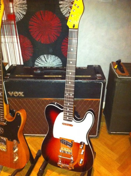

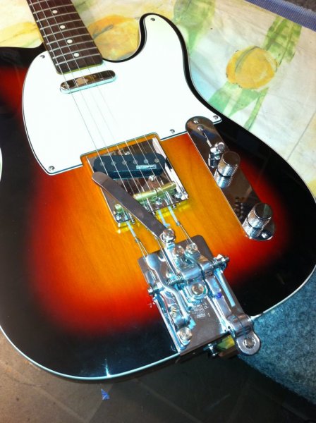

God morgon!
Ja, nu är mina nya gitarrer klara för leverans.
Jag lämnade in dom hos Högbergs Specialgitarrer i Bodafors.
Och nu är dom klara.
Två Telecaster, en med bigsby stall och en med Hipshot B & G bender ikl. D drop.
Bägge har dessutom nytt intoneringsstall, Lundgrens mikrofoner samt 4 vägs switch.
Nu blir det grejor!!!
Hämtar dom förmodligen i helgen.
Ha det gott!
Bilder från iphone!!

att modifiera detta med fläktarna.
Kontrollerade med en enkel lyssning av radion.
Tydligt läck av ljudet ifrån radion ifrån kontrollrummet till ISO båset
Kommer att bli problem vid inspelning
Så kan jag inte ha det!
Kommer att ändra fläktarna så att det blir en fläkt till insug och en till utblås.
På så sätt kommer det att bli separata ventilationer för varje rum utan sammankoppling.
Blir att gräva i isoleringen igen.... men det måste göras!!
Ha en trevlig kväll!!!!!
