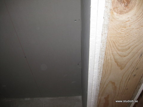

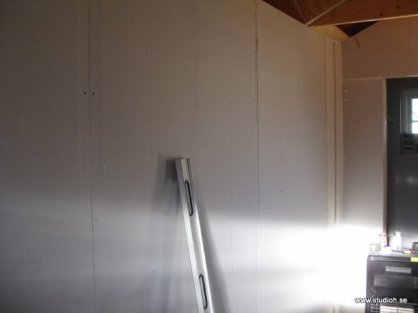

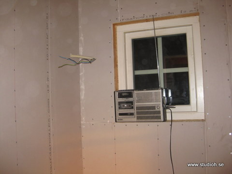

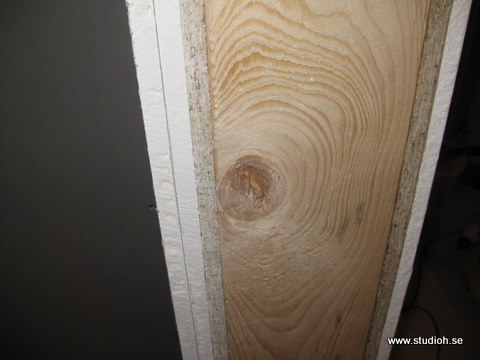

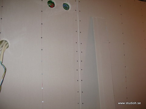

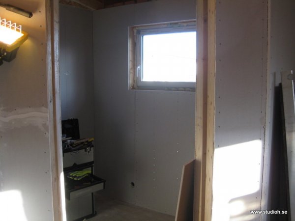

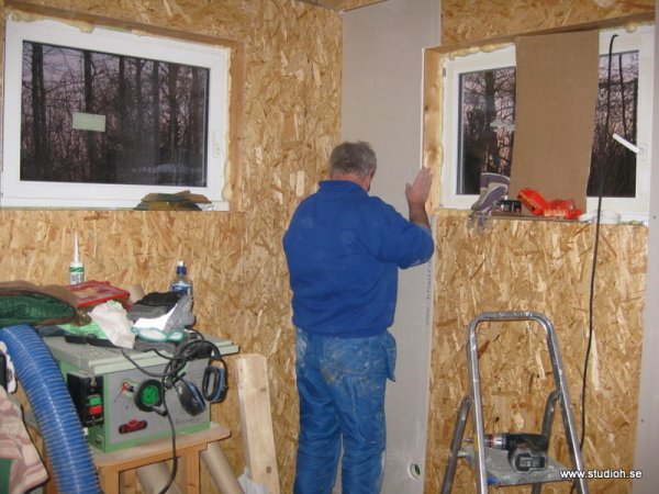

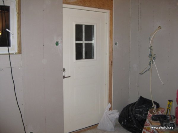

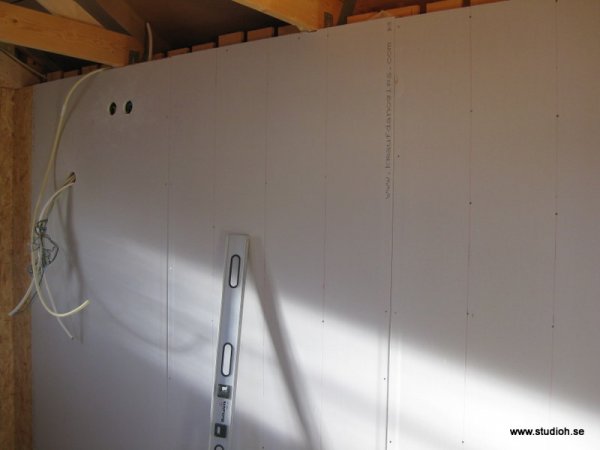

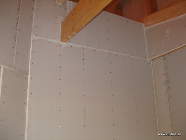

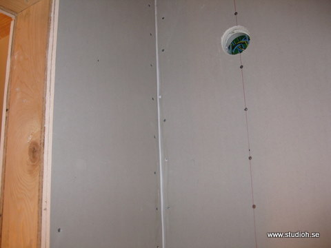

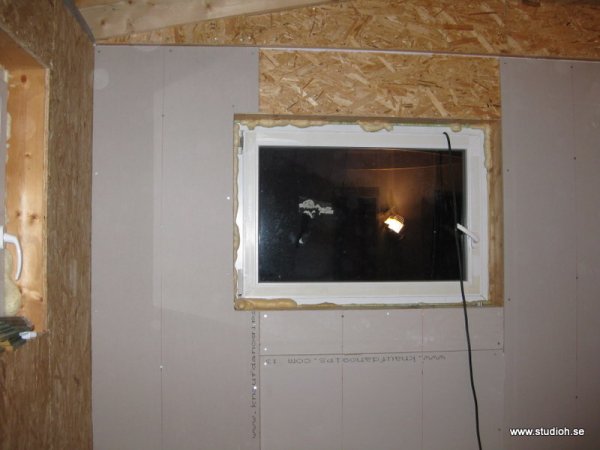

Söndag 30 Januari 2011
Hej igen!
Ja nu börjar man se hur det kommer se ut!
Börjat med de kortare gipsen nu, så det syns ju lite grand nu vad man gör.
Det blir ju lite ljusare också.
Har snart gått ett varv nu, så det känns skönt.
Mycket kvar att göra men det känns som jag är mot målet.
Måste ge en stor eloge till min fru Gisela:):):):).
Hon är fantastisk, en bättre hantlangare får man verkligen leta efter.
Och aldrig klagar hon, trots tunga lyft med att hjälpa mig med att bära in stora gipsskivor
Nåväl! Här kommer lite kort från helgens idoga arbete!
Ha det gott därute!

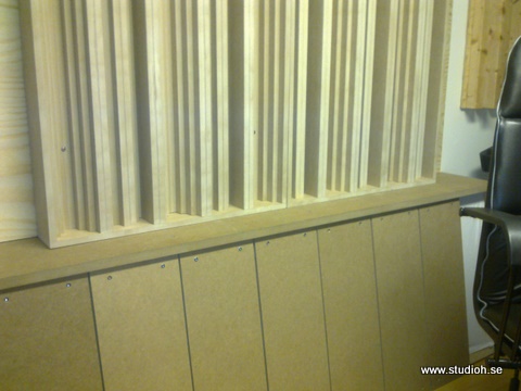

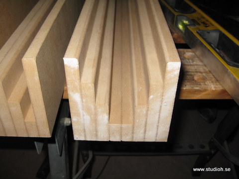

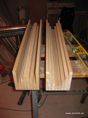

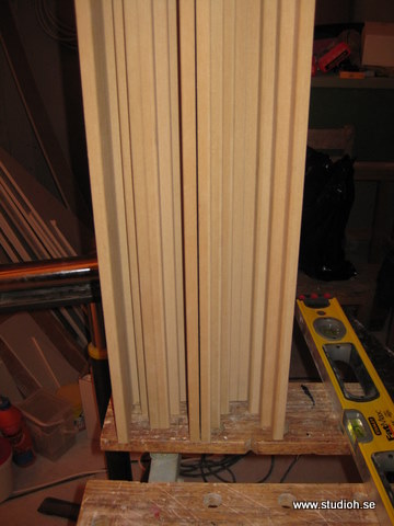

Söndag 6 Feb 2011
Hej igen!
Ja det går framåt!
Snart är faktiskt all :swoon: gips uppe!
Känns mycket gött!!!!!
Hoppas vara klar med all gips om ca 1 vecka!
Börjar nu att fundera på diffussorerna som skall vara bakom mig på hela väggen
Här kommer några bilder på hur dom skall se ut.
Dessa två är bara som test där jag kan läsa av mått m.m
Som ni ser är det två pusselbitar som är tvärs emot varandra.
MDF skall det vara.
Dessa kommer att vara ca: 1800 mm långa och täcka ca 4 meter vägg bakom mig.
De kommer att sitta ovanför basfällorna som kommer att gå efter väggen.
Kommer att beställa hem sågade skivor i hanterbart format som jag sedan kommer att såga ut rätt format av.
Sedan runda av alla kanter, limma ihop och sedan till slut monteras på plywoodskivor som monteras på väggen.
Sedan skall de målas!
Det var allt för idag.
Ha det gott!

Jag ser att inspelningsutrustningen är allaredan på plats i fönstret.:D
Är det inte lite "overkill" att bygga en så gedigen studio för en monobandspelare????
:twitcy:
