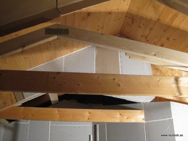

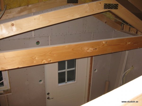

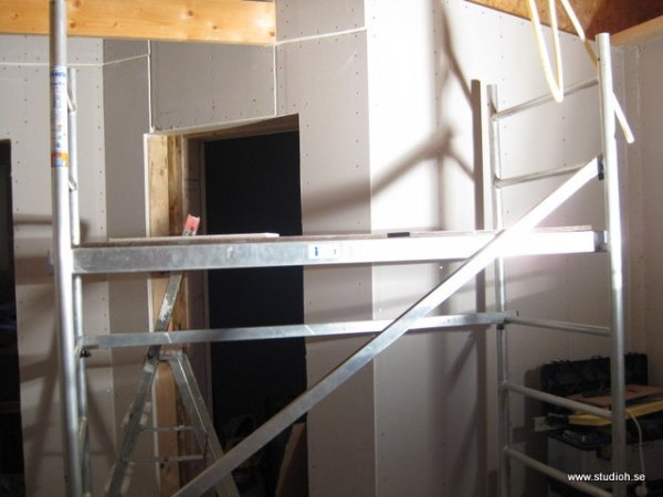

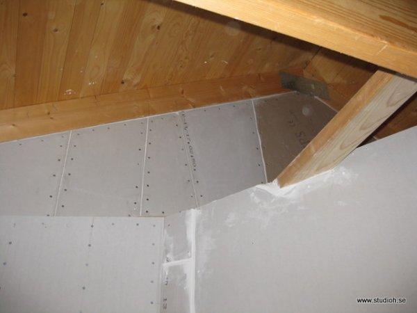

Söndag 20/2 2011
Hej igen!

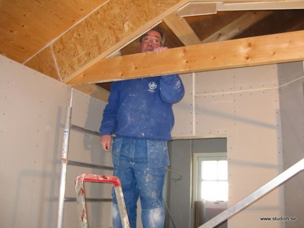

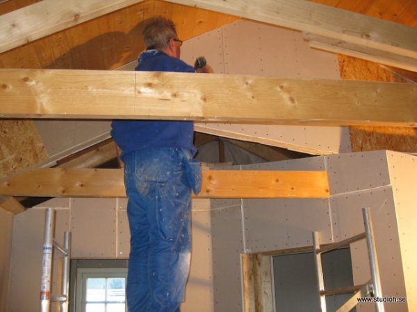

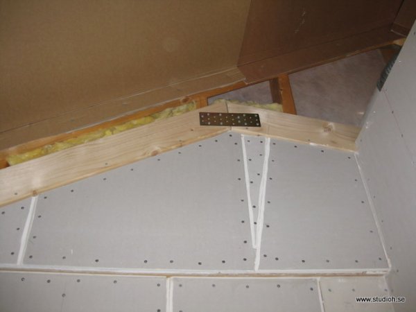

Ja, då är det sista med gipset snart gjort.
Har hållit på med väggen uppe i taket, och jösses vilket jobb det är.
Upp och ner på stegar och ställningen, vinklar och åter vinklar.
Passning, skruvning och massor av mjukfog blir det.
Allt för att få det helt ljudtätt.
Nåväl nu återstår det bara några småbitar för att hela takväggen skall vara klar. återstår då bara renskärning av gipset i underkant, samt att lägga på gips i underkant för att få det snyggt.
Har betämt mig för att spackla i hela studion ändå.
Har som ni ser skurit upp och breddat skarvarna och bottnat med mjukfog.
Kommer att spackla över detta.
I morgon kommer golvgipset, så det går framåt.

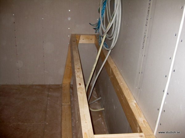

Ventilationen skall in, och elen skall färdigställas i simslådorna.
Sen skall det isoleras och göras klart i taket.
Skönt att ha en ställning att jobba från i alla fall.
Lite bilder från idag!
Ha det gott!

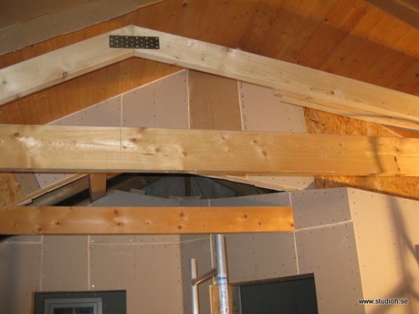

Sv: Schmids Studio bygge

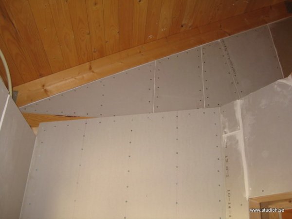

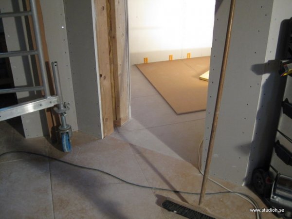

Söndag 27 Feb 2011
Hej igen!!
Hela väggen uppe i taket är nu helt klar och gipsad, samt tätad med mjukfog.
Äntligen!!

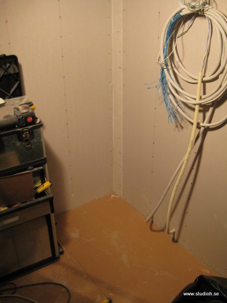

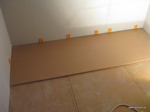

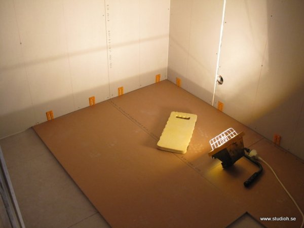

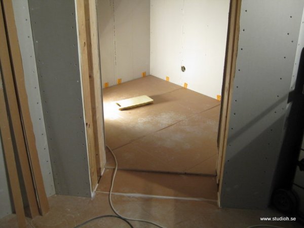

Idag har jag lagt in golvgips i hela studion, inkl toa och ISO båset.
Skall skruva hela golvet i studion och toa, medan det skall limmas i ISO båset.
Tyvärr har leveransen av limmet blivit försenad, men kommer väl i veckan.
Det är två lager golvgips i ISO båset.
Har gjort färdigt alla bitar så det bara är att limma fast det senare.
Fick lägga en separat golvgips med mjukfog runt som dörrarna skall stå på.
Under dörrarna skall det ligga en 5 mm gummipackning alt. kork.

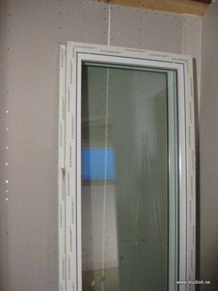

Har tagit in dörrarna till ISO båset, så dom skall väl snart vara på plats.
Härligt.....det går framåt.
Lite bilder från helgen!
Ha det gott!

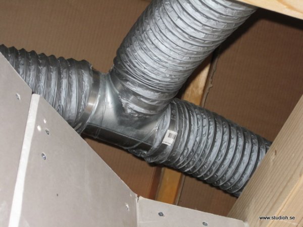

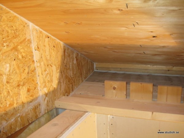

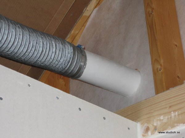

6 Mars 2011
Hej igen!

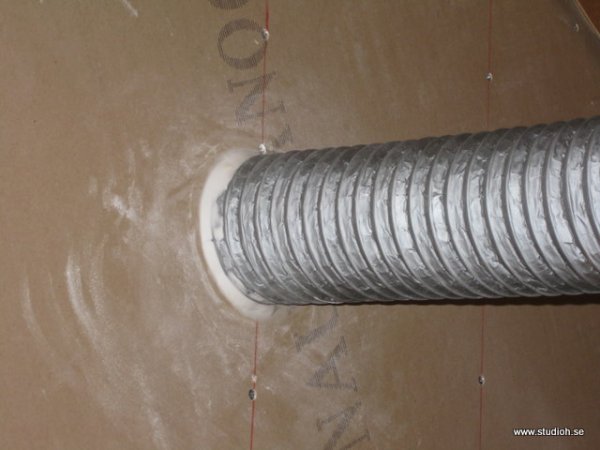

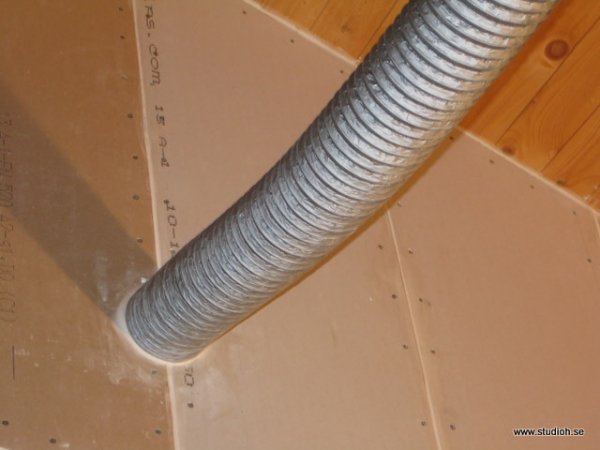

Ja! Nu är ventilationen klar.
Utvändig ventil monterad, samt slangar och förgrening monterade.
Gjort genomgång genom buffertväggen samt fyllt med mjukfog, så det skall nog funka bra!
Har även gjort klart takventilationen uppe mot råsponten, har lagt rejält mellanrum, 70 - 80 mm.
Så där skall nog bli bra cirkulation.
Förbereder nu för att montera undertak med 45x45 reglar åldersbeständig plast & 300 mm avstånd på undertaket. Blir nog 95 x 21 brädor som jag monterar.
Där kommer senare Echofonetaket att montears.
När isoleringen är lagd i taket....det blir mycket:swoon:, kan jag montera dörrarna.
Jag måste ha så stor öppning som möjligt för att få in ställningen, annars når jag inte upp.
Det går i alla fall framåt, och solen värmer så skönt i lä......våren är på väg govänner:).
Ha det så gott därute.

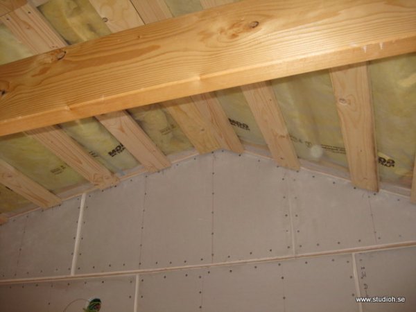

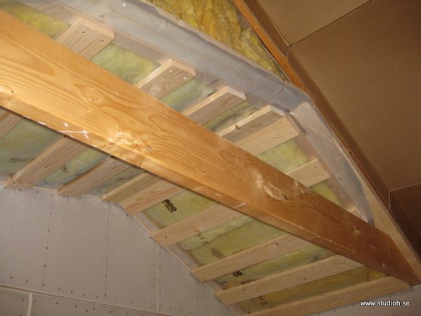

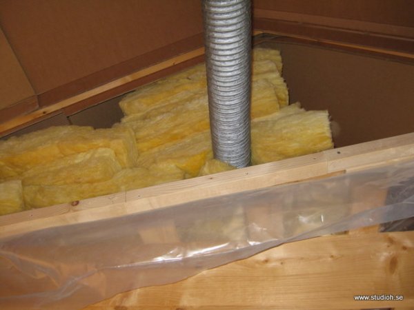

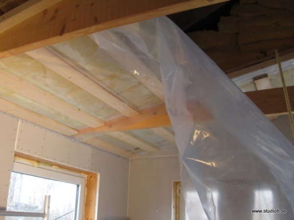

Söndag 13 mars 2011.
Härligt väder idag!
11 grader varmt, och faktiskt första gången jag slapp att ha igång gasolkaminen.
Våren är på väg! Härligt.

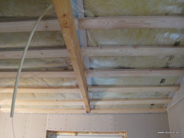

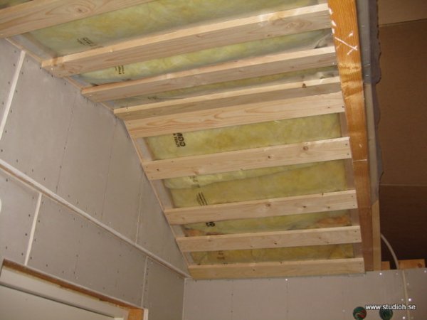

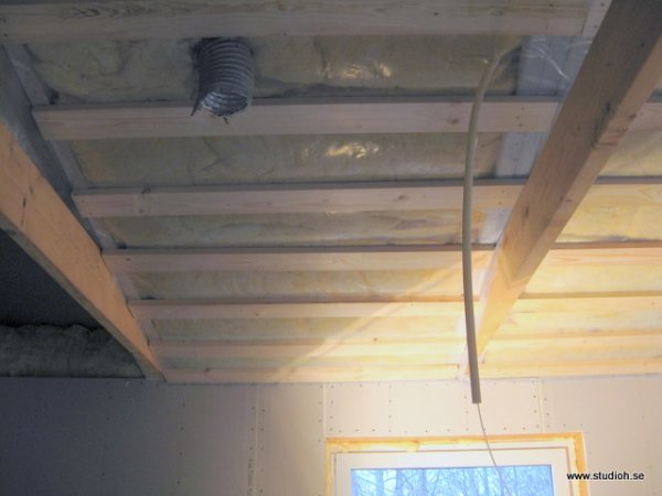

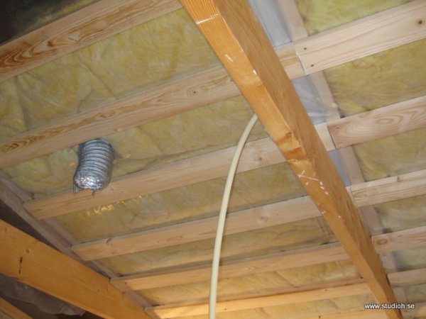

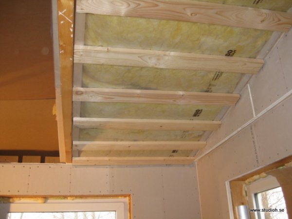

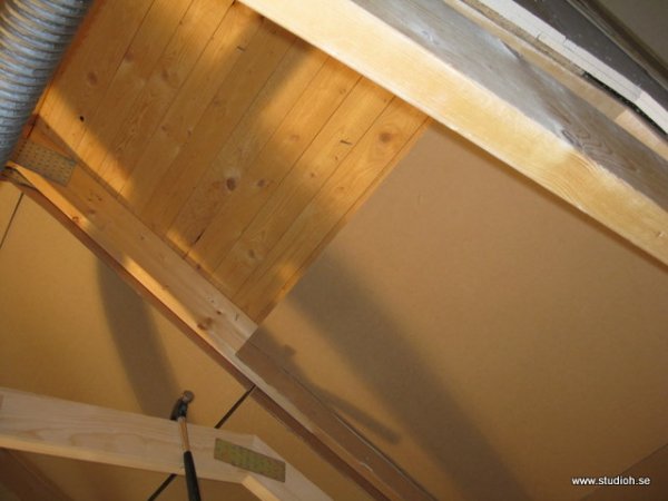

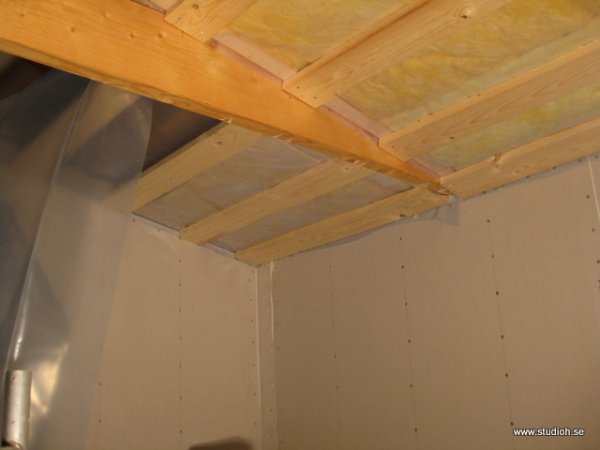

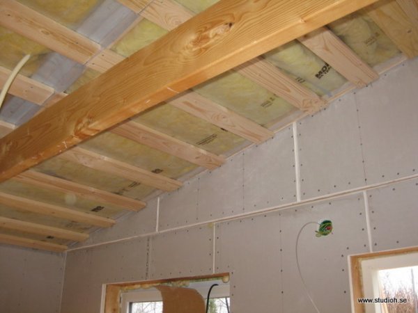

Fredag, lördag och söndag har gått åt att isolera, plasta och sätta glespanel i taket.
Det blir rejält med isolering, på det högsta stället över 1 meter isolering.
Ett jäkla jobb att få in all isolering, har fått justera från sidorna när jag lagt igen ett fack. Alltså fylla på i de mellanrum som trots allt blir.
Men jag är nöjd, det blir välisolerat kan jag lova.
Svettigt och kliigt jobb, jag tror nog ni vet vad jag talar om.
Men det måste göras, och det blir en härlig bastu efter varje isoleringsrunda.

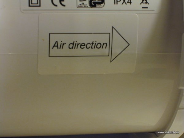

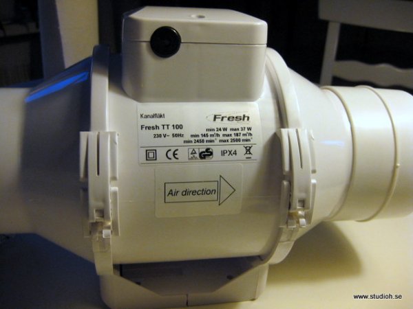

Jag har ett litet problem!
Och det är med ventilationen.
Ackustikchefen ville ha en reverserande fläkt till den.
Och dom är ganska dyra, jag hade beställt en som skulle vara reveserbar, men det var den inte.
Vettig prisbild var det dock på den.
Så jag har en tanke......
Skaffa en till och montera dessa bägge ihop efter varandra!
En som tar in luften och den andra som tar ut luften.
Alltså vända mot varandra med med luftströmmningen mot varandra
Sedan dra kablage från bägge till en brytare, där man väljer inluft eller utluft.
Som sedan styrs via en reostat.
Visst skulle detta fungera?
Kommentera gärna, för jag behöver verkligen lite input på detta!
Ha det gott!

Utan att vara expert, så "känns" det bättre att vända fläktarna från varandra istället för att vända fläktarna mot varandra. men... det är ju bara att mäta flödet och se vilket som är bäst.
Calle

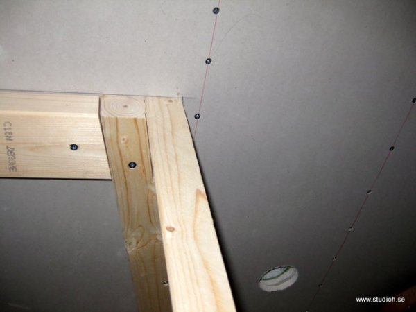

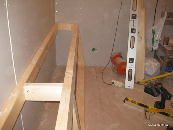

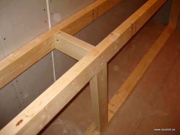

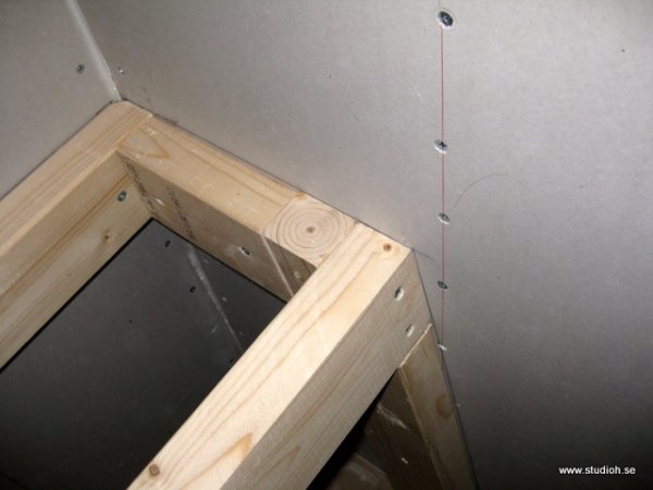

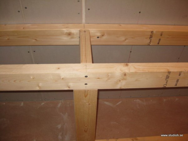

Tisdag 15 mars 2011
Hej igen!

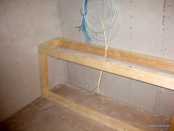

Ja! Idag har jag varit och införskaffat material till basfällorna.
Reglar, MDF 25 mm samt skruv 5x100mm.
Har monterat den ena sidan av regelverket till basfällorna.
Lite smålurigt att få till vinklarna så att allt blir rätt.
Tror ändå att jag fick det bra, jag är nöjd i alla fall.
I morgon blir det den andra sidan som skall göras.
Har varit i kontakt med generalagenten för friskluftsfläkten ang. montering av 2 st mot varandra. De hade aldrig hört talas om någon som monterat 2 fläktar tillsammans.
Den jag pratade med först trodde inte det var en bra lösning.
Men jag tror han missförstod mig, han trodde att jag skulle köra bägge fläktarna med ström samtidigt.
Men det var ju aldrig aktuellt.
Endast en fläkt med ström åt gången alttså, och då går ju den andra fläkten baklänges utav luftflödet.
Men det är inga problem enl. den tekniska supporten som ringde mig idag.
Så det är fritt fram....beställer en fläkt till i morgon samt en motorstyrning så jag kan få
steglös reglering av fläktarna, härligt!
Kommer att lägga en brytare emellan så jag kan välja in eller utluft.
Kommer att bli bra.

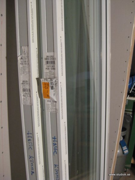

Lite bilder från dagens vedermödor!
Ha det gott!
    63,6 KB · Visningar: 4
    65 KB · Visningar: 4
    51,3 KB · Visningar: 3
    65,5 KB · Visningar: 2
    62,9 KB · Visningar: 2
    49,5 KB · Visningar: 2
