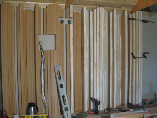

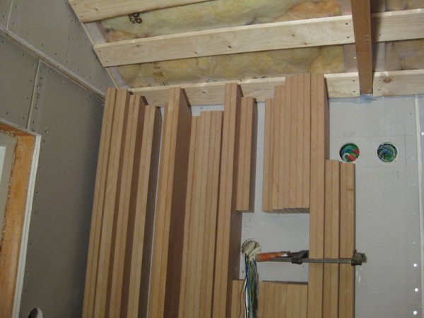

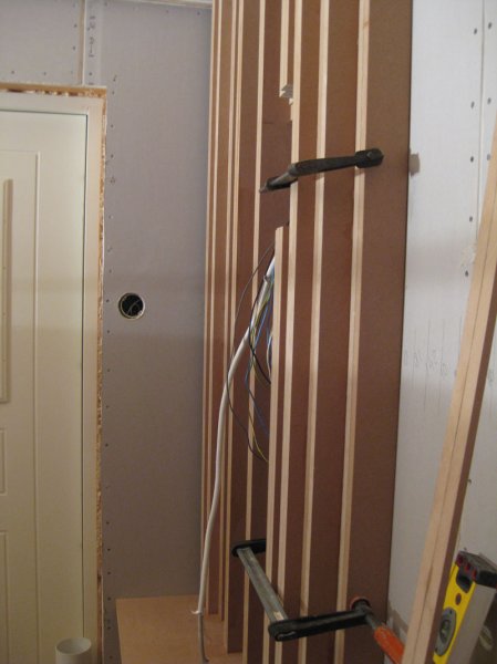

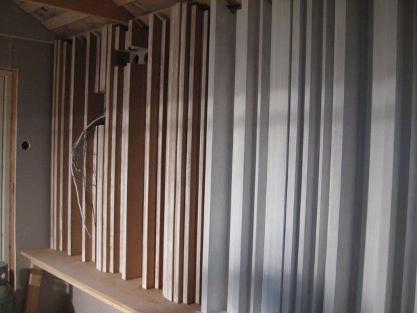

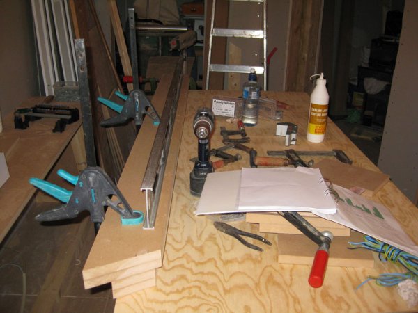

Fortsätter med diffusorerna på bakväggen.
Mycket pill!!
Gjort uttag för elskåpet, och håller på med uttaget för eldosorna.
När detta är gjort kommer det att gå fortare då jag inte har några fler uttag att ta hänsyn till.
Var nere och bröt färgen idag till en i mitt tycke mjukare nyans.
Skall testa i morgon så får vi se hur den blev!
Det var det för idag!

Söndag 3 April 2011
Hej igen!
Ja till helgen vart vi ju lovade härligt vårväder med upp till 20 gr varmt......
Tji fick vi!
Varit mulet med dis och regn....hmm
Vågar snart inte lita på de där väderspåarna längre.
Nåväl, husbilen är ute ur garaget och skall göras vårfärdig.

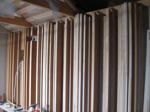

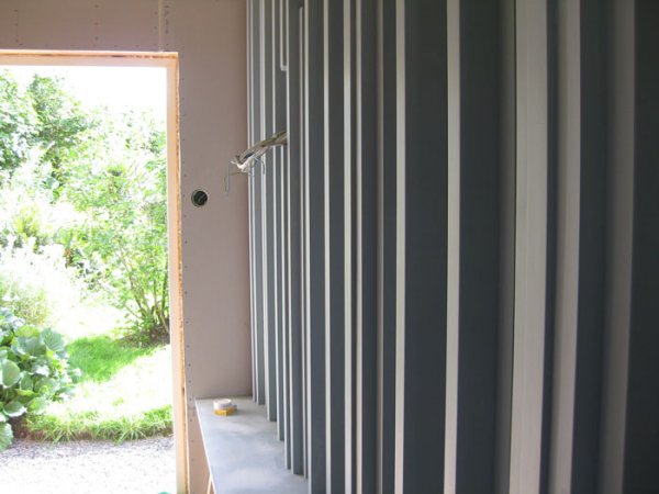

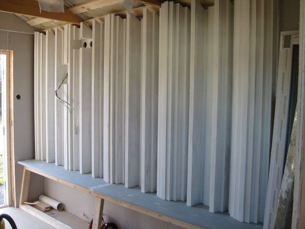

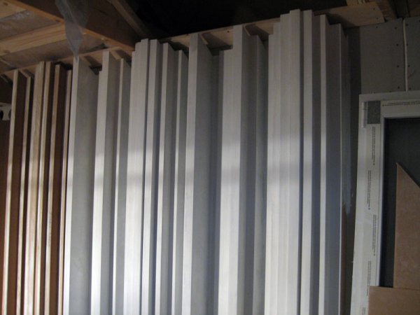

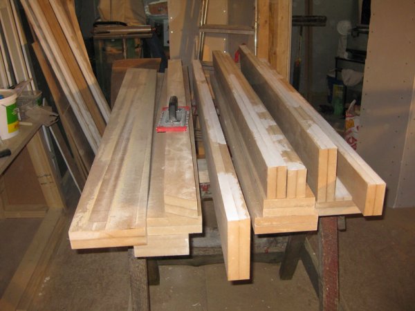

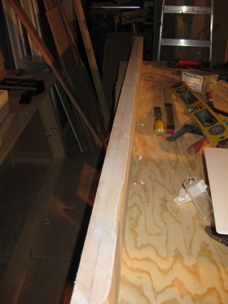

Annars så har jag fortsatt med diffusorerna på bakväggen.
Ser mer ut som ett modernt träkonstverk i mina ögon :D!
Men så skall det tydligen se ut enl. akustikchefen.
Väggen är klar!... som Kalle Sändare sa en gång.

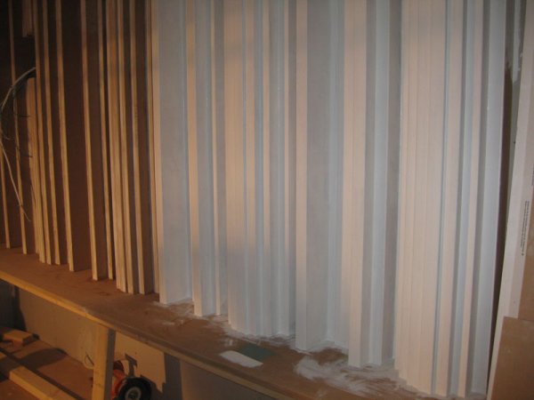

Har börjat grunda den med vit grundfärg.
Spacklat och slipat med stor nogrannhet.....vill ju ha fin finish!
Ser nu hur mycket det är kvar att göra , och trots att jag är en obotlig tidsoptimist
(enl. Gisela) får jag nog se verkligheten i vitögat och flytta fram invigningen lite.
Vill inte forcera och därmed hasta iväg med något som jag inte kommer att bli nöjd med.
Vi får se....
Jobbar på som vanligt men nu utan att stressa.
Måste ju ha lite ledigt emellanåt så man kan njuta av våren också.
Lite bilder på träskulpturen:twitcy:
Ha det gott därute!

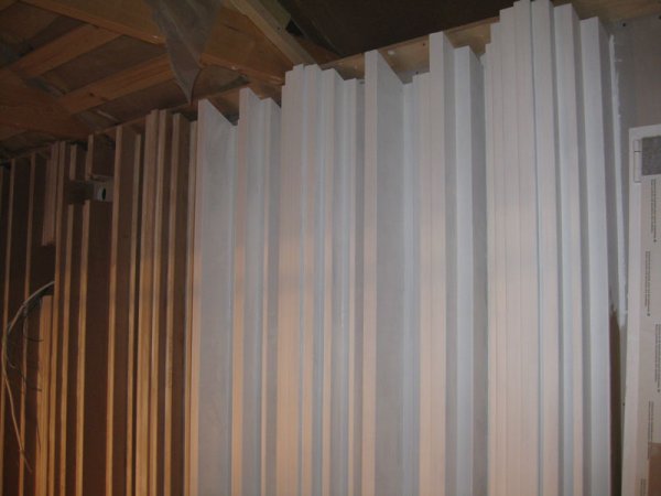

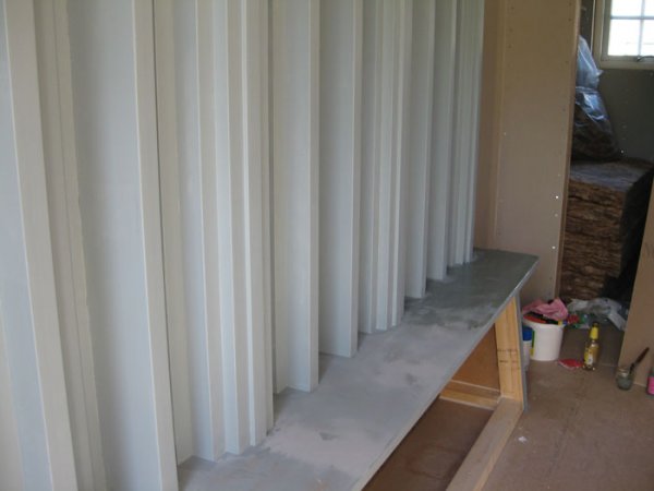

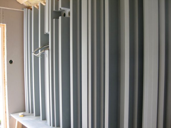

Ja nu är diffusorväggen klar!
Spacklad och grundmålad!
Skall slipa och grunda en gång till, och sedan färdigmåla.

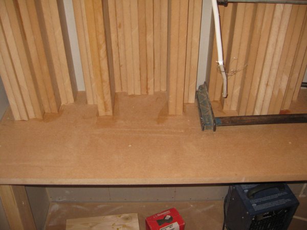

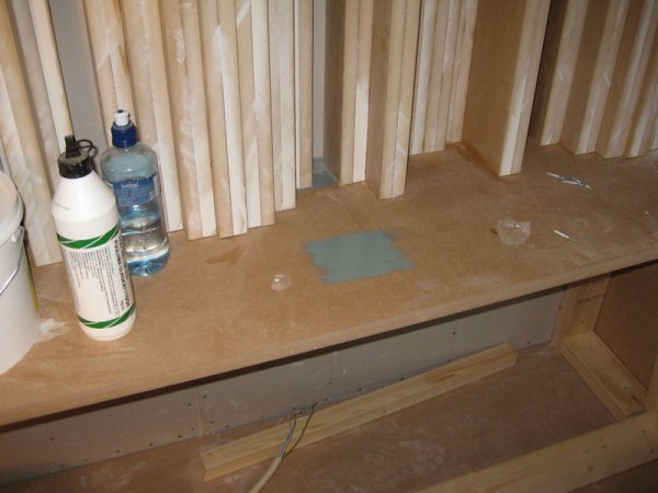

Har även grundat bänken ( Basfällan )
Färgen är bruten till en nyans liknande slutfärgen.

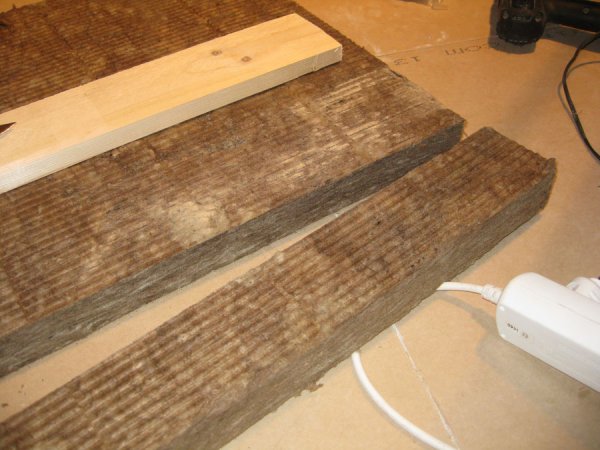

Har även idag införskaffat 45x45 reglar, samt isolering 45mm & 95 samt 120 mm.
45 mm isoleringen kommer att monteras i ISO båset.
Där det även kommer att bli brytningar i varje hörn 45 grader.
95 mm isoleringen kommer att komplettera väggen framför mig
Och 120 mm isoleringen kommer att färdigställa takisoleringen.

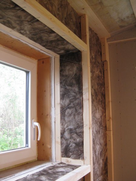

Reglat upp inne i ISO båset med 45x45 reglar för ytterligare isolering:swoon: där.
Kommer att vara blandat med echofone och trä som väggbeklädnad därinne!
Annars har jag spacklat och slipat på diffusorsväggen.
Skall grunda den 1 gång till och slipa, sedan är den färdig för slutmålning.

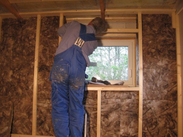

Hej igen!
Ja det var ett tag sedan sist.

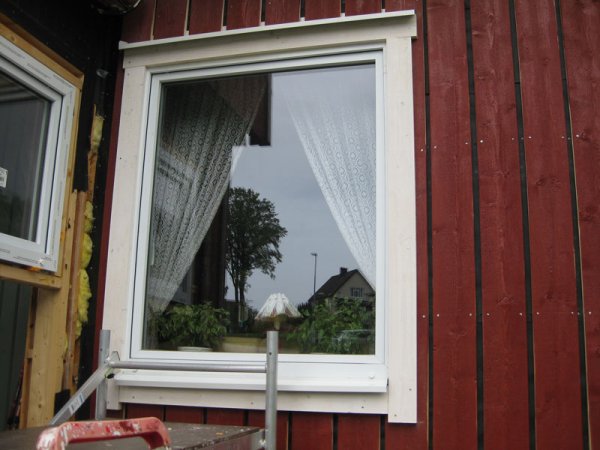

Nu är ju ju våren (sommaren) här och man vill ju vara utomhus och jobba också.

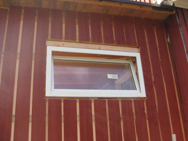

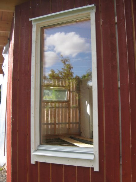

Håller på att bygga ett stort uterum med stor balkong ovanpå.
Har bytt flera fönster på huset, och med det kommer även en ny fasad.
Husbilen måste ju utnyttjas också.......hm... det känns som man står med ett ben i varje läger.
Hur som helst!
Idag vart jag trött på regnskurarna:mad:.
Ut och in med verktyg & maskiner hela tiden.

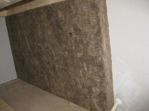

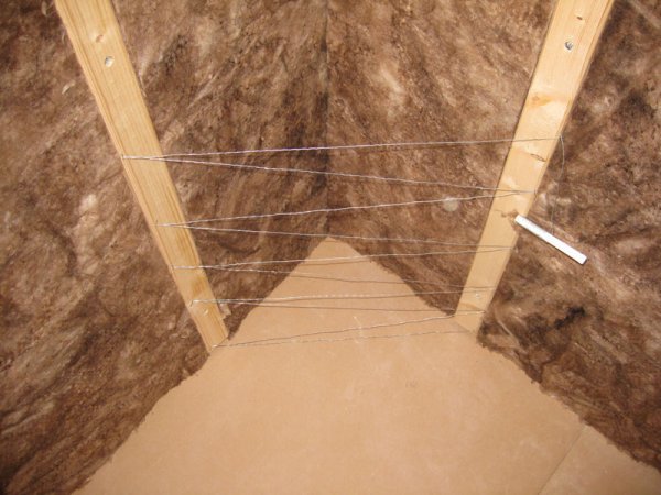

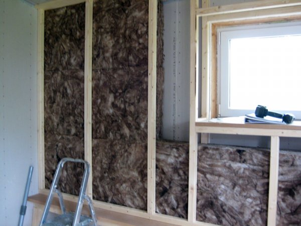

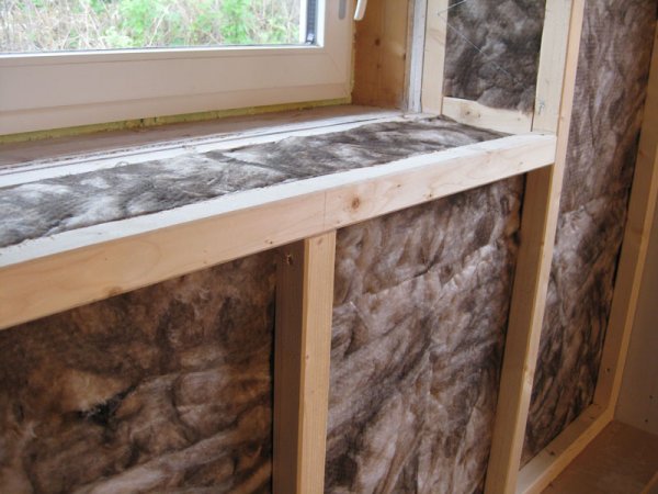

Så jag valde att gå in i studion och isolera den nya väggen framför mig.
Ca: 200 mm isolering blev det, sedan ca: 50 mm luft.
Därefter kommer Echophonen på.

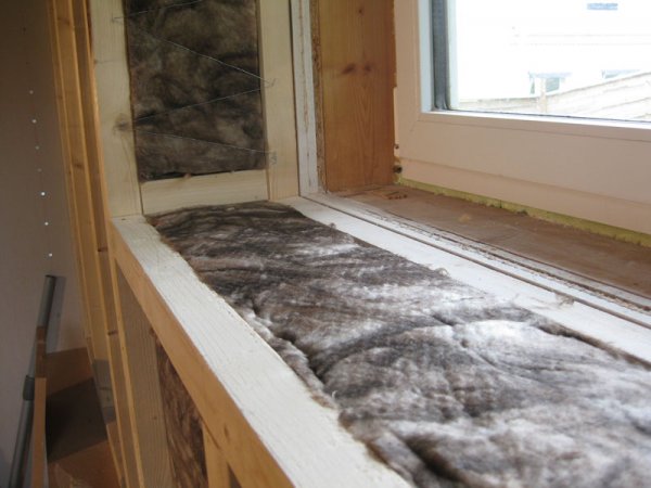

Gick väldigt smidigt, fortsatte med ISO båset som skall ha 45mm isolering plus fyllda hörn.
Lite bilder från idag.
Ha det gott därute...!!!

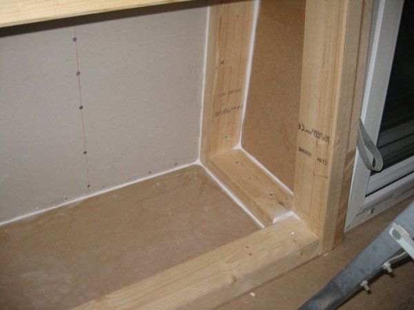

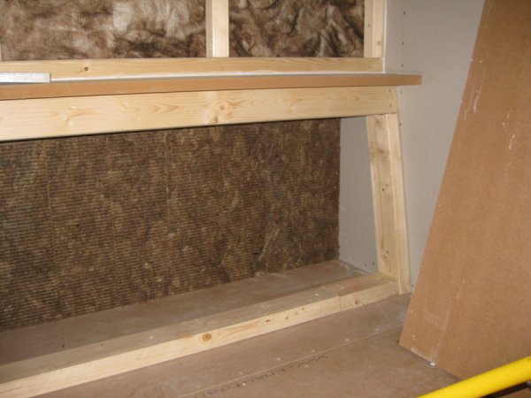

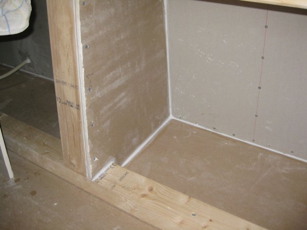

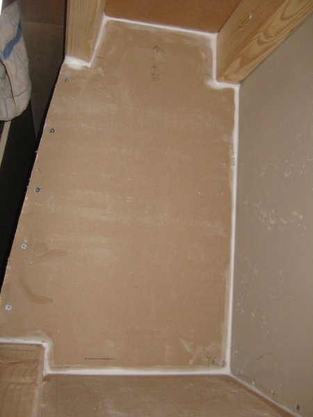

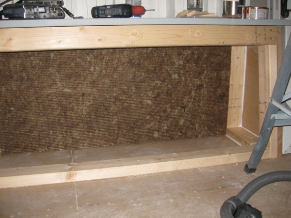

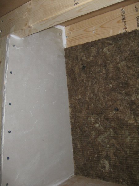

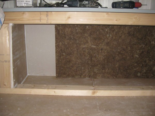

In i studion och fortsätter med att isolera basfällorna.
Innan jag kunde isolera med markskivorna var jag tvungen att sätta upp 2 st skiljeväggar
enl. nya direktiv från akustikchefen.
Och massor av mjukfog, gick åt 4 tuber bara längst in i basfällorna, samt runt skiljeväggarna.
Sedan dags för markskivorna.
Tunga som f-n.....och av glasull.
Skar dessa så tajt jag kunde, och passningen blev perfekt.
Men snacka om att det kliade :swoon::swoon::swoon:....... inte så kul:(.
Men bra blev det enl. mitt tycke.
Utrymmet skall sedan fyllas med isolering.
Sedan kommer det lakansväv:confused: ...som spänns framför basfällorna.
Efter det kommer stående MDF skivor 600x200 mm med fasade kanter och olika mellanrum att sättas upp. Ca: 15-17 st på varje sida.
Dessa avstånd kommer att beräknas med mätningar och dator när allt är klart.
Blir alltså det sista som görs på bygget.
Återstår ett liten tankenöt som jag har.... vet inte hur jag skall göra med multikabeln och elförsörjningen till mixerbord, dator effekter m.m.
Skulle ju förberett detta när jag började med spånskivegolvet:cool:
Hm... även solen har fläckar:o:
Vill helst inte ha dom liggande över golvet framför mig.
Men det är klart det blir ju ingen trafik precis där.
Antingen så fräser jag ner dom en bit i golvet eller så tillverkar jag någon form av kabelränna i trä, med laminatgolvs bitar i samma material som golvet kommer att bli.
Får se hur det blir, tar gärna emot förslag ang.detta.

Kan du inte komma med kablarna från taket? Där är det lättere att dra fram en kanal.
Sv: Schmids Studio bygge
Hej Håkan!
Nja... det blir kanske inte riktigt bra.
Med tanke på hur det är byggt nu.
Tanken är ju att kablarna skall komma upp under studiobordet.
Allt för att kablarna inte skall synas.
Men tack för förslaget!:)
Tråkigt att du inte fick dit uttagsbrunnar. Hade nog varit det optimala.
Hej igen!
Jo Håkan, det hade varit optimalt.
Men jag har en ide`
Om jag skär upp fyrkanter i golvgipset, låt oss säga 250x250 mm och sedan fräser med dosborr 74 mm i spånskivan under. Låt oss säga 3-4 hål.
Och sedan drar en kabelförare (i nylon) under och via hålen, så kan jag nog fånga in kablarna och fixa det.
Jag lägger dom sedan i böjliga kabelrör
Problemet kommer att bli, att komma igenom golvbjälkarna.
Kan bli svårt att komma åt att borra där!
Sedan lägga tillbaks gipsfyrkanterna, och spackla.
Vad tror du?
Värt ett försök tycker jag!
Kjenner vi deg rett så har du duktig med isolasjon i golvet Ellers så kunne du frese ut et hull under miksebordet og presse en kanal over til et hull ved veggen eller annet passende sted. Husk å unngå å krysse bjelker!

God morgon!
Ja, tillbaka till verkligheten efter en härlig semester.
Vädret har ju varit lite blandat här i Kinna så det har blivit lite inne & utejobb.
B.la montering av fönster i det nya uterummet, både fasta och öppningsbara.
Har nu grundmålat nästan allt som skall målas i studion, återstår en lätt slipning med 320 papper innan färdigstrykningen.
Vill ha allt som skall målas klart innan jag börjar med vägg & tak beklädnad & installation av el, multikablar m.m.
Idag kommer alla takbjälkar att kvistlackas, samt grundas.
Nu går det framåt!
Lite bilder!
Ha det gott!
