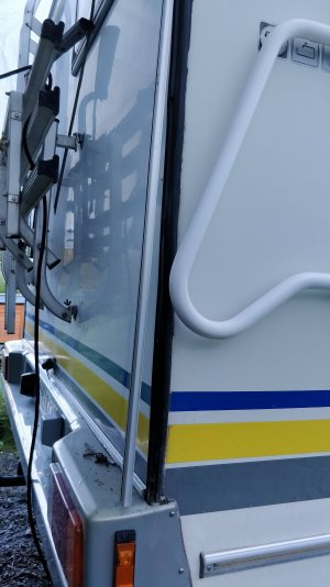

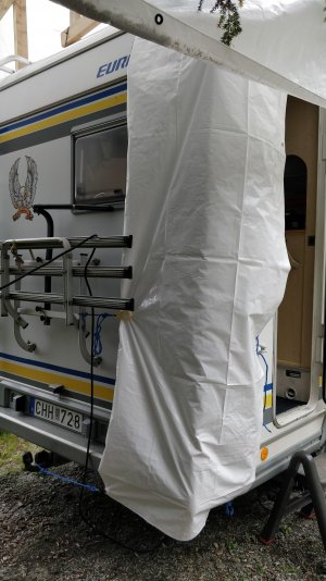

Lördag 25e September

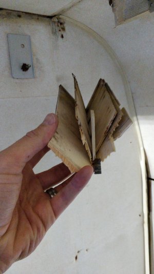

Jag började det hela med att skruva bort den yttre hörnlisten av metall, som ju var där det hela tydligast gjort sig påmint, bara för att upptäcka att merparten av skruvarna var fullständigt sönderrostade. Så mycket skriva var det förresten inte, utan mer dra ut med pologrip. Detta gjorde jag iaf upp till takhöjd, och lät resten sitta kvar.
Sedan så var det bara att försiktigt skrapa loss gummilisten som sitter bakom, med förhoppningen om att kunna återanvända denna. Med dessa två fösta åt sidan så kunde jag börja inspektera hur det såg ut innanför, och med hjälp av en flatmejsel så kunde jag lätt skrapa ut det som var kvar av reglarna innanför plasten i hörnet.
Här tog jag ett steg tillbaka och funderade över alternativen:
  • I med lite fogskum, på med ny butyl under gummilisten, skruva + limma fast metall-listen
    1. Sälja bilen och låtsas som att det regnar
    2. Behålla bilen och se hur länge det håller
  • Skrapa rentu itifrån, för att sedan lirka in någon kvartsstav i hörnet att täta / skruva mot och sedan göra 1 eller 2 ovan
  • Riva inifrån för att ersätta reglarna ordentligt och sedan bygga upp det igen

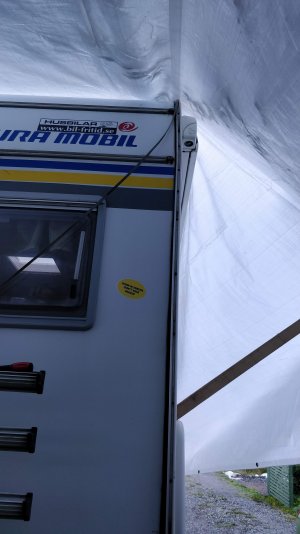

Oavsett alternativ så kunde den inte gärna stå oskyddad ute i regnet under tiden, med hörnet helt uppsträttat, så jag gav mig på att täcka den med en presenning.
Samtidigt så passar jag på att bygga provisoriska takstolar på taket, för att få upp presenningen från taket, få ut den lite utanför bilens sida och samtidigt ge plats att kunna krypa runt uppe på taket för att komma åt om det behövs.
Efter att ha funderat lite på alternativen, så kom jag fram till att jag helst försöker lösa det ordengtligt, river ut köket på insidan, öppnar väggen och lägger i nya friska reglar.
Med den insikten så diskuterar jag det hela med min fru, och påpekar att det i så fall kommer bli MYCKET tid som går åt till detta. Vi är i vart fall överrens om att det nog är bästa alternativet.

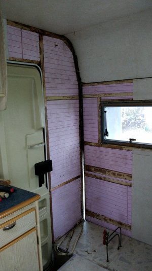

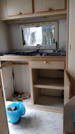

Söndag 10e Oktober
Efter ett par dagar med rejält blåsigt väder så har jag till slut möjlighet att åka ut igen för att fortsätta. Är lite orolig att presenningen ska ha blåst av eller sönder, men kan nöjd konstatera att så inte är fallet, utan att mina tillfälliga takstolar och suppspänning av presenningen klarat av det.
Jag har redan lovat mig själv att begränsa omfånget av arbetet: om det verkar sträcka sig in bakom även badrummet som även det är placerat längst bak, fast i vänster hörn, då får det vara (och bara lappas ihpå på bästa möjliga vis).
Sedan så är ju även målet att ha den användbar igen till vintersäsongen, dvs senast till jul, och då måste man ju från början göra vissa begränsningar.

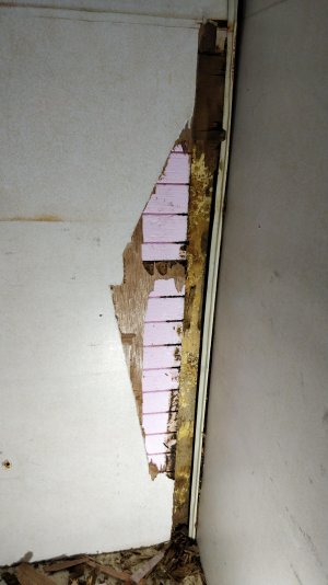

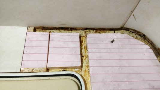

Nu börjar jag så skrapa ut en del regel-resterna från utsidan, genom springan bakom hörnlisten, för att på så vis få någon sorts uppfattning av omfattningen.
Ganska snabbt så konstaterar jag att reglarna på bakgaveln känns betydligt friskare än dem på långsidan, och att regeln i hörnet knappast existerar längre. Mer om det senare.
Det är ju fantastiskt att det från insidan knappt syns ett spår av vad som försigår, det enda är en liten missfärgning på hörnlisten vid spisen.
När jag skrapat ur det jag enkelt kommer åt från utsidan, och konstaterat att hela den stående regeln behöver bytas, så börjar jag demontera köket på insidan. Från början var förhoppningen att kunna såga ut lite i underskåpet, och sedan skjuta in en regel uppåt, men detta såg nu mörkt ut, och jag var inställd på att demontera hela köket samt riva upp vägg och byta ytskikt.

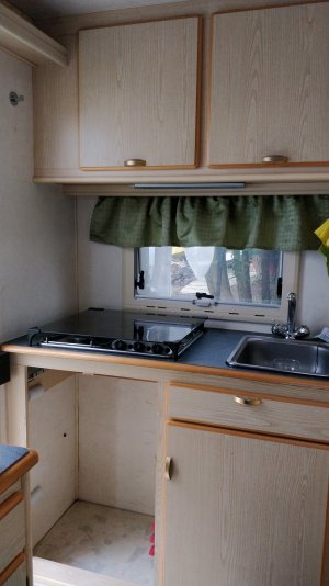

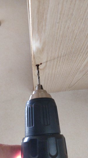

När jag monterade ur underskåpet så var det lite trixigt att få bort skruvarna som fixerade skåpet i väggen, då dessa var ordentligt sönderrostade även dem, vilket slutade med att dra ut dem med pologripen.
När jag så följde skadan uppåt innuti köksskåpen så insåg jag att det tyvärr verkade sträcka sig längre fram på långsidan än jag först trott, och efter att ha demonterat även hatthyllan över dörren så verkade det sträcka sig halvvägs förbi dörren. Här började jag tveka, om det är skadat synligt så långt, hur illa är det då bakom ytskiktet?

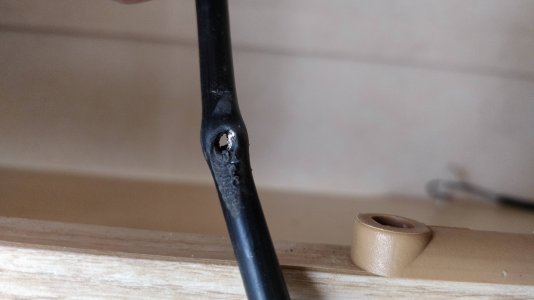

I samband med att jag demonterade elen till kök och badrum så inser jag också att någon mindre nogräknad person dragit en skruv rakt genom kabeln, med perforering av båda letarna som följd... Men lite kortslutning har väl ingen dött av, eller?!
Efter att ha kämpat med överskåpet i säkert en timme får jag så slutligen ge upp för dagen, infästningen i det skadade hörnet har fått som följd att skrivarna rostat, och således inte går att skruva ut, och till råga på det så är det trångt. REJÄLT trångt.

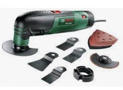

Vet inte, du kanske har mycket verktyg och maskiner redan men en sådan här multimaskin är nästan ett tvång för att komma åt att såga, fixa till skarvar på reglar m.m. i en husbil eller husvagn.
Det funkar bra med JULA eller Biltemas varianter också.
Visa bilaga 217198

Nu verkar mitt medlemskap gått igenom, så här följer jag upp med lite bilder som utlovat, hade hoppats kunna redigera de ursprungliga inläggen, men det går tydligen inte tyvärr :(
Blir lite kort om bilderna, de var tänkta att läggas in löpande i texten ovan, men det gick ju i stöpet..

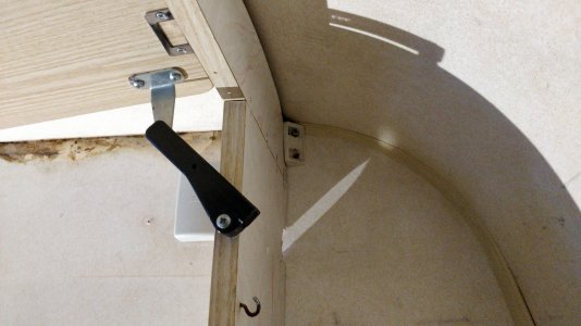

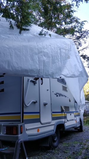

IMG_20210925_090451.jpg IMG_20210925_090506.jpg IMG_20210925_090514.jpg IMG_20210925_090529.jpg IMG_20211010_093520.jpg
Sorgehörnet med listen lossad, följt av den provisoriska täckningen med plats att arbeta under, sedan några av skruvarna som (inte lyckats) hållt listen på plats. Till slut köket på insidan, där inte så mycket syntes, varken av skadan eller arbetet.

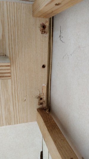

Söndag 10e Oktober
Nu när hörnet var upprivet så blev det extra täckning på det för att inte släppa in vatten när jag inte arbetar, följt av förra veckans krats av reglarna och så slutligen köket där det nu börjar synas att jag river även på insidan.
Infästningen av underskåpet i väggen var inte helt oproblematisk att få loss, men gick till slut med lite våld. Med köksbänk bordmonterad så var det så dags för kvalitetslunch! med köket som provisoriskt bord (och anar gör man även var jag förvarar saker tillfälligt :D ).
En av skruvarna till överskåpet trillskades, men jag är inte den som inte sätter hårt mot hårt, dän kom den! Som synes så har det krupit vatten även lite frammåt i hörnet av taket.
Intressant att allt som var kopplat på denna kabel trots allt fungerat, det behövs så lite!

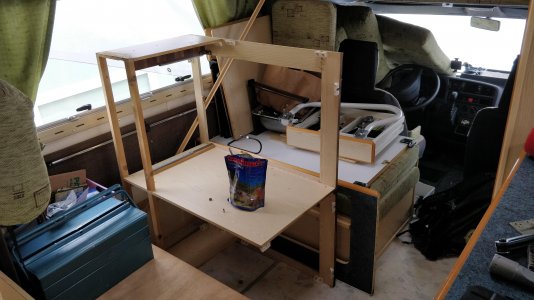

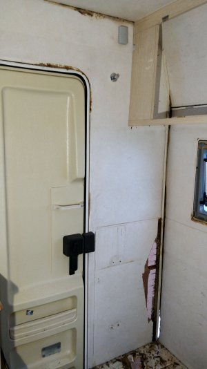

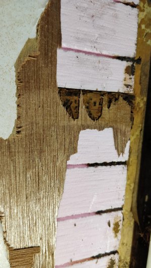

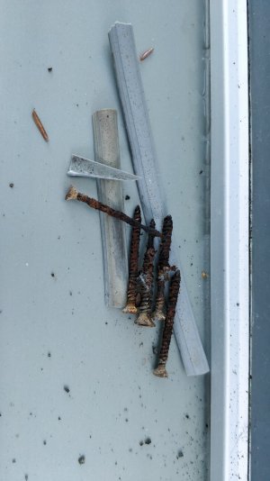

Söndag 17e Oktober
Egentligen var det inte tänkt att jag skulle jobba idag, det stod släktkalas för min nu 10åriga dotter i kalendern. Dock blev det så många avbokningar pga sjukdom att vi i sista sekund valde att skjuta upp det hela.
Men inget ont som inte för något gott med sig, det var bara att sätta sig i bilen ner till Södertälje för att fortsätta riva insidan!

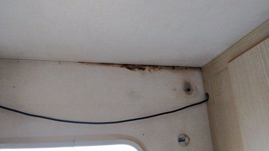

Någon kanske minns mina klagomål om att det var trångt i överskåpet, vilket ju inte blev bättre av att skruvarna till fästet var sönderrostade..

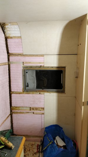

Jag tog tillfällig paus från överskåpet och lossade istället på inre ramen till fönstret, för att få en liten uppfattning om hur mycket skiten spridit sig i bakre väggen.
Som jag trodde och hoppades såg det bra ut, sånär som på i nedre vänstra hörnet av fönstret.

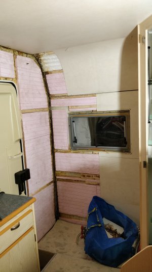

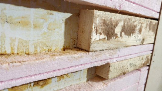

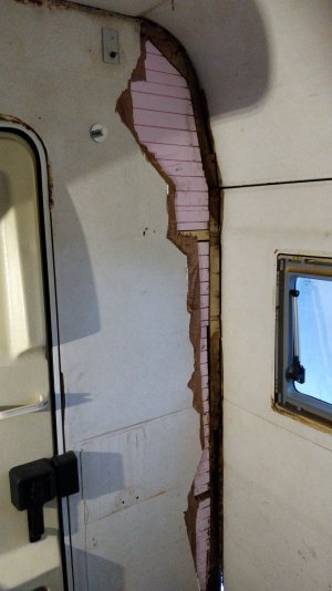

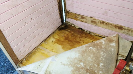

Så började då jobbet med att på allvar riva upp väggen, detta med hjälp av en kraftig flatmejsel, starka nypor och stämmjärn där föregående inte dög.
Förvånansvärt vad väl plywooden i väggpanelen håller sig, trots att den ligger mot reglar som bara är flis kvar av pga rötan.

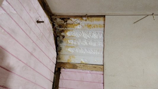

Plockade även bort listen runt dörren, för att även där få en uppfattning hur långt det spridit sig, och verkar som att jag även här hade rätt i antagandet om ca halva dörrens bredd frammåt.

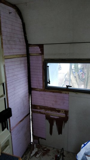

Och så kommer vi då till (en) orsaken till att det blivit så dålig stadga.. Av någon anledning har man använt PLYWOOD för delar av den stående regeln i hörnet... Ibland förstår jag inte logiken riktigt.

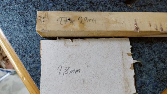

Då jag redan i unga år börjar bli dement så passar jag på att spara pro på både väggpanel och regel, ordentligt uppmätta med måttet, för att enkelt kunna jaga ersättare hemmavid.
Har någon tips om var jag kan få tag på liknande panel? 2.8mm tjock, inklusive någon form av hård tapet på insidan (som även är vattenbeständig).

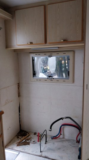

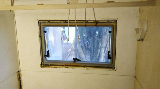

Efter en välbehövd lunchpaus så fortsatte jag enträget med ytterligare en del av väggen.
När det blev dags att börja runda av för dagen bestämde jag mit att även lyfta på mattan, dels för att kontrollera hur golvet klarat sig, men också för att nästa gång kunna såga upp en del av det så jag kommer åt nedersta regeln för vägg/golv, som garranterat också den behöver bytas!
Med detta avklarat var det tid att ge sig av hemåt igen.

Tar istället itu med att med hjälp av min lånade fein (nåja, bosch får duga) börja försiktigt kapa reglar en bit in på väggen. Försöker lämna lite över lapp och inte ta alla snitt i linje med förhoppning om att inte helt förstöra bärigheten.
Maskinen skär genom trät som en varm metallkniv i smör, och när jag rensat bort kapresterna tittar friskt trä fram på mig! Underbart!
Dagens mål är att få bort så mycket som möjligt at dåligt trä, för att under morgondagen börja titta på hur den välvda delen av bakre taket/väggen ser ut inunder.

Efter att nu kapat och rensat bort ytterligare ett par reglar kom jag så till slut till det jag inte ville se...
Övamför dörren ser det ut att sträcka sig längre än förväntat med ruttet trä, både framåt och ut i taket :(
Funderar ju lite på vad som lyckats orsaka detta, och misstänker att det är dåligt tätade skruvhål, och då kanske I synnerhet till markisen (som bara är skruvad och fäst med större bricka som mothåll, rakt genom oförstärkt vägg).
Nu är ju dock frågan vad man skall göra; börjar jag riva i taket blir det svårt att återställa ursprungligt skick, vilket är min största oro för tillfället. Om jag istället nöjer mig och sätter igen så är det garanterat fukt kvar innanför, som snart börjar sprida sig och orsaka skada igen.
Det som lite gnager i mig är att även om jag skulle riva ner tak och åtgärda detta, så är chansen stor att det ser liknande ut någon annanstans bakom väggskivorna.

Börjar riva lite smått i den välvda delen av bakre väggen, och får mig direkt en överraskning; här använder man inte längre skivor med slutna celler! Undrar om det bara är för att det är svårare att få till det välvt, eller om jag ska förvänta mig att resten av taket ser likadant ut.
Det börjar nu bli sent, och jag tänker att jag ska ge mig med det fysiska arbetet, och istället begrunda mina alternativ.
Jag funderar lite på att riva dän all väggskiva mot bakre väggen fram till toalettväggen, samt förbi dörren till skåpen på långsidan. Det borde gå att få snyggt sen med en annan färg / material på bakre delen.
I morgon ska jag försöka plocka ner markisen, ta bort cykelstället samt skrapa rent efter de reglar jag plockat bort.
Behöver även bryta upp en del av golvet i hörnet och se hur jag kan regla upp nytt friskt undertill.
Det får bli allt för idag, nu ska jag synda med en öl innan jag kryper upp i alkoven!
