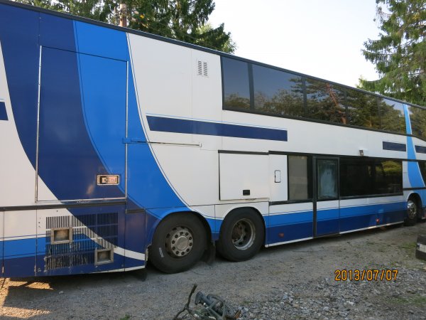

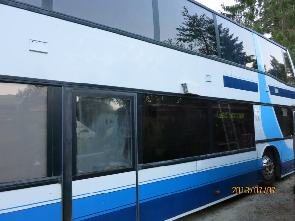

Har ägnat dagen till att ta bort bussen gamla dekaler. Pasade bra med stekande sol så behövde knappt använda värme pistolen. Bara en dekal kvar i fram på vänster sida med Västerbottens lokaltrafik. Hopplös att få bort, går bara sönder hela tiden. Är på bussens skugg sida så får ta den när jag står på nåt annat ställe så solen hjälper till.
Riktigt skönt att få bort de gamla buss dekalerna.:yes:
Ska även passa på att tvätta bort alla gamla limresterna på en gång sådet inte blir så fult efter ett tag.

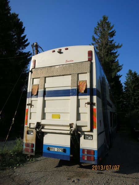

Sparade Sweden bak på bussen så länge men det åker nog bort också tror jag.

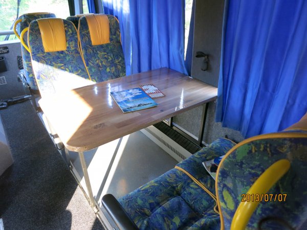

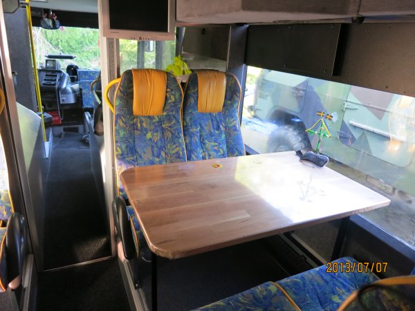

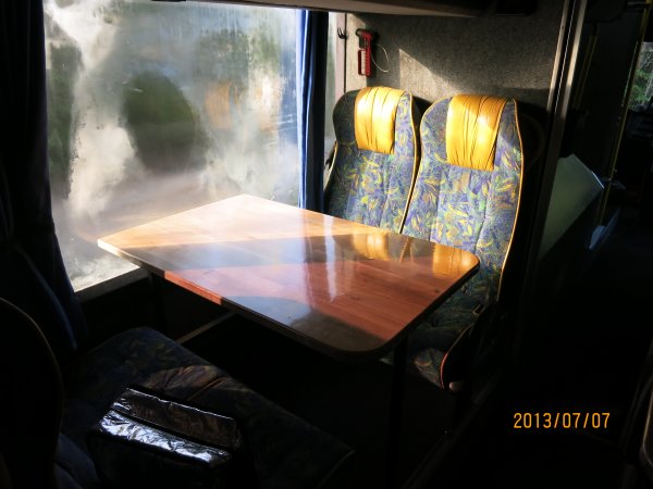

Monterade genomskinlig vax duk på borden då lacken lyser med sin frånvaro tyvärr. Var ganska skrynkligt i början men har sträckt ut sig och är slätt nu.
Blev riktigt bra då jag var skeptiskt mot fruns förslag, men än en gång så.........

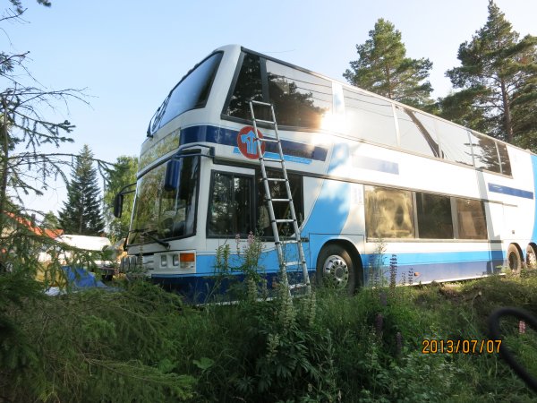

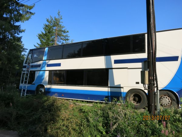

Lika bra att fortsätta när man ändå är igång, så monterade fästena till markisen. Började med den främre och ändrade mig sen och flyttade fram hela markisen 70cm därför dubbla fästen ifram. Tur man köpte ett extra fäste för att det skulle bli stadigare så man slapp tomma hål i väggen. Som vanligt fort men fel, gör om gör rätt.
Måste bara köpa vagnsbult så man kan skruva fast dem och hänga upp markisen tills vi åker på semester. Ska bli så skönt att slippa släpa ut zip-up tältet. Ska nog även beställa fästena till buss sidan så man kan montera benen i dem men de får bli när jag väl fått ut markisen och kan måtta.
Markisen hamnade nu på 2.55 i sänkt läge på luften och hoppas det blir bra.
