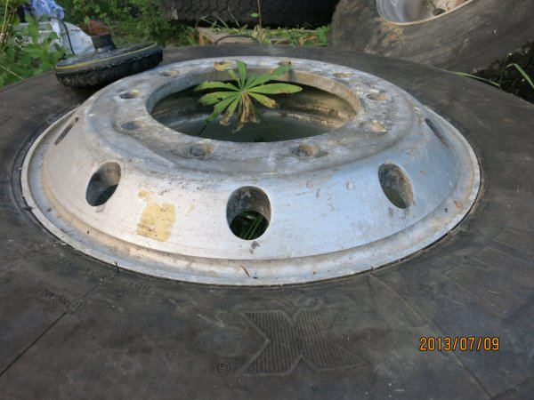

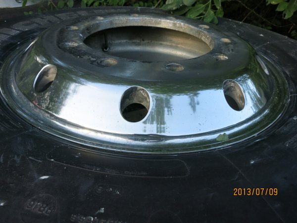

Köpte tidigare 4 st Alcoa fälgar men ångrade mig i samma stund. Snyggt när de är polerade och fina men mycket jobb. Betydligt lättare med navkapslar och har ju nya liggandes så fattar inte varför jag köpte dem........
Måste byta ett däck bak på boggin så lägger på en aluminium fälg samtidigt då det var skapliga däck på dem. Har beställt nya längre bultar så ska slita av trumman och byta dem också.
Var ju inte nya så blev ett ordentligt gnuggande med polermaskinen. Blev en skaplig skillnad tillslut:spinny:

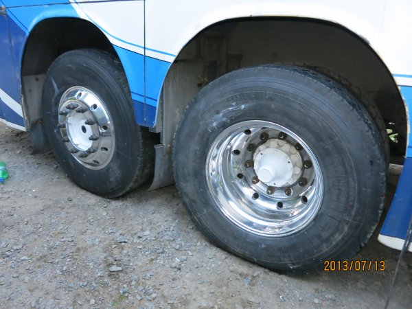

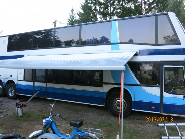

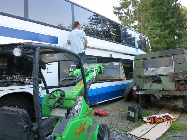

Fick hjälp av grannarna att montera markisen så nu hänger den där. :yes: Så himla skönt.

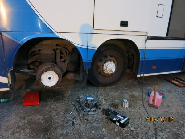

Har även tagit av hjulen och trumman och bytt till längre bult så aluminium fälgarna passar. Passade även på att måla naven på en gång då det inte kommer bli navkapslar på.

Sv: Racebuss

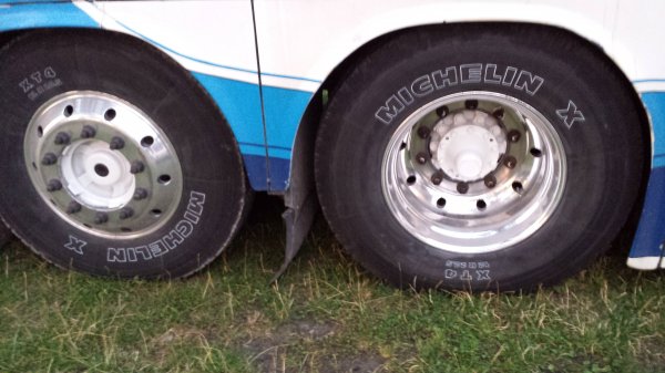

Vevade ut markisen och tvättade den idag men måste justera om vinklingen då den kommer lite för lågt ner nu.
Fälgarna monterade och naven målade 3 ggr. Ska montera kromade mutter skydd men det blir efter jag kört lite och kunnat efter dra hjulen.

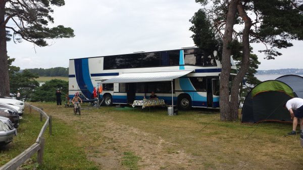

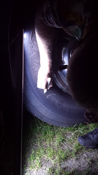

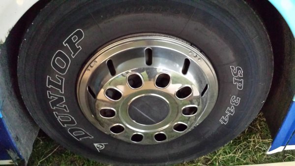

Uppställd på Hafstenscamping utanför Uddevalla. Rent och fräsch med mycket aktiviteter. Själv målade jag däck:)

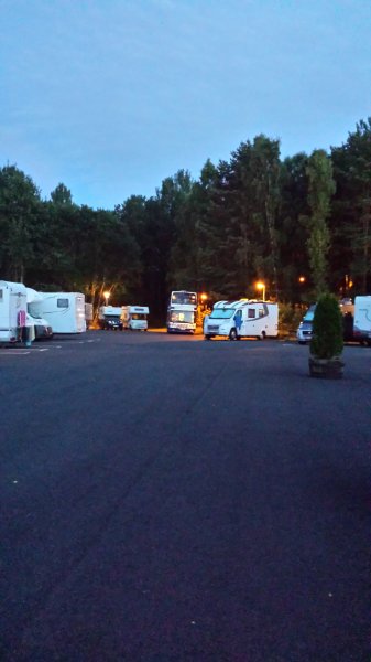

Uppställd på Skatås ställplats. Lite dyr men rent och fräscht och el och
fin natur runt om. Dock en jäkla backe upp om man ska cykla. Åkte med husbussen till Liseberg och parkerade på bussparkering utanför entreen under dagarna. Fördel buss:)
Fick även hjälpa en stackare med slut på strömmen och tog fram batteri laddare med starthjälp. Bra med mycket last utrymme. Blev gratis öl den kvällen.
