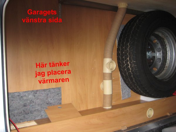

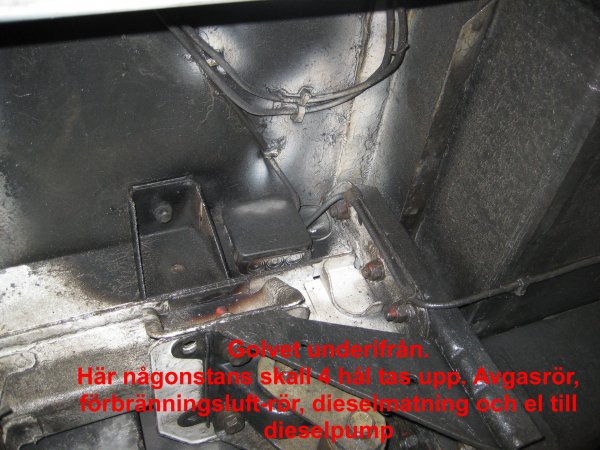

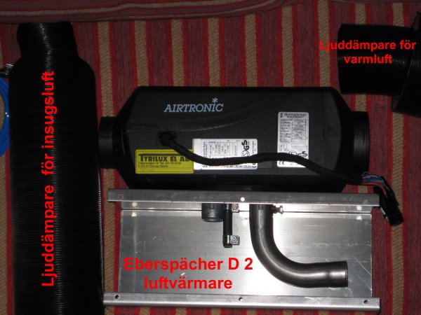

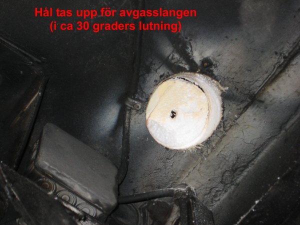

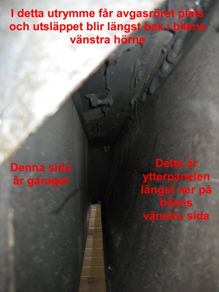

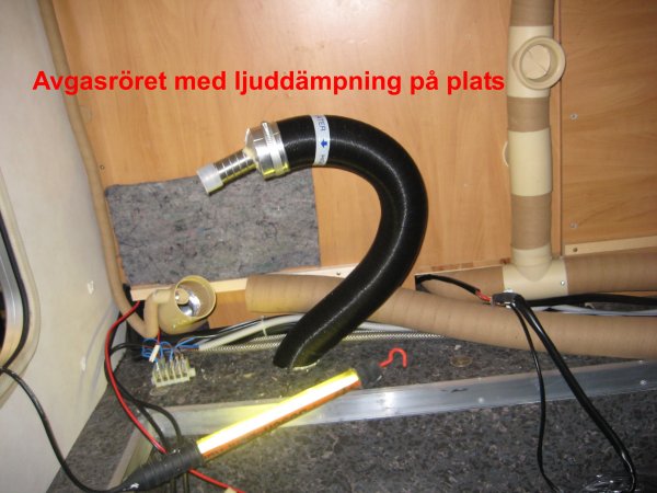

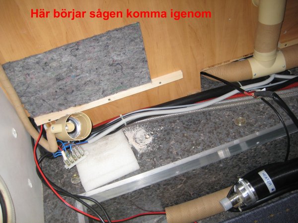

I samråd med säljaren på Tyrilux i Göteborg så beställde jag värmare med tillbehörspaket för båtmontage. Värmaren är då förmonterad på en aluminiumställning. Denna blir då lätt att montera på en vägg i husbilen. Till detta kompletterades så att alla 4 luftkanalerna försågs med ljuddämpare.
  • varmluftsutblås.
  • insugningsluft.
  • avgasutblås.
  • förbränningsluft.
Min strävan är att få värmaren så tyst som möjligt.
OM jag kan få den till att vara lika tyst som Trumapannan så blir jag nöjd. Framtiden får utvisa om det är möjligt.
    1,1 MB · Visningar: 205

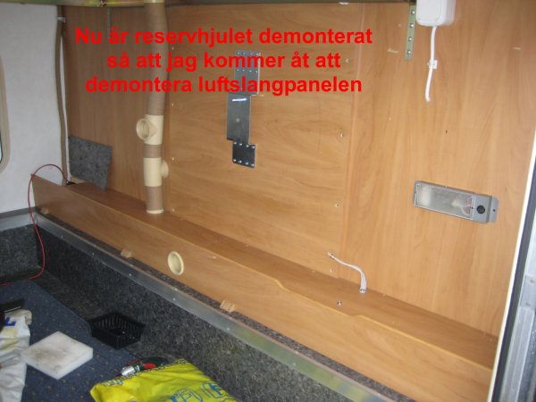

    1 MB · Visningar: 191
    1,1 MB · Visningar: 185
    1,1 MB · Visningar: 319

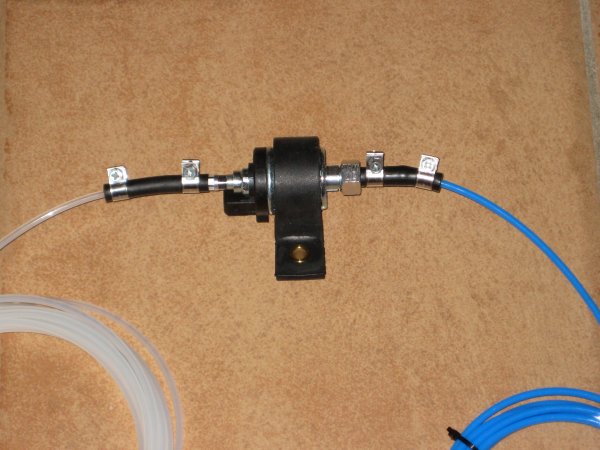

    1,3 MB · Visningar: 189

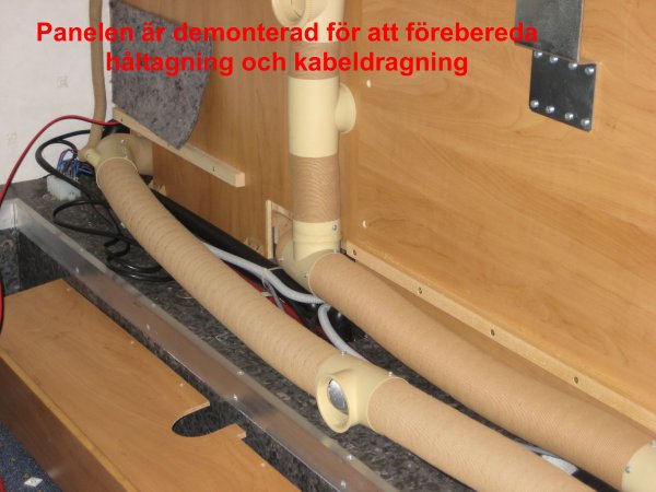

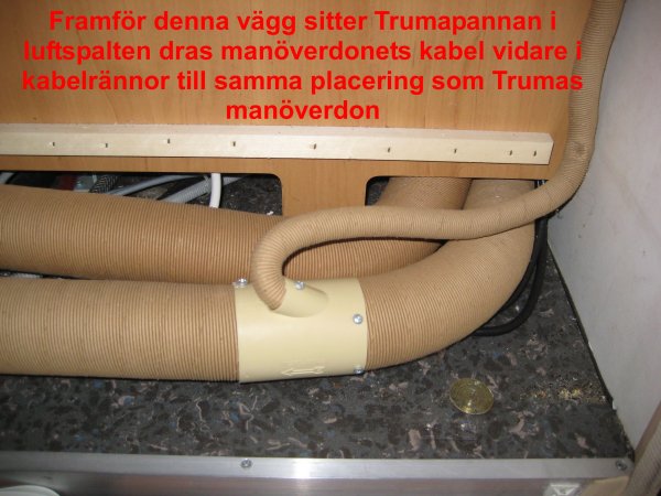

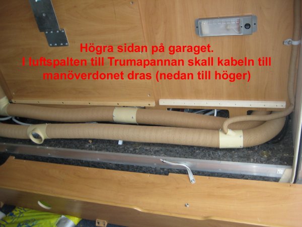

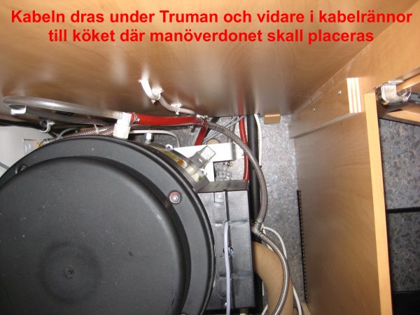

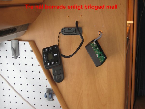

Precis min tanke, att använda redan monterade luftslangar. De är redan försedda med utblås på, får vi hoppas, rätta ställen....
I det tillbehörspaket som medföljer värmaren så finns bl a en ”kabelhärva” med en multikontakt som skall anslutas till värmaren. Kabelhärvan har flera delningar.
  • en är 6 m och skall anslutas till doseringspumpen för dieselmatningen.
  • en är 4 m och skall anslutas till manöverdonet.
  • en är 3 m och den skall anslutas via säkringar direkt till batteriet.
Det är lite pyssel med att demontera paneler och hitta ”vägar” för kabeldragningen. Men oftast så kan man lägga kablarna i de kabelrännor som husbilens tillverkare redan har monterat. Som sagt lite pyssel, men det är ”gör sköj” som vi säger på västkusten….

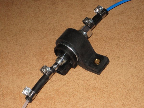

hej lycka till med monteringen av värmaren jag följer dina inlägg mycket nyfiken på hur det går jag har en sådan värmare i bilen en( service bil vito) den ger bra med värme den värmer skåpet, ej isolerat ,och har aldrig krånglat men man hör pumpen tydligt men det kan man justera med isolering o gummidämpning mvh håkan
Hej Håkan.
Ja, just detta med pump(o)ljud har jag förstått kunna vara störande.
som du ser på bifogade bilder så är pumpen upphängd i gummi. OM detta räcker får vi se när jag kommit så långt.
Mvh /Roy

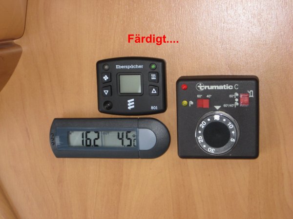

    967,7 KB · Visningar: 85
    782,2 KB · Visningar: 78

Snygg termometer! Är det original eller var har du hittat den?
EssoJ
Hej EssoJ.
Orginal? hmmm, jag vet inte om det är Hymer orginal, den satt i när jag köpte bilen....
/Roy
PS I Eberspächers manöverdon som du ser på bilden finns en liten display. När den blir inkopplad på batteriet så kommer den att visa aktuell temperatur, hela tiden, utan att värmaren är påslagen. /DS

Jag har monterat både Eberspächer och Webasto i båtar som jag byggt.
Det är några år sedan så kanske minnet sviker mig, men jag vill minnas att luftslangen från värmaren skulle vara minst 90 mm fram till nästa förgrening för att inte motstånd skulle uppstå i luftflödet från värmaren. Slangarna är betydligt klenare i min bil. Har Du några uppgifter om detta? Kanske gäller det inte Din värmare.
Avgasröret från värmaren blir glödhett. Jag brände hål i en sprayhood och sittbrunnskapell vid ett tillfälle i stuvfacket. Sedan kom en plåt upp som skydd.
Du bör alltså ordna med en inbyggnad av avgasröret.
I byggbeskrivningen till Ebersp. stod det att det var viktigt att bränsleröret var stigande hela vägen från tanken till värmaren och att pumpen skall vara lutande. Slangen måste ha en båge nedåt men det fungerade ändå när jag fått ut alla luftblåsor.
Beträffande pumpen så låter den tickande som kan vara störande.
En kompis sa träffande att det låter som när man spikar i en dyckert.
Jag vill nog rekommendera inbyggnad i en ljudisolerad låda.

Hej Elof.
1. Ang luftslangens diameter: Jo det är rätt, för Airtronic D2 är diametern 75 mm. Den första delen av utblåset ifrån värmaren är ljuddämparen, den är 75 mm. I ändan på ljuddämparen skall jag montera en "Y-delning" som är 75 mm in och 2 gånger 63 mm ut. 63 mm är de Trumaslangar som är fördragna i bilen.

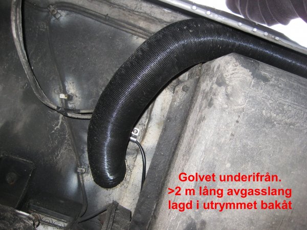

2. Ang avgasrörets höga temperatur: I de tillbehör jag beställt ingår en böjlig ljuddämpare som innehåller avgasröret. Den är ca 70 mm i diameter och över två meter lång. Ljuddämparen dämpar inte bara ljudet utan även de höga temperaturerna.
3. Ang den stigande bränsleslangen: Det står på liknande sätt i den nuvarande beskrivningen också. Just denna del av projektet skall jag överlåta till montören på Tyrilux.
4. Ang oljudet ifrån doseringspumpen: Det där med en ljudisolerad låda var inte dumt, för inte vill jag ha någon som spikar dyckert i husbilen, särskilt inte vid sovdax....
5. Ang gasolförbrukningen: Precis! Gasolvärmaren förbrukar..... mycket
Mvh /Roy

Hej igen!
Låter bra med diam. på luftslangarna.

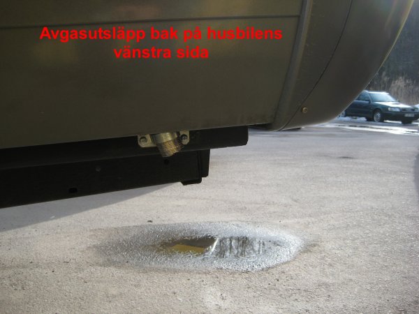

Det är riktigt att den isolerade delen av avgasröret inte blir så varmt men den första biten under värmaren fram till den dubbla delen blir glödhet. Det var mot den delen jag brände hål.
Sedan en annan konstig grej. Plastslangen för bränslet gå in under värmaren så nära avgasröret att slangen ligger emot. Kanske tål plasten så hög temp. men jag vågade inte lita på det. Jag drog slangen åt sidan med hjälp av ett buntband.
Jag vill minnas att det finns ett par olika utkast för avgasröret att montera i väggen ut. Du kan ju överväga att ha utkastet under bilen. Då kanske grannarna störs minst.
Slangen för förbränningsluften till värmaren kan Du ju fästa upp var som helst. Eller varför inte ta luften utifrån genom en stos i väggen.Då riskeras inget os i bilen vid en ev. baktändning.
Jag antar att Du har en djuddämpardel även till intagsluften bak på värmaren.
Du kan ju ta luften genom en stos från själva bodelen, men jag är inte säker på att det är godkänt.
Men det är väl uppvärmd luft även i garaget.
Det är ett intressant projekt det här.
Mvh
F.d. 58637
Sv: Projekt dieselvärme i Trumans luftslangar.
Hej igen!
Nu ser jag på din bild av värmaren att bränsleslangen tydligen inte går in så nära avgasröret som tidigare.
Att jag antagligen lät avgaslangens isolerade bit börja en bit ifrån värmaren. Dumt.
Så nära värmarens böjda avgasrör som möjligt givetsvis. Då skyddas ju den varma delen när konsolen plåt monterats. Även mot utloppsstosen så nära som möjligt, men där behövs nog en skyddsplåt.
Mvh

Hej igen Elof.
Angående slangen till förbränningsluften så tar jag den igenom golvet alldeles under värmaren. Även den är ljuddämpad.
Rent allmänt så försöker jag göra vad jag kan för att ljuddämpa värmaren. Både vad gäller blåsljud och vibrationer. Har just kommit på en bättre vibrationsdämpning än att bara skruva värmaren direkt på väggen, mer om detta senare....
Nu är våren på väg med stormsteg, hoppas jag hinner innan värmen kommer.....

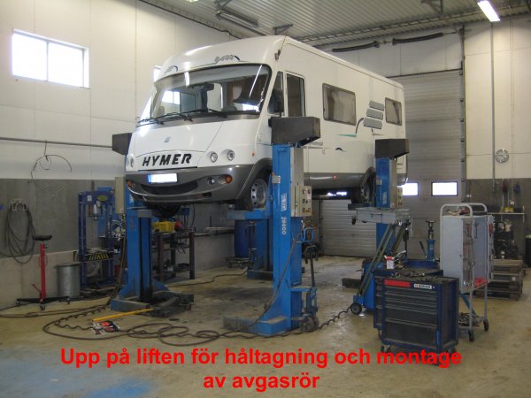

Fortsättning:
Utan tillgång till lift så hade jag nog inte gett mig på detta projekt. Det är bara så bra att kunna stå raklång och borra, skruva och dra kabel.

Hej igen Elof.
Hej Hqhusbil.
Tack för dina erfarenheter.
1. Ang tickandet. Tickandet är påtagligt. Rent av störande. Doseringspumpen under bilen måste ljudisoleras. Funderar nu på hur jag kan erhålla bästa isolering.
2. Ang strömförbrukningen. Jovisst den behöver bra batteri, det har jag. Värmaren är på 2Kw så möjligen drar den lite mindre än din 3Kw modell.
3. Ang kabelarea. Där har jag tagit till ordentligt, åtminstone fram till värmarens säkringar. Matningskablarna som följde med värmaren är inte särskilt grova, 4-6 kvadrat. Kanske denna modell inte kräver så hög ström?
4. Ang förbränningsluften. Precis som du nämner så skall avgasutsläppet placeras så långt som möjligt ifrån insuget för förbränningsluften. DET har jag gjort. Det är 1,3 m dem emellan.
5. Ang friskluftsintaget. Det är mycket viktigt att inte avgaserna kommer in den vägen. Det är en av anledningarna att jag har ett slutet system. Den uppvärmda luften cirkulerar inne i husbilen.
6. Ang avgasröret. Det sitter nu monterat längst bak på husbilens vänstra sida.
Tack för att du delar med dig av dina erfarenheter. /Roy
Bifogar några bilder på hur jag monterat avgasslangen.
    927,8 KB · Visningar: 134
    1,8 MB · Visningar: 122
    1,2 MB · Visningar: 125
Fixade du något med dom 22-25mm slangarna som går upp till sängen ?
http://www.husbilsklubben.se/forums/attachments/25638d1269278917-05_montering-eberspaecher.jpg
Jag monterade ju 65 mm rör bakom soffan som jag plattade till så dom blev ovala för att få ett bättre flöde och att slippa kallras vid fönstrena för det var inte mycket värme som kom dit innan , din var ju dessutom veckad men det fixade du väl efteråt .
