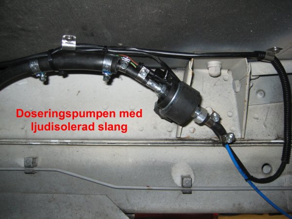

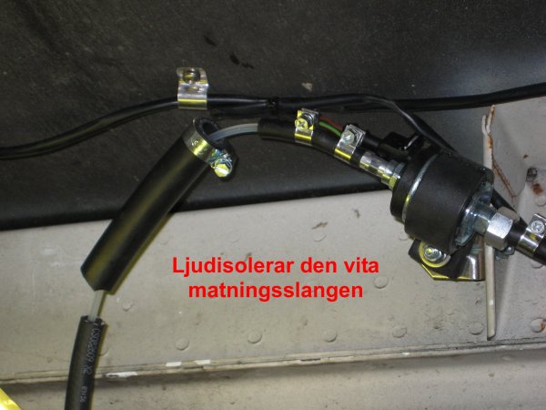

Hej.

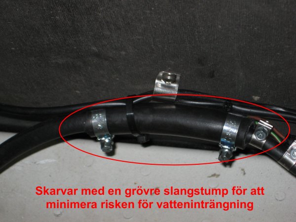

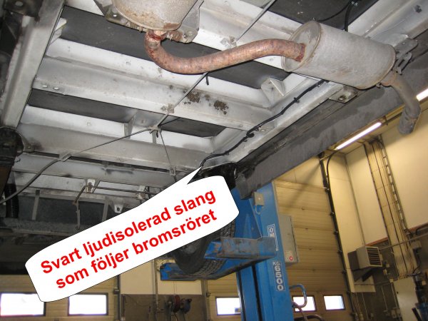

Nu har jag lagt matningsslangen i en ljudisolerande gummislang.
Denna del av projektet blev att införskaffa en 5 m bränsleslang. OK i Kungsbacka säljer fortfarande delar till bilar och inte BARA mat och godis som de andra bolagen. Alltså köpte jag bränsleslang som metervara. Innermått 8 mm och yttermått på 17 mm. Det ger en väggtjocklek på drygt 4 mm. Dessutom en 10 cm grov bränsleslang.
Med husbilen uppe på liften demonterade jag matningsslangen. Därefter trädde jag en "elektrikerfjäder" igenom gummislangen. Lite halvbökigt att sedan få igenom matningsslangen men det gick...
För att minimera risken av att vatten stänker upp och tränger in i gummislangen monterade jag ett 10 cm:s skarvstycke. Det täcker utgången på matningspumpen och den ljudisolerande gummislangen. (se bif bild)
När detta var klart monterade jag tillbaka slangen. Den följer bromsledningen bakåt på bilens vänstra sida. Den isolerande gummislangen går hela vägen från doseringspumpen till värmaren. Gummislangen både ljudisolerar OCH skyddar mot nötning.
Resultat?
Helt klart är att det mesta av det irriterande tickande har försvunnit. Den tunna originalslangen är otvivelaktigt upphov till en stoooor del av tickandet.
För att åskådliggöra skillnaden före resp efter ljudisoleringen kan jag göra följande jämförelse:
I närheten av den plats husbilen är parkerad finns en mindre bäck. I samband med snösmältningen forsade det ljudligt om bäcken. Före montering av ljudisoleringen hördes tickandet tydligt då man stod utanför husbilen.
Efter monteringen kunde man inte längre höra tickandet.
So far so good. Inne i husbilen hörs tickandet fortfarande. Inte på långa vägar så mycket som förut men det hörs.
Har man lite musik på eller om man sitter och pratar så tänker man inte på tickandet.
Nästa steg blir att bygga ett litet ljudisolerande "hus" över själva pumpen.

Angående tidigare trådinlägg så kan jag konstatera att original matningsslang är av ett hårt plastmaterial som visserligen är böjligt men inte flexibelt i själva innerröret. Därför tror jag att den enda framkomliga vägen är att behålla originalslangen men att ljudisolera den utifrån. Innerdiametern på matningsslangen är bara någon mm. Kvaliteten på slangen är som en tryckslang för luftdämpare.

Sv: Projekt dieselvärme i Trumans luftslangar.
En liten fundering!
Såg att du fäst den omgivande gummislangen i samma fästen som bromsröret. Det kanske vore bättre att göra infästningen via ett mera eftergivligt material, typ den grå skummisolering som används av rörläggare.
Om gummislangen fästs vid chassiet med skummisoleringen runt gummislangen så borde tickande försvinna ännu mer.
Det jag tänker mig är en bit av rörisolering runt gummislangen där fästpunkten mot chassiet sitter. Man kan ju fästa paketet med buntband vid bromsrörets infästning. Gummislang är ju ganska hård och rörelseljud fortplantas lätt i hårt material. Tror inte att det blir problem med fukt. Rörisoleringen är ju till för att bland annat skydda mot kondens.
Som sagt. En liten fundering i största allmänhet.

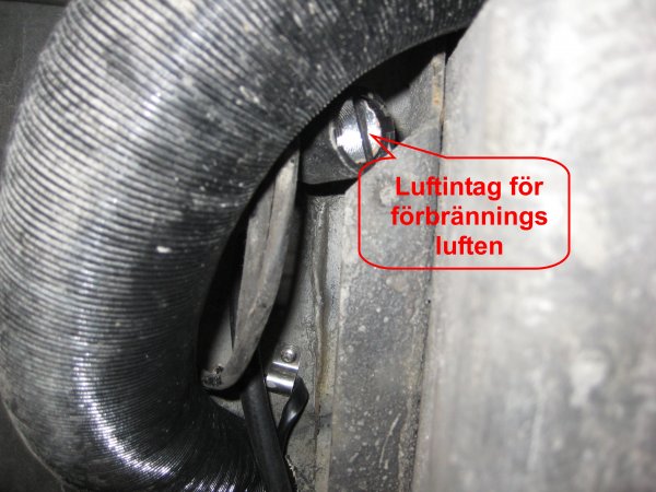

Väldigt snygg montering, men jag vill minnas att det stod i monteringsanvisning för båtmontering att det inte är tillåtet att ta förbränningsluften från samma utrymme som uppvärmningsluften. Jag föreslår att Du tar förbränningsluften genom en bordsgenomföring i ytterväggen. Finns på båtfirmor bl a. Hjertmans.

En liten fundering!
Hej EssoJ.
Ytterligare mjuk ljudisolering är nog ingen dum idé.
Jag har även konstaterat att tickandet är som starkast nära doseringspumpen. Det avtar med avståndet. Inne i garaget där värmaren sitter monterad är tickandet obetydligt.
DET är ju bra eftersom sängen är ovanpå garaget....
Vid lämpligt tillfälle skall jag komplettera de första metrarna med mjuk isolering mot karossen.
Bra tänkt -Tack /Roy

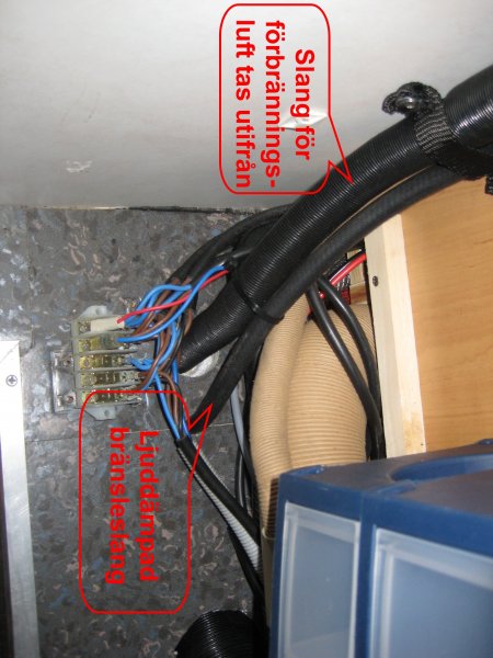

Hej Elof.
Tack, det blir rätt OK.
Du har helt rätt i att förbränningsluften inte får tas från samma utrymme som uppvärmningsluften.
Dessutom måste man se till att intaget för förbränningsluften inte monteras i närheten av avgasutsläppet. Detta för att inte avgaserna skall sugas in till förbränningen igen. Antar att det finns risk för ofullständig förbränning då.
Mvh /Roy

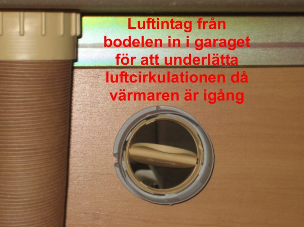

Hej igen.

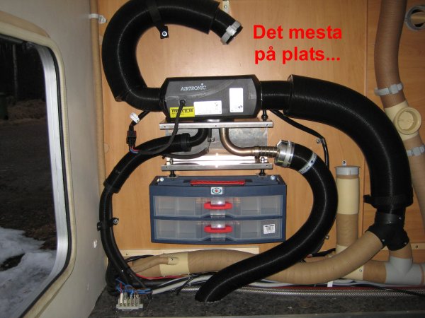

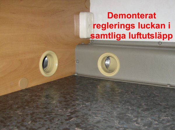

Nu har jag kommit en bit längre. Det mesta är på plats och intrimning av anläggningen pågår.
Fläkten i en dieselvärmare är betydligt svagare än den i Truman. Det finns risk för att dieselvärmaren skall bli överhettad med driftstörning som följd. Därför har jag valt att demontera reglerluckan i samtliga luftutsläpp i bodelen för att på så sätt ge så "fri passage" som möjligt.
För att ytterligare förbättra cirkulationen har jag satt en luftventil (typ Truma) mellan bodelen och garaget.
Däremot har jag stängt båda utsläppen i garaget. Värmaren utvecklar så mycket värme i sig själv att luftutsläpp inte behövs.
Kul att det börjar fungera, själv provkörde jag min värmare igår visseligen med löst batteri och diesel tog jag från reservdunken. Det fungerade bra, men precis som du säger så är fläkten inte lika stark som i truman.
Vilket innebär att värmen inte kommer fram i alla utblås, jag har funderingar på att sätta en datorfläkt på vägen och på sätt få lite mer fart i luften, men först måste allt sättas fast och trimmas in för se hur det fungerar.
/ Tommy L
Tommy.
Jag tror inte att en datorfläkt är ett bra val.
Datorfläkten orkar inte blåsa när det blir mottryck och så tål den inte den värmen som det blir.
Vad du behöver är en radialfläkt som är anpassad för ändamålet.
Arne.
/ Tommy L
Hej Tommy.
Jaa, det känns bra att värmaren nu är i drift.
Det jag märkt är att Eberspächern inte ger lika mycket luft som Truman.
MEN om luften kan passera något-så-när lätt så blir det inte någon driftsstörning. Det viktigaste är att själva värmarkroppen inte blir överhettad. I mitt projekt verkar det inte göra något att det inte "blåser" lika mycket som i Truman. Det blir varmt ändå. Jag uppfattar att den luft som kommer är ordentligt varm.
Att tänka på också är att dieselvärmarens fläkthastighet är proportionell mot temperaturen på värmarkroppen inne i värmaren. Fläkthastigheten tycks "släpa efter" en aning i förhållande till vald effekt. Alltså: när värmaren gått med full effekt en stund då kommer så att säga "fläkten ikapp" hastighetsmässigt.
Hur länge körde du värmaren?
Drog du upp termostaten ordentligt?
Åtminstone 5-10 grader över rumstemperatur. Det krävs OM värmaren skall gå upp i "powerläge", bli varm och öka fläkthastigheten.
Jag har 7 st helt öppna trumaventiler, det blåser inte så värst mycket ifrån dem, men det blir varmt ändå.
Luften som kommer ur ventilerna är, vid full effekt, riktigt varm.
Dessutom är alla slangarna runt om i bilen också rätt varma. Detta hjälper till att få en "goo" ombonad värme i husbilen.
Mvh /Roy, en rätt nöjd "projektledare"

Hej Roy!
Jag provkörde värmaren för att se att allt fungerade som det skulle, det blev nog bara ca 10min. Jag ska forhoppningsvis göra en lång provkörning i helgen, då kommer det att visa sig om det blir ordentligt varm i bilen.
Jag tror att jag har 6 st utblås + några "smala slangar med hål i" vid fönster och i alkov.
Jag har tyvärr en äldre modell av Eberspächer (D1L) så tyvärr har den bara 1 efftektläge, men den kostade bara några hundralappar och installationen fungerar perfekt även om denna värmare ger upp och då blir det en D2:a.
Jag har tittat lite på Trumas Multivent fläkt för att få lite mer fart på luften, men jag ska vänta till jag kört lite längre test innan jag gör något mer.
/ Tommy L

Hej Tommy.
Angående att du bygger in värmaren i en box under bilen:
I garaget där min värmare är placerad har jag stängt samtliga luftutsläpp. Värmaren utvecklar så mycket värme ifrån värmarkropp och slangar att garaget nog är den varmaste delen i husbilen. En inbyggd värmare kan nog bli rätt varm. Frågan är om du på något sätt kan överföra denna spillvärme till bodelen?
"bara en tanke" /Roy
Hej Roy!
Tanken har slagit mig ett antal gånger, men det är redan nu svårt att få den tyst nog, skulle man sedan öppna upp ännu mer in emot bilen så blir det nog lite för mycket ljud i bilen tyvärr. Så det får nog bli spillvärme under bilen.
/ Tommy L

Nu har jag kommit såpass långt i projektet att det kan vara på sin plats med tankar och reflektioner om projektet:
Dieselvärmaren är nu utprovad några dagar och under olika omständigheter.
Jag hade tänkt mig följande presentation av utvärderingen.
1. Uppvärmning av tom husbil.
2. Komplementvärme vid färd.
3. Parkeringsvärme.
4. Värme vid boende i husbilen.
Jag inleder med punkterna 1 och 2. (Återkommer lite senare med punkterna 3 och 4)
Allmänna förutsättningar:
Husbilen är en Hymer B 644 (årsm. 2000). Den har en helintegrerad kaross, och är 6,8 meter.
Värmaren är en Eberspächer Airtop D2. Maxeffekten är på 2200 watt. I styrenheten till värmaren sitter en termostat. Aktuell temperatur visas i termostatens display.
1. Uppvärmning av den tomma husbilen då den är nedkyld till -10 grader.
Förutsättning: Husbilen var vid tillfället iklädd termomattor på framrutorna. De var monterade inifrån. En tidig morgon, då det har varit drygt 10 grader kallt på natten, startade jag Eberspächern. Termostaten ställdes in på 25 grader och bilen lämnades med enbart dieselvärmaren igång.
Resultat: Efter 4 tim kontrollerade jag temperaturen. Displayen visade på 11 grader. Det tog ytterligare ca 2 tim att få upp temperaturen till 20 grader.
Reflektion: När hela fordonet är ordentligt nedkylt så tar det tid att få upp värmen. Värmaren är trots allt bara på 2200 watt. Dvs att om man skall åka iväg med bilen så får man starta värmaren i god tid.
