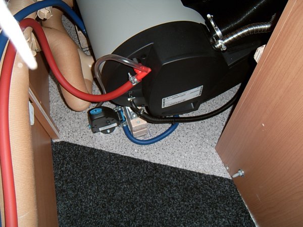

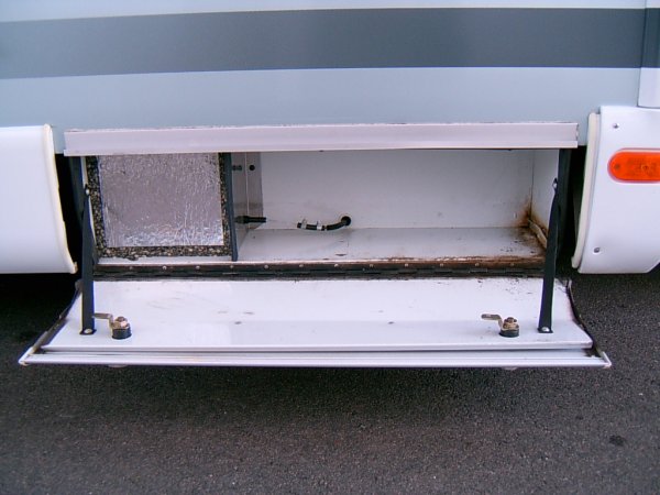

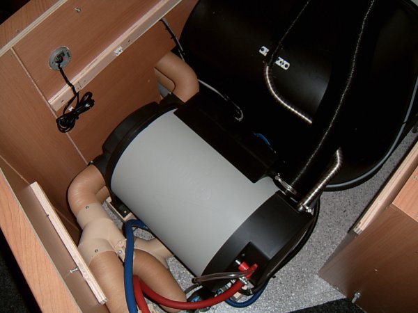

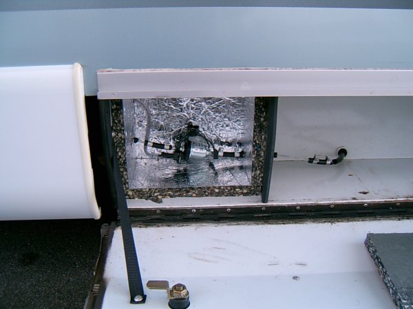

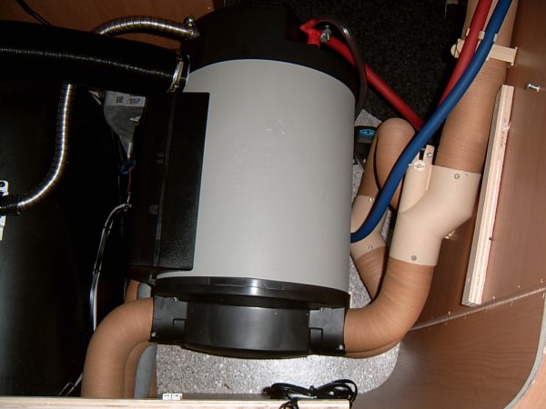

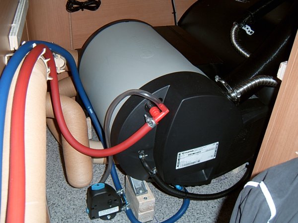

Här är några bilder på Trumas dieselvärmare som jag monterat i våran husbil.
    241 KB · Visningar: 76
    186,8 KB · Visningar: 72
    188,1 KB · Visningar: 66
    262,7 KB · Visningar: 68
    118,1 KB · Visningar: 67
    177 KB · Visningar: 66
Hej Arne.
En kombivärmare för både luft OCH vatten får det bli i nästa husbil. Den tanken är helt rätt. Jag är intresserad av hur Truma ljuddämpat doseringspumpen. Vet du möjligen hur detta är gjort? Som jag skrivit tidigare så pumpen tickar väl tydligt, ungefär som om en lina som slår emot masten när det blåser.
Tack för bilderna /Roy
F.d. 940
Sv: Projekt dieselvärme i Trumans luftslangar.

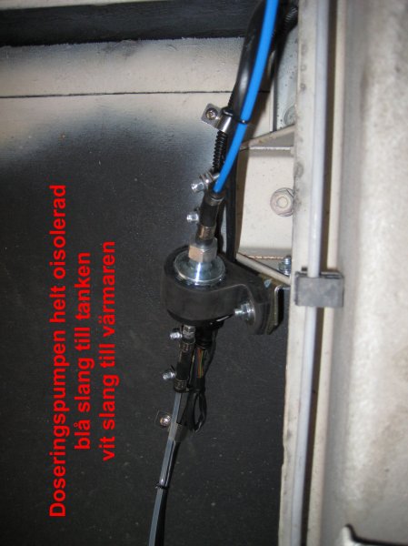

Det är lika illa med Trumas bränslepump mycket svårt att få helt tyst.
Dieselvärmaren i Trumapannan är en Eberspächer 6KW.
Har en bild på min placering av pumpen,efter kortet togs har jag isolerat även bränsleledningen med rörisolering utom på ett ställe och det är där som det tickar nu.
Arne.
Arne.
Hej Arne.
Vi är helt överens om att pumpen måste ljudisoleras. Det jag skulle vilja veta är hur mycket dämpade din "låda" av det tickande ljudet? Som det är nu tickar min för mycket. Skall försöka åtgärda detta under den kommande helgen.
Mvh /Roy

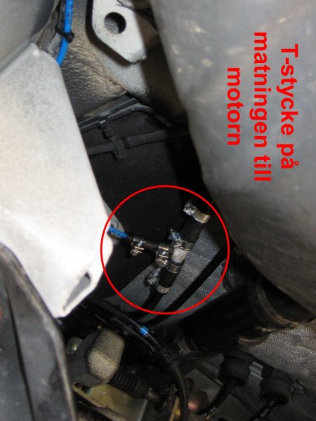

Hej Tommy!
Visst är det 3vligt att "fixa själv".
Jodå, jag lät Tyrilux montera pumpen, för precis som du var jag inte klar över den bästa lösningen på inkopplingen i tanken. Du kan se på bilderna hur han kopplade in dieselmatningen via ett T-stycke.
Jag har fått tre olika bud på vad som "är bäst". . Ett företag ville borra hål i tanken några cm ifrån botten, ett annat skulle koppla ur tanken och demontera den.....
Tyrilux lösning verkade vara den enklaste.
Det vore intressant om du kunde hålla mig uppdaterad om hur det går med din utanpåmontering.
Tack på förhand /Roy

F.d. 940
Roy.
Lådan isolerar ljudet från pumpen ganska bra,men det spelar ingen roll hur bra man isolerar pumpen när bränsleledningen för ljudet vidare.
Bränsleledningen måste isoleras om ledningen ligger mot karossen på något ställe.
Sitter T-röret på bränsleröret från tanken eller är det på returledningen.
Om det är på bränsleröret från tanken så är risken stor att du tömmer tanken helt med dieselvärmaren och inte har diesel till att starta motorn.
Min husbil är en Renault och jag kontaktade Volvo när jag skulle montera dieselvärmaren och dom rekommenderade inte att man gick in på motorns bränslesystem då det kunde bli störningar på bränslesystemet.
Det finns satser att montera på tanken med eget uttag som inte går ner så långt i tanken så att man riskerar att tömma tanken.
Arne.

Ang isolering av matarslangen: Jag måste nog erkänna att jag först var lite tveksam inför att du menar att slangen stör... Idag försökte jag lyssna efter oljud. Det är utdraget ifrån pumpen och ett par meter bakåt. Detta tyder nog på att du är helt rätt ute när det gäller slangstörnngar....
Sedan kollade jag på nätet och fick fram följande intressanta trådar, de gäller visserligen båtmontage.
1.
Nu har det störande högt tickande ljudet från doseringspumpen till värmaren tystnat. Konstigt nog är det inte själva pumpen utan det tycks uppstå ett resonans- och interferensljud som förstärks i den hårda 4 mm bränsleslangen av transparent plast som fortplantar sig i aktre delen av båten även när den inte ligger an mot vare sig tank eller skott!?
Efter att ha köpt en rejäl bränsleslang av gummi med dimensionen 6 x 13 mm på Mekonomen och som Jimmy trätt den över hela orginalslangen av plast så blev det i princip helt tyst i akterkabinen. Själva pumpen som sitter vid dieseltanken ger inte mycket ljud ifrån sig ens på nära håll när plastslangen blivit ljudisolerad med gummislangen.
2.
Vår dieseldoseringspump är monterad i rätt lutning med rätt gummifäste och den transparenta slangen är exakt så lång den skall vara - trots detta tickade det högljutt i hela aktre delen och även en del i salongen. Efter isolering av plastslangen med 6 x 13 mm bränsleslang av gummi är det nästan helt tyst. Det kan höras ett svagt tickande om man lägger örat mot något skott eller madrassen i akterkabinen.
Det här verkar LOVANDE, i morgon åker jag till OK och testar om detta hjälper.
Ang matning ifrån tankuttag. Visst finns det en risk i att tömma tanken på husbilen. D2:an går nära 4 tim på en liter vid full effekt. Om den då går hela natten så blir det bara 3 liter. SÅ lite har jag aldrig i tanken, särskilt om jag står "fritt". När vi är ute och reser så tankar jag helst på eftermiddagen/kvällen. Skulle något oönskat inträffa så kan vi dra iväg hemåt utan att först behöva tanka. Håller dock med om att man får passa detta. Detsamma gäller egentligen om man kör gasuppvärmning. Inte vill man stå utan gas till kyl och matlagning.
Så snart jag testat att dämpa slangen så återkommer jag.
Mvh Roy

Hej Master Kenneth.
Det är samma här för jag vet inte heller vilken matning som går via T-stycket till doseringspumpen.
Hmmm, strunt samma, bara det fungerar och det får den närmaste tiden utvisa.

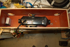

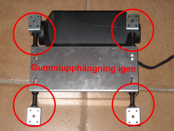

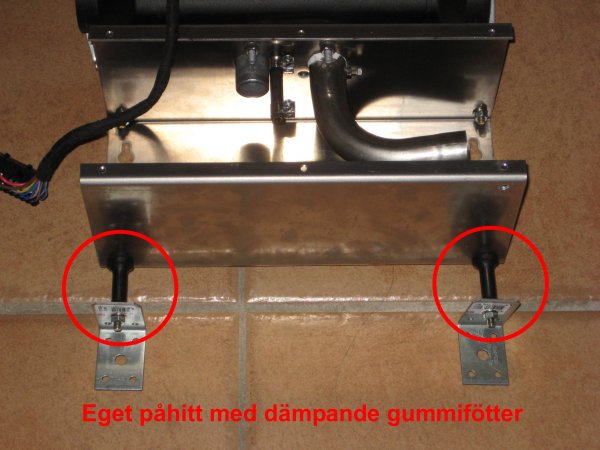

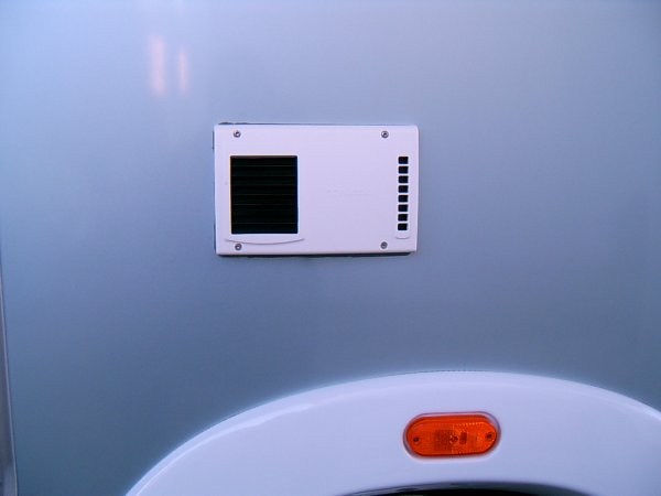

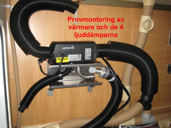

Nästa steg i bildserien är på monteringen av själva värmaren. Den skall monteras på garagets främre vägg.
Det är toaväggen och vid fotändan av dubbelsängen ovanpå garaget. Alltså sover vi "på" värmaren. Därför vill jag ljuddämpa värmaren så mycket som möjligt.
På Biltema hittade jag mjuka gummikuddar universal 63-101 pris 44,90. När jag kände på bussningens böjlighet och elasticitet vart jag till att börja med skeptisk eftersom den är så mjuk. Men jag tänkte att jag testar i alla fall.
4 st gummibussningar tillsammans blev precis lagom elastiskt. När jag trycker värmaren mot väggen så ökar vibrationerna påtagligt. Väggen mot toan blir som en resonanslåda.
Ljudnivån på värmaren i drift och på full effekt är nu helt acceptabel.
Lev väl /Roy
    1,1 MB · Visningar: 104
    660,5 KB · Visningar: 93
    1,1 MB · Visningar: 113

Här kommer första bilden på "lådan" till Eberspächen, den ska isoleras invändig för att bli så tyst som möjligt.
Den ska sitta under bilen så förhoppningsvis så kommer vi inte att höra så mycket av den.
Till och från pumpen har jag tänk att ha enbart gummislang för att slippa allt ljud som pumpen verkar ge ifrån sig via slagnen.
Tack Roy för bilderna på inkopplingen av dieselmatningen, jag hoppas att jag kan lösa det hela utan att gå på bef. ledning till motorn då jag inte har någon koll på detta. Eberspächer har massa fina tillbehör för att ta dieseln ur tanken, fast jag skulla vilja se dom i verkligheten innan jag bestämmer mig hur jag ska göra.
/ Tommy L
