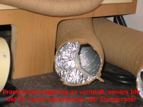

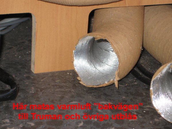

När Eberspächern går på högsta effekt så blir den uppvärmda luften riktigt varm. Min uppfattning är att luften är varmare än när Trumanpannan värmer.
Fläkten i dieselvärmaren är svagare in Trumans. Detta gör att den uppvärmda luften ifrån Eberspächern så att säga blåser svagare men är varmare. Därför är det viktigt att regleringen av luftflödet görs optimalt. Nedan följer de tre viktigaste punkterna i optimeringen.
1. I alla utblås demonterade jag reglerluckan för att medge en god cirkulation.
Som jag nämnde tidigare så har jag stängt utsläppen i garaget. Däremot så sitter utblåsen kvar för att jag vid behov ska kunna öppna dem om jag av någon anledning vill torka upp i garaget.
2. På toaletten sitter ett utblås, först demonterade jag reglerluckan men nu är den åter på plats. Det beror på att de två trumaslangarna som går under golvet på toalettutrummet
väl räcker till för att värma upp toaletten. Det är visseligen gott när toan är varm men inte FÖR varm. Det är nu lättare att reglera temperaturen.
3. Den sista intrimningen av värmesystemet är en "inbyggd" begränsning av luftflödet i en av slangarna. Ungefär 25 % av den uppvärmda luften går i en luftslang tillbaka mot Trumapannan. Före begränsningen blev luften runt Truman och därmed även i garderoben riktigt varm, nästan het. Därför ströp jag drygt hälften av lufttillströmningen i den slangen (se bild).

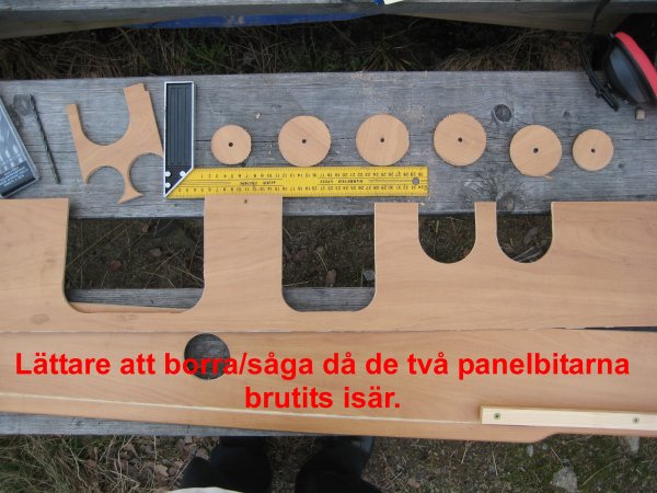

Nu närmar sig slutet....på projektet.

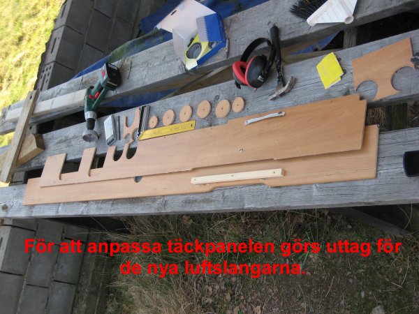

Panelen i garaget anpassas och skall monteras.
Jag delade de två panelbrädorna försiktigt, väldigt försiktigt, eftersom de var limmade i 90 graders vinkel.
Klart snart /Roy

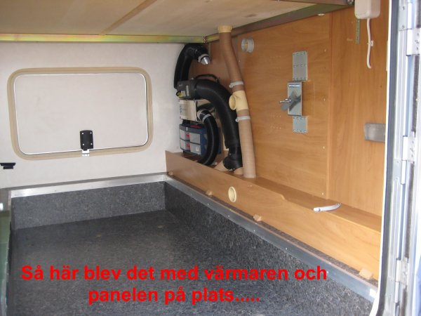

Jaha, då vart det klart….
Nu är Eberspächern på plats. Intrimningen avslutad så när det behövs är det bara att trycka på knappen……

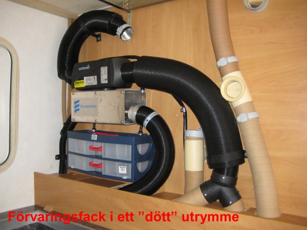

Torra fakta som sammanfattar själva monteringen:
Värmaren är en Eberspächer Airtronic D2 med installationssats för båtmontage. I den satsen ingår bl. a. montagehyllan samt ljudisolerade luftslangar. Till detta har jag kompletterat slangsatsen så att samtliga fyra luftvägar till/från värmaren är ljudisolerade.

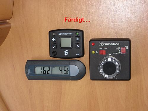

Styr/reglerdonet (termostaten) är digitalt med inbyggd temperaturavkänning. Monteringsplats för termostaten är i närheten av Trumans styrdon.
Doseringspumpen är ljudisolerad. Hela bränsleslangen ifrån doseringspumpen till värmaren är ljudisolerad. Bränsleslangen är ilagd i en gummislang för att både skydda bränsleslangen OCH framförallt för att minimera ”tickandet”.
Värmaren är monterad i garaget på väggen emot toaletten. Värmaren är upphängd i mjuka gummifötter (x-tra).
Den uppvärmda luften leds ifrån värmaren ljuddämparen direkt till Trumaslangarna. Varmluften ansluter efter en ”y-skarv”.
Den ena anslutningen går till en luftslang som går hela vägen fram till förarplatsen. Slangen har, på vägen, tre fria luftutsläpp.
Den andra anslutningen går till en ”t-skarv” som leder varmluften till toalett, dinett och sängbotten, samt bakvägen mot Trumapannan. Ifrån Truman ansluter uppvärmningen för gråvatten och luftutsläppet vid ingången.
Det innebär att den uppvärmda luften fördelas på bilens båda sidor med jämn värmefördelning som följd.
Luftintaget för varmluften sitter i garaget. Via en ljuddämpare på insuget till värmaren tas luften ifrån garaget. För att undvika undertryck så har jag monterat en ventil mellan bodel och garage. Notera att den uppvärmda luften återcirkuleras i bodelen.
Avgasslangen leder ut avgaserna genom golvet och ut vid husbilens vänstra hörn.
Luftintag för förbränningsluften sitter i direkt anslutning till värmaren. En ljuddämpad slang går igenom golvet och suger in förbränningsluften till värmaren. Notera att avgas systemet är helt åtskilt ifrån bodelen.

Kommer du att sätta något skydd framför värmaren? Jag hade nog satt något galler eller liknande framför för att inte sakerna man har i garaget kommer i kontakt med värmaren o skadar den eller sig själva.
Vårt garage brukar vara rätt fullt med möbler etc vilket jag antar ert är med.
I övrigt tackar jag för en mycket intressant lektion:). / Smålänningen
Hej smålänningen.
Hmm vi har inte haft bilen mer än några månader så all packning är inte ilastad ännu. Dock så vet jag av erfarenhet att det är såå mycket lättare att plocka in grejor i bilen än det motsatta. Vi försöker vara lite försiktiga med vad vi bär ut.
Detta är vår första "garagebil" och OM garaget skulle tendera att bli fullt är din idé att skydda värmaren med ett galler nog nödvändig.....
Är det möjligen så att bara för garaget är stort så är det bara att "lassa in"?
Som sagt det visar väl sig snart.....
Tack /Roy

Hej.
Du ser på den bifogade bilden Trumas styrpanel. Den har inget val av sommar eller vinterläge.
Jag har spärrat den så att den bara går att köra i varmvattenläge.
Vi använder alltså inte Truman i varmluftsläge. Trots att Ebersprächern bara ger 2200 watt så räcker det. Det vi kör vintertid är söderut i Europa.
Peppar peppar så har Ebersprächern fungerat helt utan störningar. Den bara går och går. Ser till min förvåning att det är 6 år sedan jag monterade den!
Förbrukningen är försumbar (både ström och diesel) så får den gå när det behövs.

Du frågar om inkoppling i Trumans originalslangar:
I vår husbilsgarage finns 2 av Trumans huvudslangar. De är därför lättåtkomliga för inkoppling.
En av dessa går ifrån Truman genom garaget och vidare till toalett, dinett och fram till förarhytten. Denna delade jag och där kopplade jag in Ebersprächern via en tvåvägsskarv. Varmluften ifrån Ebersprächern går pss både till toa, dinett, förarplats och till husbilens högra sida.
Hela upplägget är gjort för att inte använda Truman för värme utan bara för varmvatten. Detta för att spara gasol. Diesel får man alltid tag på men det kan vara lite svårare med gasol. (har blivit bättre nu än det var för 10 år sedan)
Alltså är Ebersprächern den enda värmen som vi använder. Den ger 2200 watt och räcker för de årstider vi använder bilen. Några minusgrader är inga problem.
Precis som du skriver så OM jag skulle köra Trumans värme så skulle en del gå bakvägen genom Ebersprächern.
Sammanfattning med plus och minus..
Inkoppling i Trumans slangar ger en bra värmefördelning av hela husbilen. Garage, toalett, skåp och förarplats mm blir uppvärmda och ger ett gott inomhusklimat.
Nackdelen är att det tar lång tid att värma upp husbilen ifrån kallt till varmt. Värmaren är ju bara 2200 watt. Men när vi använder husbilen så är det ju varmt när vi stannar och över natten räcker effekten väl till.
En fördel med att värmaren inte har så hög effekt är att den mår bättre av att gå på högeffekt än att vara överdimensionerad och istället gå på lågeffekt.
Ström- och dieselförbrukning är nästan försumbara. 4A och går ca 4 timmar på en liter diesel vid högsta effekt.
När vi är ute på resa så går den inte länge på högsta effekt utan stegar snart ner effekten då inställd temperatur är uppnådd.
