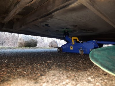

Från båda bakhjulen går bromsledningen upp in under gråvattentanken sen tar spåren slut.
Jag måste nog ta bort gråvattentanken oavsett Eller vad tror ni
Kolla videon lite svårt att filma när man har vikt sig dubbelt

Kan du göra en snygg dragning med fästen så spelar det ingen roll om rören går dolt eller synligt. Enligt mig så är det bättre att de går synligt eftersom det är lättare att hitta eventuella korrosionsangrepp på rören då.

Ska montera bort gråvattentanken nu rören går ovanför den
Fast innan du gör det.... kolla noga... det är inte alls säkert att det behövs... kanske bara onödigt jobb..
Läs inlägg # 65 du kan förmodligen bara lämna delar av det gamla bromsröret och dra ett nytt fint fastsatt det måste nog inte dras exakt där det gamla sitter...

Tack Toyota nu är tanken borta det är okej jag måste ändå göra rent den lite

Okej Jag ser nu hur bromsrören är dragna under bilen. Detta var gjort innan husbilen byggdes ovanpå typ så det är omöjligt typ att byta ut/dra dem på samma sätt om man inte är typ Houdini.
Vete fan jag ska ta en titt imorgon igen man får kanske ta och göra en typ ful-broms-dragning men jag undrar vad besiktningen säger om det
