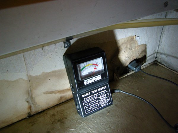

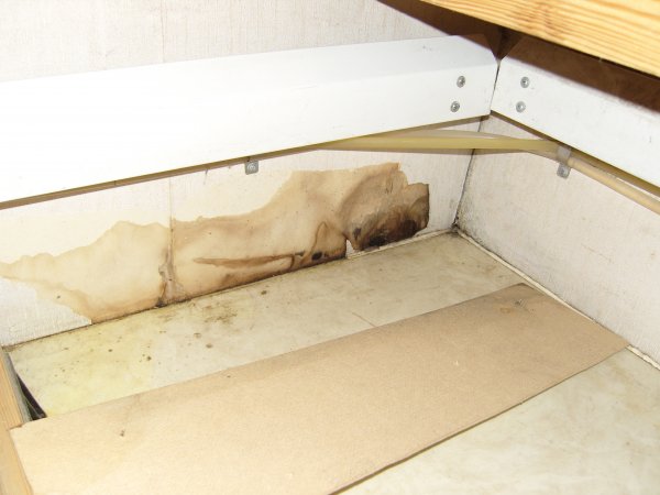

All fukt i botten går maximalt 20 cm upp i dom stående reglarna, så väggarna verkar ha klarat sig bra. Nu ska jag åka tillbaka och fortsätta med rivandet, men jag skriver mer senare..

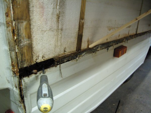

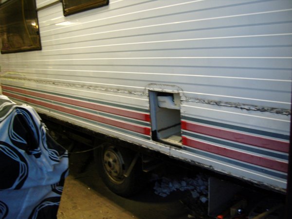

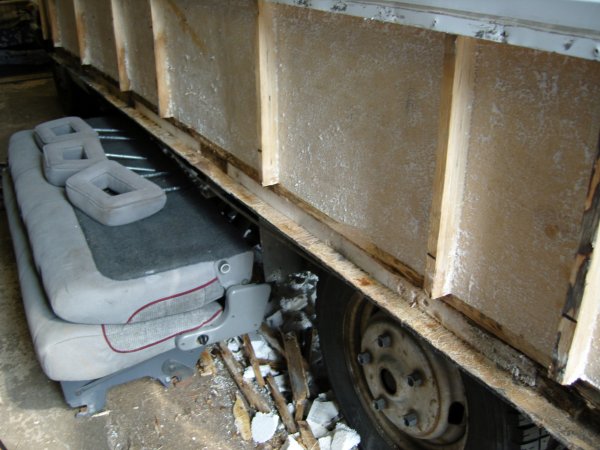

Lång dag igen, men nu har jag kommit en bit på väg iaf. Jag tog lite bilder, men självklart glömde jag kameran kvar i garaget, så dom kommer lite senare.

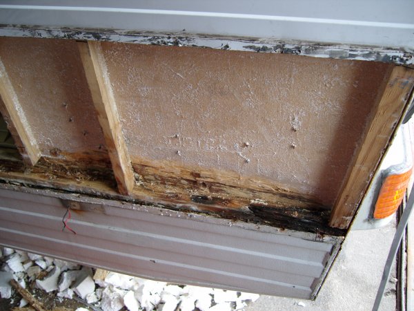

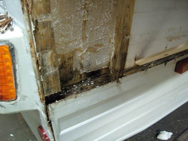

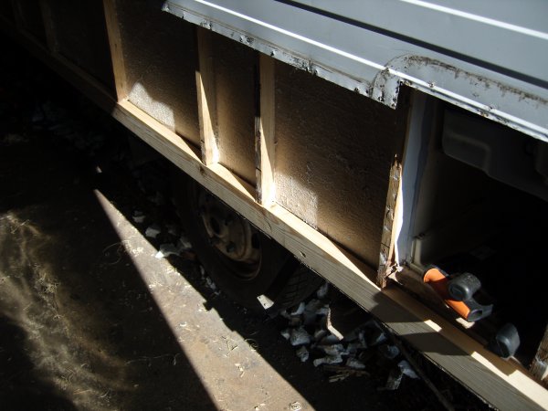

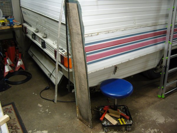

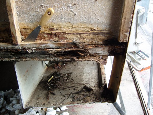

Som jag kanske nämnt så stack själva golvskivan ut 20-30 mm från utsidan av väggen, och var klämd mellan övre och nedre bottenreglarna, men det gör den inte längre för det som låg i kläm var så kasst och blött så jag kunde skära bort det med en spackelspade...!!! Jag tror inte golvet kommer att svikta ändå iom att det ligger reglar och isoleringsblock under golvskivan, och det är förhoppningsvis stabilt nog.
Hursomhelst så har jag fått bort båda bottenreglarna, och det var bara skräp. Bakom dom ser man bitvis golvreglar varvat med avsnitt av frigolitisolering, och dom reglarna var visserligen blöta, men dom var iaf skapligt friska. Som det ser ut nu måste jag också bort med glasfiberkappan i baken på bilen, för det går en regel bakom den som man bara ser änden på från sidan, men klämmer man på den underifrån så frasar det, så det är väl lika bra att göra det riktigt på en gång även om den inte är något bärande.
Jag har även hunnit med att kontakta en skogsarbetare med sågverk utanför Gävle, och han hade ett virkesblock i rätt längd av riktig fetfura, som han kan såga till i rätt dimension, så den ska dit istället för dom borttagna bottenreglarna och även om det är lite fukt kvar i anslutande reglar, så kommer den nya iaf inte att ruttna i första taget, och på SMC sa dom att resten kommer att självtorka så småningom, bara det blir tätt.

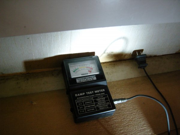

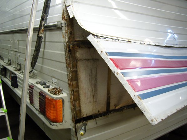

Då är jag tillbaka och har hunnit lite mer sen sist, och dessutom lyckats komma ihåg kameran..:spinny:
Lite mer tråkigheter har jag också lyckats hitta.. Nån slug djä..l hade spikat fast målad masonit under elementet och i sofflådan vid det lilla hörnbordet, och under det hittade jag givetvis mer elände att ta hand om på andra sidan bilen, så det blir nog att lossa plåt och kjol även där.:(
Skumt med bildinlägget här, för jag ser inte bilderna utan att förhandsgranska, och måste som det verkar skriva all text överst, och sen lägga bilderna i en rad under..
Om det är jag som gör fel, kanske nån kunde PM:a mig och berätta hur det ska gå till.
Hursomhelst så skildrar bilderna lite före och efter av dom saker jag skrivit om tidigare, förutom bilderna med ny bottenregel där jag lagt på en fuktspärr, för det gjorde jag idag..
Lite trött blev jag när jag skulle köpa 35 mm frigolitisolering, för det finns banne mig inte att få tag på annat än som svindyrt special. Som det ser ut nu får jag köpa tjocka skivor som jag sen sågar upp i 35 mm ribbor, och limmar ihop igen med PL 600 eller annat bra lim.
Skulle nån veta var man kan hitta rätt tjocklek utan personlig ruin, vore ett tips guld värt..
    2,3 MB · Visningar: 10
    1,9 MB · Visningar: 8
    2,3 MB · Visningar: 11
    2 MB · Visningar: 10

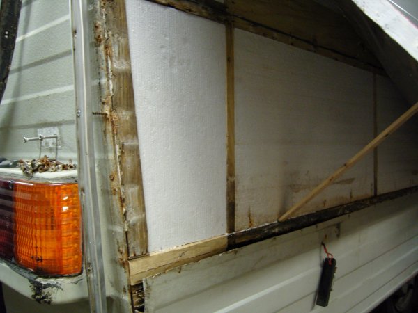

Inte så mycket gjort idag iom att jag behöver isoleringen nu. Jag har ändå lyckats hyvla till den sista biten som sitter under toaluckan, och få den på plats, så nu är det som sagt bara isoleringen kvar innan jag ska börja det digra arbetet med att få tillbaka allt och få det tätt.
Det som sen väntar är samma sak på andra sidan, men nu kan jag ju detta, så det ska väl gå fort att få till...:wall: Sen var det bara den lilla detaljen med taket kvar... Nu blev jag plötsligt väldigt trött, undrar varför...???

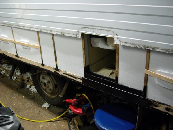

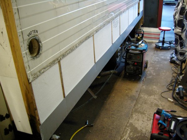

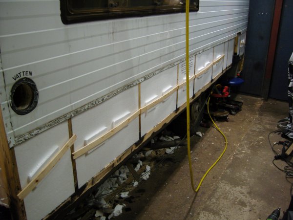

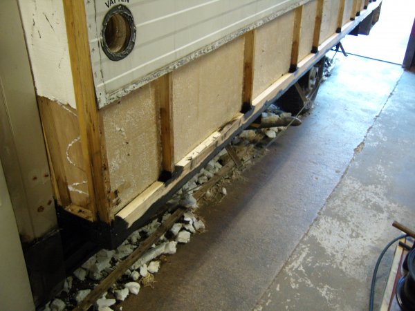

Jag sätter in dom senaste korten på väggen. Frigoliten på plats på hela väggen, och trät under toaluckan är utbytt och fuktsäkrat.
Det är även en bild på det konstiga och outnyttjade golvet som sitter under husdelen. Det som syns är den bit som blixten nådde, men det sträcker sig hela "husets" längd (4,60) och bredd, och varför dom inte byggde nån typ av förvaring där från början, förstår jag inte.
Tanken har funnits att bygga nån typ av genomgående låda i båtplyfa, men då måste jag bygga luckor i kjolen, och det blir lite för mycket just nu så vi får se i framtiden..
    2 MB · Visningar: 9
    2,2 MB · Visningar: 7

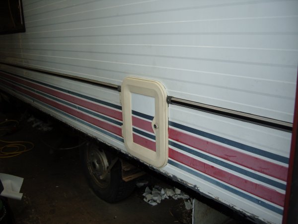

Bilderna visar aluminiumplåten som jag lagt bakom panelen med rikligt av Butyl, för att täta dom små hålen som blev av fukten. Butylmassan är säkert bra, men herre jösses vad kletig den är... Den fastnar på precis allt som den inte ska fastna på, och den trådar nåt alldeles kopiöst, så det går åt en hel del lacknafta för att få rent efter kladdet.
Det är också en bild på en lagning av en bärande balk som jag fixade när den var tillgänglig utan att behöva ligga under bilen och svetsa. När bilen är vänd och upphissad, ska den stackars garagegrannen få börja med att laga upp all rost i underredet.
Guuud, vad skönt att slippa göra det själv..:p
Sen är det ett par bilder på panelen som kommit på plats, och det börjar se ut som det gjorde från början.

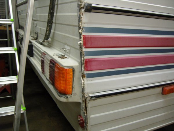

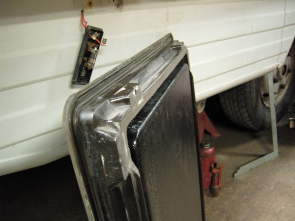

Jaha, då är bilen vänd och nästa sida är påbörjad. (Utom dom första två bilderna som visar den nästan färdiga andra sidan..)
Det är inte fullt lika illa där, så mitt största problem är att få virket torrt utan att behöva vänta i flera veckor med fläktar blåsande. Det som var ruttet inskränkte sig till en dryg decimeter++ av bottenregeln, så den tog jag bort och tillverkade en ny bit som ska dit när trät runtomkring har torkat så jag blir nöjd.

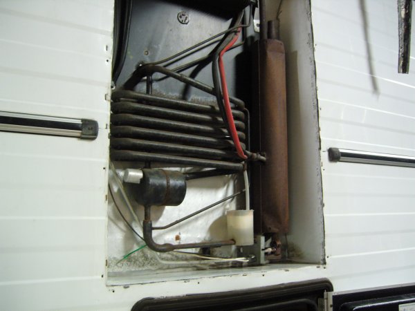

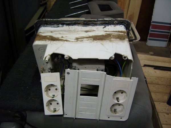

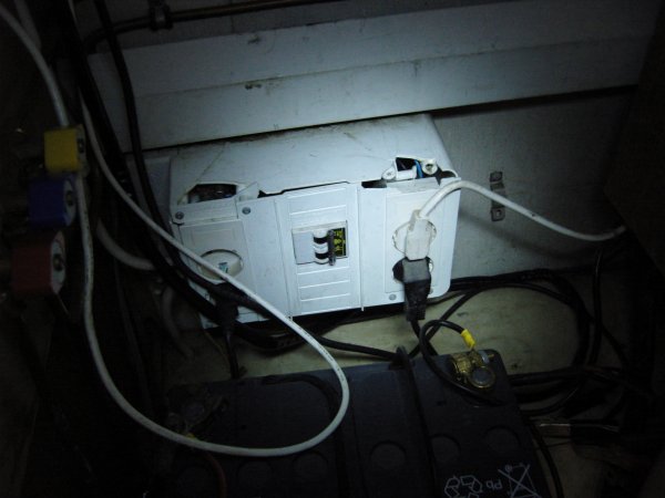

Under tiden jag väntar på att det ska hända, passar jag på att byta ut elskåpet som var sprucket och läckte in lite vatten i väggen, under och vid sidorna om skåpet.
Kylskåpets täcklucka får sig även en omkittning när jag ändå är igång.

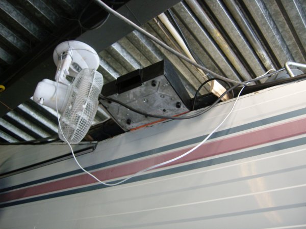

Jag har haft en kupévärmare stående i förvaringslådan och blåst varmluft upp till dom fuktiga balkarna det senaste dygnet, och har därför lutat en plåt mot öppningen mellan plåt och bil. Jag inbillar mig att det ska gå fortare att torka så...:confused:
Imorgon ska min garagegranne börja med rosten under bilen, så den kommer att bli som ny när allt är klart och omtätat, torkat, rostlagat, funktionstestat och allt annat jag kan komma på vartefter, men då vet jag iaf vad jag har sen..
Jag har även beställt Boxer och köpt en Triax UFO 100 antenn, så jag har nåt att titta på när flytten är klar.
Det gäller bara att inte tänka för långt framåt för att inte tappa pusten. Börjar jag gå igenom vad som är kvar att göras på taket känner jag att det lätt blir lite mycket.
Eftersom mitt lägenhetskontrakt går ut om 4 veckor har det varit lite stressande ända tills jag kom på att jag faktiskt kan bo i bilen där den står, och då behöver jag ju inte ens slå på värmen i bilen..:twitcy:
Problemet är bara att det är meningen att jag ska pulverlacka och tjäna pengar i lokalen, inte ägna hela dagarna åt att fixa en husbil, jag har tom. lekt med tanken på att sadla om och bli husbils/vagns reparatör.
Jag är ju trots allt möbelsnickare, och reparationerna involverar nog för det mesta trä och tunnplåt...
Jaja, fantisera går ju.:msn_wink:
Hat så länge, och ta vara på resterna av sommaren innan bilen ska in i ide...
Lite nya bilder på det jag skriver om kanske...

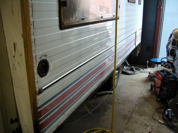

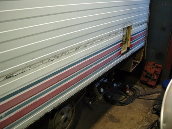

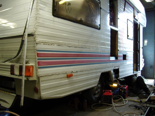

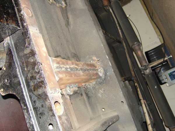

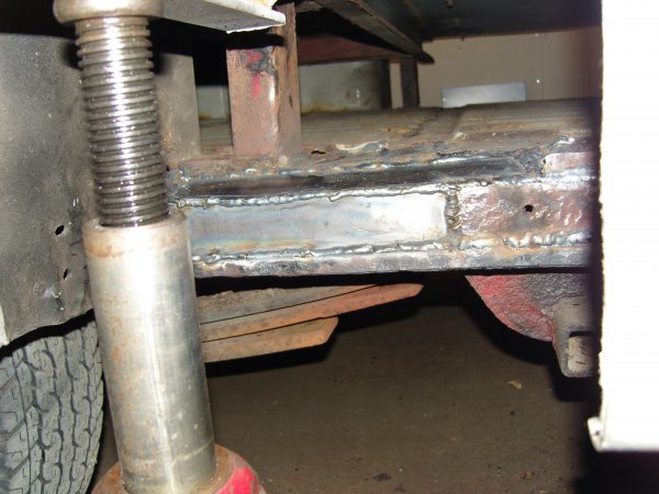

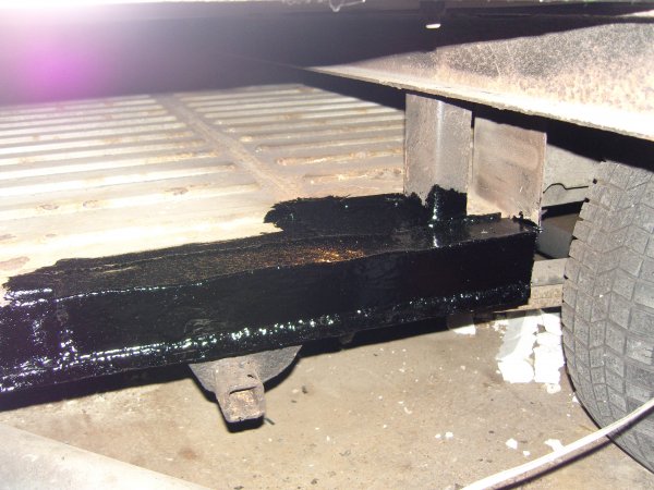

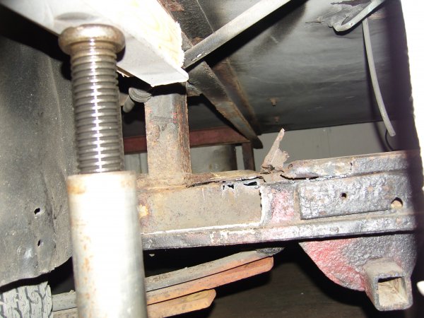

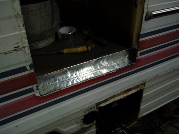

Jaha, nu har jag fått lite tid över att skriva en rad eller två om hur det går.
Det är iofs ett kärt problem, men det känns ibland som det går för sakta pga. att det alltid kommer in folk i garaget som vill ha en pratstund, och självklart måste jag ju stanna upp och ta en fika med dom en stund,,:p jag skulle dock vilja ha hunnit längre iom att jag måste flytta dit senast den sista september, men men, det är som det är ibland.

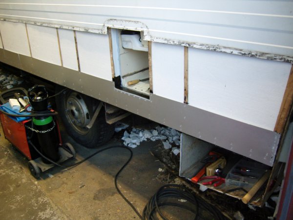

Hursomhelst så har min svetskille gnetat på rätt bra, så snart är ungefär 50% av botten färdigt för rostskydd. På dom första bilderna kan man se hur en av balkarna såg ut, och att ett av dom 6 fyrkantsrör som hela husdelen vilar på, hade sjunkit ner ca 2 cm under den nivå den skulle ha suttit på. Vi blev tom. tvungna att lyfta upp hela balken med domkraft för att få den på rätt nivå innan svetsning. Jag har tidigare lagt in bild på samma fenomen från andra sidan som jag redan fixat själv, men det var värre här. På följande bild kan man se hans jobb med helsvetsad 1,5 mm plåt, så nu är det stadigt.

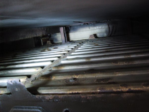

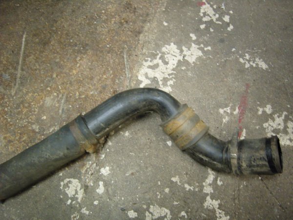

Den krokiga saken man ser på nästa bild, är påfyllningsröret till tanken som är helt felvinklat. Jag har retat mig på att det tar ca. 20 minuter att fylla på 80 liter diesel, men nu ser jag varför. Dels har plaströret i det närmaste vikt sig dubbelt, och dels sitter den kröken under tanknivån så det stannar soppa där hela tiden. Det är inte så konstigt att pumpen hela tiden slår av, fast man knappt har hunnit trycka in handtaget mer än några millimeter när man ska tanka. Nu ska jag bara hitta en veckad oljebeständig slang att ersätta denna med, så kan jag kanske slippa stå på huk tills knäna skriker när jag ska tanka.
På nästa bild ser man den lilla kant som sitter i underkant av gasolskåpet. Jag tog bort luckan efter att ha upptäckt att underkanten på ramen låg minst 1 cm från väggen, fast överdelen låg dikt mot plåten.
Då upptäckte jag att ramens djup var större än avståndet från plåten till innerkanten av denna lilla "trappa". Därför blev jag tvungen att slipa av ramen rätt mycket för att få in den tillräckligt för att ligga rätt mot väggen. Det är konstigt att en gammal firma som SMC gör ett så dåligt jobb och tar en sån genväg. Det var slipat i ramen tidigare, men inte alls tillräckligt mycket, och därför hade dom istället tryckt i en mängd tätmassa för att fylla ut.
Nu sitter den dock på plats tätad och klar, men inte utan flera modifikationer för att få till det. Jag ska ta en bild på det senare där det syns bättre vad jag yrar om.
Nu har jag haft värmefläkt blåsande på dom fuktiga balkarna i flera dygn, och fukten har gått ner tillräckligt för att sätta dit den korta biten som är nytillverkad, istället för den ruttna biten jag visat tidigare. Ny isolering är ditsatt, och plåten butylad och fasthäftad igen. Jag har tom. fått tillbaka listen, men det glömde jag att fota, så man ser bara sidan efter att häftningen är klar.
Till sist lyckades jag ta ett kort på min ständigt skitiga "svetsslav", som är passande maskerad med skyddsskärmen på, för att inte få för många beundrarbrev från damer med smak för dammiga och oljiga karlar...:twitcy:
Jag måste säga att han gör ett rejält jobb som säkert kommer att hålla längre än originalplåten på denna exellenta Franska bil.:rolleyes:
Man ser på sista kortet hur han har byggt upp en helt ny tvärbalk som bara ska få ett borrhål i sig för att kunna linoljespruta den inuti så rosten håller sig borta från den i fortsättningen.
Jag ska försöka komma ihåg att fota varefter jobbet fortskrider, men nu närmar jag mig det stora jobbet med att lyfta takplåten för att inspektera och torka upp det som är fuktigt. Huga vad det ska bli jobbigt att krypa däruppe med ca. 60 cm frigång mellan husbil och innertak, och lossa 1 taklucka och 3 olika "skorstenar", för att sen dra hela takplåten framåt och låta den hänga ner över förarhytten. Sen ska skivan som utgör den plana delen av taket lossas så jag kommer ner till isolering och balkar.
Undrar just vad jag kommer att hitta där !!???:confused:
Ha det så bra så länge, så jobbar vi på och hoppas på det bästa. Det blir väl klart nån gång förr eller senare... (Hoppas jag iaf.)

Svetsningen av underredet går saaaaaakta framåt, men snart borde vi kunna släppa ner bilen på golvet för takavklädnad och torkning.
Jag ska försöka ta lite bilder på utfört svetsjobb, om inte för annat så för att visa att jag fortfarande lever, och för att hålla liv i tråden.
Återkommer snart, ha det så bra så länge..

Rosten fortsätter att dyka upp, men nu har vi beräknat att det är ungefär 25 % kvar innan det är färdigsvetsat, sen ska det behandlas under hela botten.
För dom det säger nåt har vi hittills gjort av med 1,5, 5 kilosrulle tråd, och är inne på den 4:e 5 liters gasflaskan. :swoon:

Vi hittar hela tiden nya trasiga slangar och konstiga kopplingar som vi byter och fixar vartefter, men intrycket är att underhåll inte har varit en prioriterad detalj hos denna bils tidigare ägare. Chefen på SMC blev lite upprörd över allt elände i min HB, så han frågade sig varför folk som köper båtar putsar och fejar hela vintrar, när andra som köper HB/HV bara kör år efter år, utan att göra något underhåll annat än på bilmotorn...

Tänkte ta lite kort på all svetsning, och kanske även en och annan på hur det ser ut inne i mitt compact living hus.. :p:
