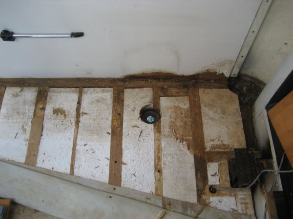

Hej Micke!
Hittade din tråd idag som jag tycker är otroligt lärorik. Jag gjorde en del fuktreparationer för ett år sedan så jag vet vilket hästjobb du utför även om mina problem inte var i närheten av dina.
Jag tog mig an problemen innifrån och den var fuktskadad på båda sidorna i framkant av bodelen. Skickar med en bild.
Håll humöret uppe för det känns verkligen bra när jobbet är klart.

Hej Micke!
Å huga Linden,,, den synen ger mig rysningar nu när jag fått bort mina fuktiga bitar. Lite lustigt att du också bor i Gävle, men jag förmodar att fuktiga husbilar inte är signifikativt för just Gävle..
Min HB var enligt utsago från tidigare ägaren besiktad med bara en tvåa på ett bakdäck med dåligt mönster, men efter att ha svetsat upp hela underredet ska jag åka till SBP och be om ett utdrag från den besiktningen.
Har han fått igenom den med den rost vi hittat, måste han ha mutat nån, alt. vara släkt med bes.gubben.
Det haf varit fullständigt sopslut med balkar på bärande ställen som fjäderfästen, själva stödbenen under husdelen hade sjunkit ner flera cm i bottenplattan, en mittenbalk var nästan helt av mellan hytten och bodelen, sprickor i bärande delar, som om det fått fortsätta kunde ha resulterat i att botten helt enkelt gått av, fästet till turbon var helt av så den har hängt kvar i endast slang och rör, mm.mm.mm.mm...
Resultatet från besiktnngen borde snarare varit Spanska Flaggan i vindrutan, för bilen var absolut inte trafiksäker.
Killen som svetsar är inte snabb, men noggrann, helsvetsad 1,5 mm plåt ger en stum kassaskåpsklang när man bankar på det. Just nu bygger han specialanpassade förstärkta domkraftsfästen istället för dom gamla som rostat bort, så nu ska jag lätt kunna stoppa in en 12 tons domkraft i ett kort stödrör som är svetsat på ett 5 mm plattjärn, som i sin tur ska svetsas fast på lämpligt ställe. så det inte kan glida av när man lyfter. Dom nya fästena blir dessutom satta så man ska kunna komma åt dom i mörkret utan att behöva krypa in alltför långt under bilen.
Den här bilen blir garanterat stadigare än vad den var när fabriken släppte ut den på vägen -89, och nu börjar snacket om att man skulle montera 4 st. nedfällbara 12 tonnare i fyra hörn så man kan justera upp bilen i våg när man parkerat. Man kan göra det enkelt med att handpumpa dom var för sig, alt. koppla på en 12 v. hydraulpump och en knappsats för centralstyrning, och då behövs ingen domkraft då man skulle kunna lyfta bilen så alla hjulen hänger i luften. frågan är bara hur långt man ska gå...
