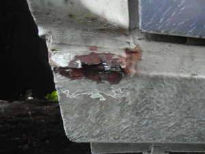

Slipade på hålet i skarven på A-stolpen knådade till en bit av Biltemas epoxikitt stål och tryckte in i det lilla hålet vid skarven fäster det bra tar jag andra sidan också förarsidan som är lika dålig.
Borde kanske spraya på zinkgrundfärg först men inte säker på om epoxyn fäster så bra då.

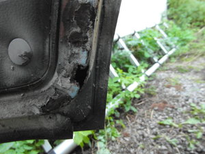

Finns ju rester av en dropplist och precis där vattnet ska rinna av satt det en plastlist och under den en massa silikon, svårt att fatta, det som skulle leda ner vattnet var ju en dropplist som aldrig fungerat och inte kunde ha gjort. Vad tidigare smarta? husbilsägare gjort var att limma en tätningslist som skulle leda ner vattnet till en tilltäppt avrinning som de kanske själva var vållande till.
Rensade bort skräpet och förmodligen skär jag av en bit på dropplisten med vinkelslipen ska beställa dropplisten som Affezell tipsade om måste komma till skott och beställa.
Det gäller att fundera ut hur det ska se ut, värsta regnet blir ju när man kör och då kommer ju luften trycka vattnet bakåt när man står still är det enklare att beskriva vattnets väg och det är nog där jag får börja man står ju still längre tider än man kör så gäller att stoppa vattnets väg in.

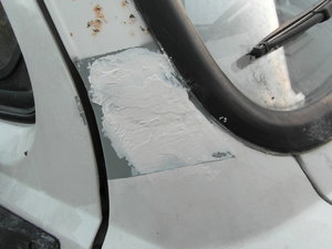

Jobbade lite med Astolpen idag slipade till lagningen först med vinkelslipen och sen med slipkloss, sprayade på Hagmans zinkspray sen tvåkomponents lättspackel.
Ska slipas och lackas i morgon är det tänkt men kyligt väder med flera regnskurar styr det mesta som ska göras. SAM_0827.JPG

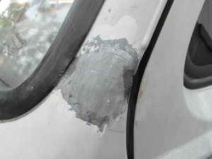

Andra sidan slipade jag rent och lite större hål där, gick bra att få igen det med biltemas stålkitt. blir samma jobb där.
Sen finns det lite mer att göra, ska fösöka lösa det på samma sätt om det går ganska enkelt och ingenstans handlar det om annat än att få tätt mot vatten och för att det ska se bättre ut.

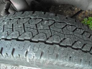

Funderar på om jag ska byta däck ser hyfsat bra ut efter över 2000mil i sommar väglag Turkiska C-däck året runt.
Kostade under 600kr st. Ska förmodligen köra bortåt 1000mil till vill helst inte krångla med byte söderut inga pengar att tjäna får ju hem dom billigt och får dom bytta till ett bra pris hemma. Behöver inte märkesdäck och inga svenska suddgummin heller.

Jag fattar inget, ena stunden är det lågprofil väghållning som en sportbil nästa andra åker du på året runt däck från Turkiet och säger att märkesdäck är ointressant och vad svenska suddgummin betyder vore intressant att veta?
