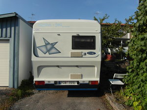

SAM_0818.JPG SAM_0819.JPG SAM_0815.JPG Ja nu har jag satt ner foten resten får admin sköta.
Till ämnet: har äntligen lyckats få dit trälisten, fanns plastlist men jag tyckte det behövdes något stadigare efter min på körning fanns det långa sprickor i glasfibern som jag på Bahia camping kämpade med men frånvaron av verktyg gjorde att jag inte kom så långt, så det var inte plant eftersom jag fick använda tvingar för att över huvudtaget få ihop sprickorna.
En kraftig trälist sikaflex skruvar och tvingar fick ihop det rätt bra.
Ska måla om hela nederdelen av husbilen inklusive kofångare fram ska använda mekanlack som varit bra till det mesta men vilken färg ska de bli?
Original är olika nyanser av blått med metallic inslag.
Förmodligen ett barn av sin tid och som jag tror en liten konstnär.
Funderar lite på vilken färg jag ska ta är ju lite styrd av de blå fälten på sidorna.
Blått i olika nyanser är ett alternativ, vitt ett annat. svart brukar man ha när det rostat men det är ju plast.
Skulle ha en kvinna här de har ju normalt ett bra färgseende och öga för vad som passar det ser jag också - efteråt när det är försent.
Klistrade på RVS klistermärke bak och fram lite som tack för hjälpen att det sparat en massa pengar.
Klistrade på några remsor reflekterande plast för att man ska se hur bred bilen är, mötte flera bilar x90förståss som hade problem med fordonsplaceringen vid möte, hoppas det här hjälper upp deras skrala syn. Har satt det bak också för att omköranden i mörker ska hålla undan.

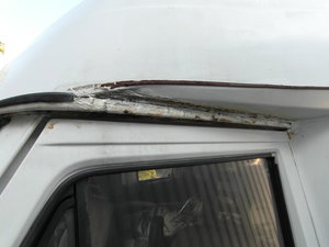

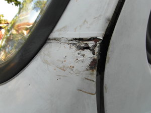

Blev lite snurrigt med bilder och text, men det handlar om rost i hytten det enda stället det kan rosta på f.ö. Köpte spray för invärtes bruk på bilar har använt det massor på min caddy. Biltema har flera sorter en del vattenlösliga en del linolja men längst ner fanns det ett par burkar av det man vill ha med lösningsmedel osv.
Har med en del värme krökt sprayröret 90grader och ska lägga på rostskyddsmedel på insidan slipa ner plåten på utsidan knacka ner den lite och sen ska jag prova biltemas epoxi knåda metallepoxi i skarpt läge.

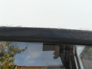

Bytte ruta för några år sedan, var tveksam om rost vid infästningen men det skulle de fixa inga problem. Såg idag att gummilisten inte tätar mot karossen som den ska!!.
Måste vara monteringsfel rinner ju in massor med vatten som tar sej innanför gummilisten runt hela rutan - rost.
Hytten borde vara gjord på samma sätt som bodelen då skull jag slippa en del problem som måste ordnas innan nästa resa om jag nu kommer iväg.
Nur har jag uppdrag åt de sluge vad gör jag med vindrutan för att stoppa upp det som kan bli allvarliga rostskador på ett enkelt sätt.

Rost vid framrutans gummilist stoppade jag på min förra HB så här. Jag lyfte på listen & skrapade bort den rost jag kunde, sedan penslade jag på Rostätare från Biltema Rostätare. Allteftersom jag gjorde detta så tryckte jag in en kabel så att det var öppet när det torkade. Jag avslutade med att dra bort kabeln & foga med TEC7.

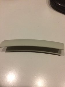

Affe sån list ska jag skicka efter det som finns rester av nu är en vanlig tätningslist eftersom karossformen är gjord så att vattnet ska komma in i bilen och i dörren och gärna i huvudet när man går ut och in.

Rostätare var ju vad jag penslade på förra året vid a stolpen och det gjorde noll nytta. Något roststoppande behövs och tätningsmedel annars kommer plåten runt vindrutan bli upprostad, såg det först idag. kommer aldrig besöka samma firma som jag bytt flera rutor hos, caddyn knäppte det starkt i när det blev kallt och man satt på värmefläkten, limmet vid rutan klararade inte spänningar så fel sorts lim.
Skulle jag göra jobbet ordentligt skulle jag ta ut rutan och fixa i ordning allt, men svårt att ta ut rutan ensam men har gjort det förr.

Jag förstår inte varför rostätaren inte fungerade för dig, för mig fungerade det perfekt. Då återstår väl bara att ta ut rutan, skrapa, slipa, grunda med en etsande rostskyddsprimer, spraya på en passande färg & återmontera rutan. Något ordentligt bör du nog göra innan det är för sent för på det stället går rostangreppet väldigt snabbt. Börjar plåten bli för tunn, ja, då kan i prata om mycket arbete.

Jag målade på de ställen jag har hål nu innan jag åkte till spanien förra året, När jag bytte ruta för ett par år sedan var det lite rost men man gjorde rent och målade hos glasmästaren och sa att det var inget farligt, nu såg jag att rutan i överdelen inte ansluter ordentligt till karossen?? Dom kan väl inte satt gummilisten fel?
Tänkte spruta in rostskydd för hålrum och sen fylla upp mellanrummet bakom listen med tech7 så inget vatten kommer in det är ju mest ovansidan där det rinner ned från taket det lutar ju framåt från nästan mitten av taket. Ska se om jag kan limma en dropplist runt den delen som sitter runt hytten för att avleda vattnet, man har tydligen haft problem tidigare och limmat en vanlig tätningslist eftersom vattnet tagit vägen ner till ovansidan av dörren och letat sig in. Lite dålig konstruktion egentligen men aerodynamiskt bra bilen rullar på bra trots svag och ålderdomlig motor och nedför backarna om man frirullar ökar den ofta farten. Kan tänka mej samma motor i en bil med alkov det kan inte gå särskilt fort.
Har fått rost i framänden på tröskeln också ser ut som att det är hål under färgen tror knappast det behöver svetsas utan kan lagas med plast, resten av bilen är ju bara plast så där är det ju inga problem under ser den fin ut inga tendenser på rost i ramen det som är rostigt är ju bladfjädrarna de verkade vara behandlade när jag köpte bilen men 4 år och nästan 2500mil har gjort sitt. Är ju över ett år kvar till besiktningen besiktar ju vartannat år.
