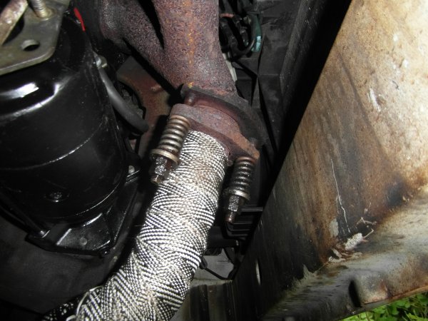

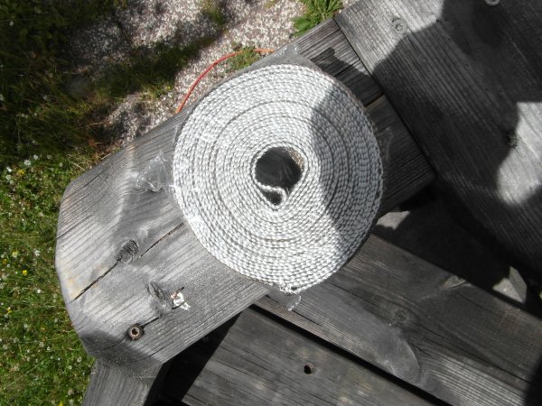

Har beställt en slags värmebandage för grenröret eftersom skyddsplåten framför starten är trasig, tror det är en bättre lösning eftersom mina startproblem kom av värmen när jag stod still vilket tyder på att plåten inte var så effektiv.

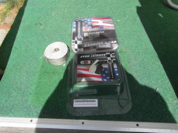

Har lindat avgasröret med en slags vävd värmeskydd så att startmotorn inte ska bli så varm.

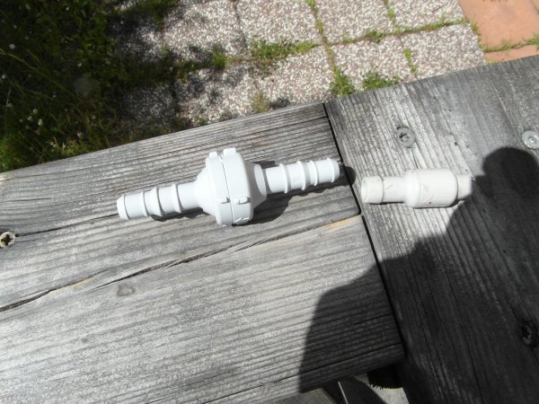

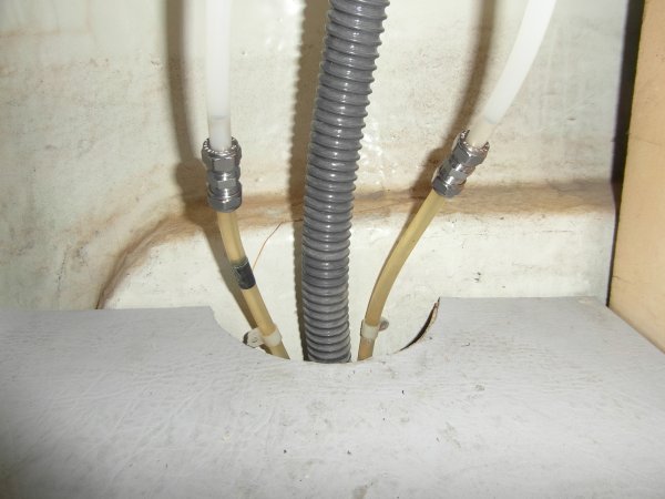

Satt dit en ny backventil till trumas vattenvärmare, blev ju av med vattnet hela tiden när pumpen stod på.

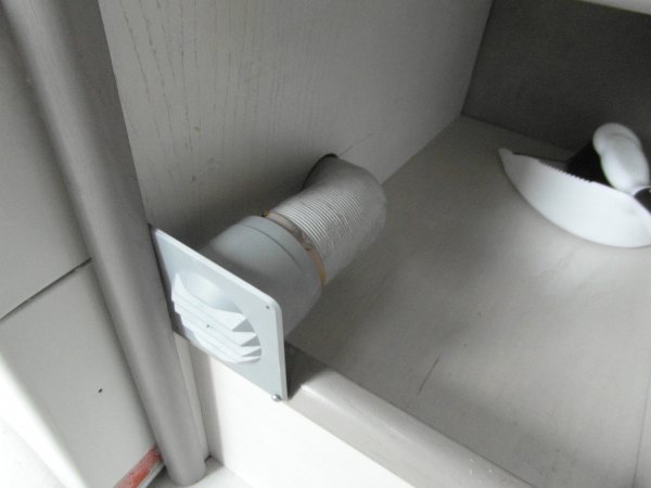

Nästa sak blir att dra om slangen som blåste värme på avloppstanken under golvet, den ska ut i boutrymmet och bidra till bättre värme, tar upp ett hål och sätter dit en ventil kommer stoppa lite av draget som blir från ytterdörren som inte är riktigt tät men samtidigt ger ventilation.
Har faktiskt inte sett till någon ventilation i bilen utom runt botten på trumavärmaren verkar saknas några tätningar mot golvet där.
Finns ju till kylskåpet men där kommer det ju inte ut i bilen samma med gasolutrymmet som sitter ventilerat ute.
Har ändå aldrig märkt av någon dålig luft. Om det blir bra väder så räknar jag med en liten testtur till helgen.

Bytte Köksblandaren idag nya slangar och kopplingar tur vi har Jemm och fix som har öppet på en lördag och den kostade bara 129kr mycket billigare än bara packningar till den jag har hemma och den har börjat läcka efter ett halvår.
Ska byta i tvättstället också där sitter något dåligt original som fult dåligt och dyrt, men där får jag borra bort några popnit för att få loss handfatet för att komma åt underifrån klarar jag inte.
Visar foto på värmeskyddsbandaget på grenröret och på det nya värmeutsläppet kanske jag sätter något för så det ser snyggare ut men det sitter inne i ett skåp så det syns inte så mycket.

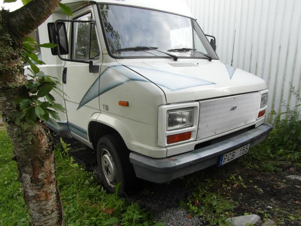

Satt dit gallret framför grillen men lämnar öppet undertill så det blir bra kylning över startmotorn.

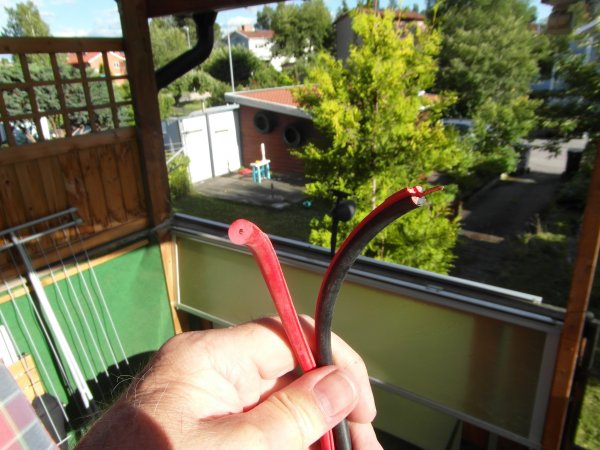

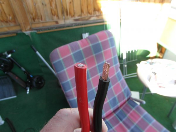

Hade tänkt flytta eller parallellkoppla bobatteriet, har ju satt dit ett nytt Tudor marin startbatteri, den kabeln jag funderade på var en startkabel som jag haft liggande som inte dög som startkabel en riktigt typisk china grej, en massa plast och ca:075kvmm
Samma som i en lampsladd duger ju inte ens till småförbrukare.
Ska ta den kabel jag köpte nyligen på jula för 79kr den verkar klara en hel del och har mer än 6kvmm area vilket är fullt tillräckligt för bobatteriet som jag helst vill ha under passagerarstolen dels för att få bättre viktfördelning och för att ev. koppla ihop det med det 100ah batteri jag har som bobatteri nu.

Plockade bort cykelstället eftersom jag inser att jag inte får upp cykeln ens med talja och block, har ju en lätt cykel som går att plocka isär så det får väl bli den i delar i förvaringsutrymmet, annars fungerar sparkcykeln bra, men inte på en brygga efter blivit bjuden på grogg, men hade tur och fick bara lite ont.
Grillen åkte också bort sen jag såg att tempmätaren ökade lite i sommarvärmen. Så lite ogjort arbete.

Om tempen går upp i den värme vi har i detta landet sommaren 2017 så skulle jag fundera på om kylaren/termostaten är riktigt bra, det ska finnas betydligt större marginaler än så i ett kylsystem.

Just vid tillfället var det nästan 30 vid vägbanan och tempen började tangera 90markeringen, vet inte hur jag har det med kylfläktarnas funktion, men helt klart så tar det snygga gallret bort en del av luftströmmen.
Just i det här området där jag bor så verkar det ha varit varmare om man jämför smhi temp. Visar yttre bilmätaren 29gr så säjer smhi 24. Inne i bilen 35.

Har du ett fungerade kylsystem så behöver du absolut inte ta bort något kylargaller, tänk också på att detta galler är ett bra skydd för tex stenar.
Men du ska såklart se till att fläkten fungerar, det finns en kontakt på vänster(babord) sida av kylaren, kortsluter du dessa kontakter skall fläkgen dra igång, den andra fläkten som finns vet jag inte om den används eller om det är något för de bilar som har AC!

Däremot borde du nu när du har en ny startmotor fundera på att bocka till ett nytt värmeskydd för startmotorn så att inte denna åldras i förtid.
