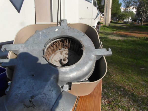

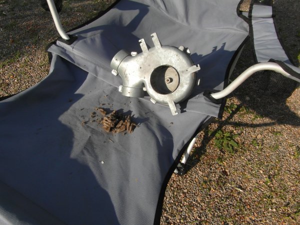

Idag har jag varit duktig, tog bort elfläkten efter mlaajanens råd den var riktigt full med damm hade mycket jobb med att peta bort allt med en pincett, hade tagit några sekunder med tryckluft.
Egentligen ska den inte kunna flytta luft alls men den halvan som vetter mot motorn var inte smutsig så det är den som gjort att det fungerar.
Kändes inget glapp i några lager de är helkapslade så ingen spray där, kolen verkade bra och eftersom jag inga hade var det bara dumt att lossa dom.
den är mycket tystare nu men har lite tjut vid vissa varvtal men är tyst på det lägsta.
Den typen av fläkt ökar ju i varv när den inte kan pumpa luft och det har den inte kunnat göra så den har varvat mer och det har blivit tjut mitt i natten och då har man stängt av och det blivit för kallt.

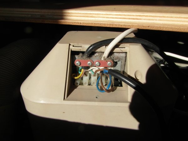

Fanns en vit kabel som var skruvad i isoleringen men förmodligen har det blivit kontakt ändå.
Är en extrakabel monterad eftersom elvärme är eftermonterad och förmodligen stoppar den kontaktorn från att dra om inte elfläkten är på, på gasol har jag lyckats köra som punktvärme men inte med el, går väl förbikoppla om man forskar lite men det blir förmodligen för varmt utan fläkt.

Visst känns det mycket trevligare att ha fläkten på nu, kommer själv ihåg när jag gjorde rent den första gången det kändes som friskluft :)
Sedan kan man såklart klura på slangarna...;)
Beträffade den extra ledningen, jag har ingen koppling mellan elvärme och fläkt och har original Truma grejer.
Har värmen alltid på 500W under vintern dock utan fläkt så att husbilen håller sig torr och lagom varm ifall man vill dra iväg.

Jag har en eftermonterad eltillsats från truma med en separat kontaktor för på/av förmodligen via termostaten, jag är nästan säker på att man tar en matning från fläktmotorn så går inte fläkten så slår inte elvärmen till. Det är ju en vanlig kabel för 220volt och det verkar inte vara original. Har 1000 eller 2000watt att välja på.
Skulle vilja att fläkten stannar när termostaten slår ifrån värmaren, då slipper man att ha kallluft blåsande i onödan blir lite sämre reglerfunktion men bättre.
Har kopplingsschemat hemma men det blir klurigt ändå eftersom det är svårt att få ihop värmaren med resten och jag är inte säker på att montaget är gjort av någon som kan eller rättare sagt jag är säker på att det är en hempulare eftersom plåtar och skruvar saknas eller är skadade, förmodligen någon som skulle blivit smed istället.
Kan bli svårt att få ihop det med gasolen det blir ett fempiporsproblem som holmes sa till dr Watson.

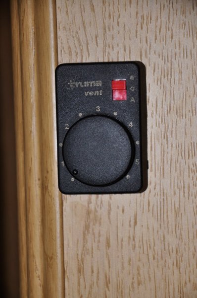

Har du inte en sådan här panel till fläkten?
I så fall så har du (eller borde ha) konstant gång på fläkten om brytaren står uppåt, och den går då hela tiden på den hastighet som du ställer in på vredet.
Om du i stället sätter brytaren på A för automat så skall fläkthastigheten ändras från noll eller väldigt lite till mer och mer ju mer mer värme som kaminen producerar, till full fart som då endast begränsas av den maxfart du ställt och valt på vredet.
Fläkten skall ha omkring fyra hastighetssteg beroende av hur mycket värme kaminen klämmer fram.
Satt det ingen klump på fläkthuset som kablarna till fläktmotorn hängde samman med? Något kan ju vara trasigt och eller omkopplat, men så skall funktionen vara. Läge A på brytaren, ingen eller jättelåg fart på fläkten vid kall kamin.

Ja panelen stämmer, auto blir samma lägsta hastighet som manuel, har inte sett någon vettig funktion på auto.
Termostaten sitter vid golvet på högra sidan och blir nog knappast uppvärmd är ju helt öppet på undersidan av värmaren man kan faktiskt se marken när kåpan är borta misstänker att det ska sitta någon sorts tätning där som saknas.
Verkar sitta någon givare både på tempen och varvtalet som sitter i omkopplaren du visade, termostaten vid golvet är väl bara för gasen och har väl inget med eldriften att göra?

Hmm, om du sätter den i AUTO samt vrider ratten till max samt slår igång värmaren då ska fläkten öka i varv i takt med att värmaren blir varmare(det kan ta en stund).
Har för mig att givaren till AUTO läget sitter i fläktmotorn, AUTO är alltså termostat styrd fläkt inte termostatstyrd värme då ingen reglering av värmen kan ske från fläktenheten.
Men som sagt, jag har Truma original Ultraheater dock den modernaste varianten och där finns ingen styrning av fläkten.
Systemet är bra tycker jag för det finns inga externa beroenden, värmaren behöver gas och två batterier, fläkten 12V, elvärmen 220 volt och allt kan köras indiviuellt. Klockren konstruktion, som jänkarna säger "Keep it simple stupid" :)
