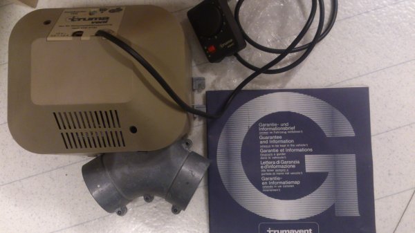

Bifogar en bild över fläkten jag köpte på Ebay splitter ny, är det en sådan du har också?
