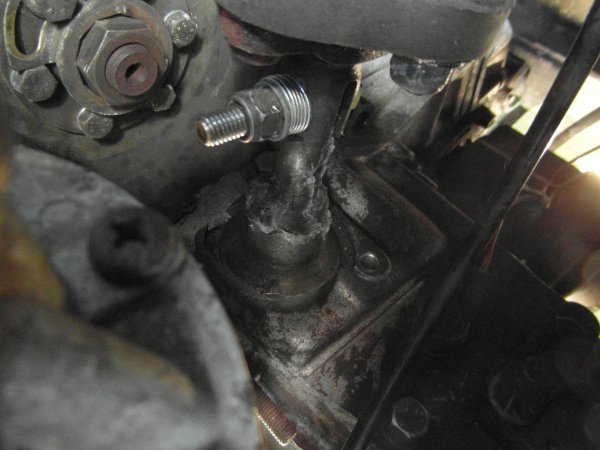

Idag har jag bytt bulten som håller ihop växellådan med väexelstången kändes mycket bättre nu efter enkort provkörning.
Många brickor blev det för att få en ogängad genomföring, en rejäl klick med smörjfett där axeln går igenom bussningen, ganska glappt där men det verkar vara så den är konstruerad?
Åker hemåt i morgon trött på campinglivet och gillar inte vädret vid atlantkusten.

Bilen har gått bra annars men den startar inte ibland har fått hjälp 2ggr.
tror det kan vara fel både på batterisystemet och startmotorn, kan ju det här med el men blir inte klok på det.
igår fick jag hjälp med ett startbatteri och då gick den igång, skulle ha el på en ställplats men det var bluff fick bara en timme.
Men i morse startade den, har inte ätit på hela dagen och tankat med motorn igång och allt är ju stängt, körde 60mil igår och drygt 50 idag. har 165mil till helsingborg enl. gps så det är mycket kvar iskallt ute minst 5-.

Rörande startmotorn så läs vad jag skrev för länge sedan att först kontrollera kabelskon som kommer från tändllåset, det är troligen en flatstiftskontakt så om den känns slapp, byt till en ny.
Nästa steg är nog att byta startmotor då man är rätt ställd om den trasslar!
Vet inte vad du menar med batterisystemet men berätta gärna:)
