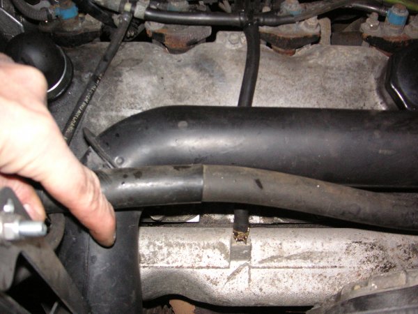

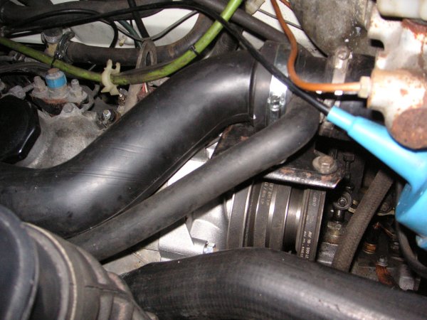

Jeg vil derfor montere en tryckmätere og tänkte på at montere den på studsen på indsugningen, vil det väre et bra sted at göra anslutningen.?????????????
Om jeg skal justere turbotrycket skal jeg da göra armen kortere eller längre og er den mycket känslig dvs. skal den ha 10 varv eller närmere en varv.??????????????
Jeg har nu monteret et t-stykke på samme slange som går til rökbegränseren og monteret en trykmätere från biltema ved ca. 1/4 gas er der inte något tryk als og ved ca. 3/4 er der 0,25-.03 bars tryck vad tycker ni er det inte något lavt.

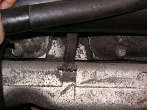

Hej nergaard. Det syns inte helt hur armen sitter på tryckklockan men för det mesta så kortar man av stången så man får dra i den och komprimera mohållsfjädern inne i klockan mera för att kunna haka den på armen till spjället. När fjädern blir mera förkomprimerad så behövs det högre turbotryck för att börja öppna spjället.
Det kan vara något galet med spjället som skall öppnas, det kanske inte tätar och därav både sent och lågt turbotryck.
Jag vet inte på din motor, men jag antar att du borde ha det rätt standardiserade 0,8 i max övertryck. (Gasen i botten och axa på tredje växeln i en uppförsbacke.)
Man kan koppla en luftslang från en kompressor till tryckklockan, och sakta vrida upp trycket på en vanlig tryckregulator för att se när tryckklockan börjar att öppna spjället.
Om turbon är ok. så kan det kan som sagt ovan vara spjället som inte tätar eller kanske mottrycksfjädern inne i tryckklockan som är rostig och har förlorat spänsten, för allt är tätt antar jag :) med alla dina nya slangar, rör och intercooler m.m.

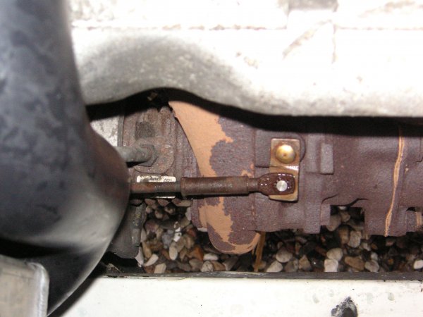

Tyvärr har jag ingn turbo lös här hemma (halv arbetsdag, kom hem nu) så jag kan inte visa exakt vad jag menar men jag anser att din turbo måste demonteras för reparation.
Axeln som går in i turbon till ventiltalriken i turbinhuset har lossnat från armen där WG-klockasn ögla ska fästas och det beror ytter våld.
Den verkar sitta lite lätt men inte bra alls.
Troligvis har axeln fastnat (vanlig) och någon har våldat så att armen lossnat(vanlig).
Nu sitter armen i fel läge och du kan därför inte justera in korrekt förspänning för att uppnå rätt turbotryck.
Lätt att fixa med TIG-svetsen, är något annat trasig (ventilen i turbohuset, axeln, klockan) så går det också att fixa.

Edit: såg just dina nya bilder, din arm måste TIGas tillbaka på rätt ställe och sedan bör man kolla upp WG mm.

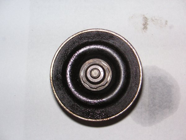

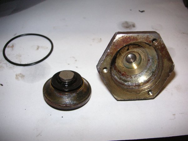

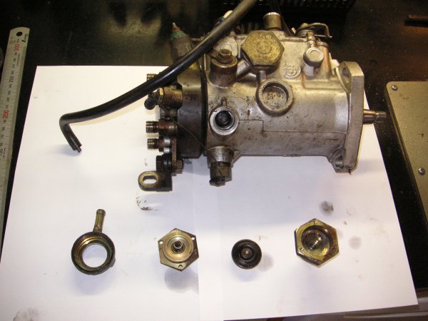

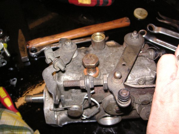

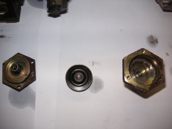

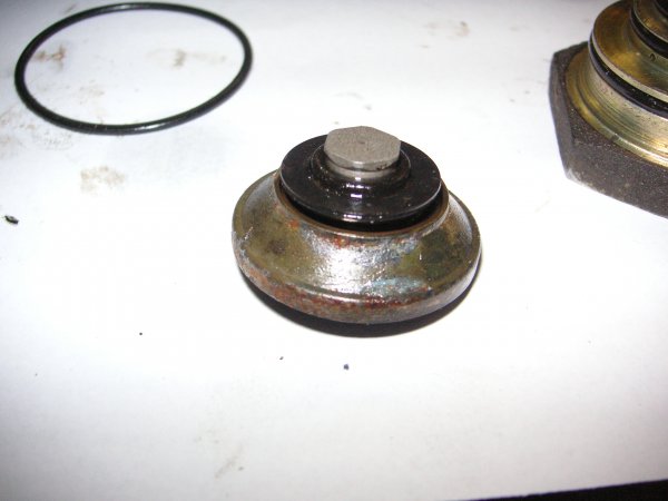

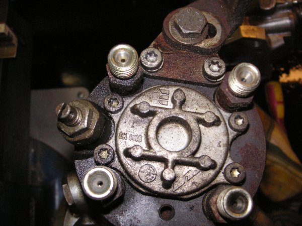

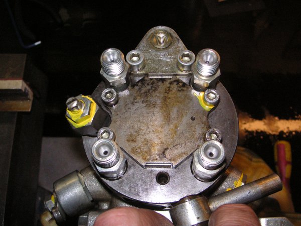

Så fik jeg tagit denne rökbegränser isär og til min store forvaning kom der inte så mycket som en droppa diesel ut ....Hmmmmm BORDA DER INTE DET????
Selve membramet så inte ut til at väre defekt men til gängäld var den korroderet og lite rusten på metaldelorne.
Jeg ringte derefter til alle der muligvis hade en sådan men tyvär er det ofte så i Danmark at dom inte gider bruke så meget som et sekund på så gamla fordon, ofta svarer dom hvorfor köber du inte en ny bil. Det lykkedes inte at få fat i en, dem som gjorde mest for at hjälpe kunne skaffe den til en gång i Juni måned. Ja-Ja Danmark verkor som et u-land på dette område
Jeg kom sedan i tanke om at jeg havde set en tysk side der har alt til disse gamle pumper siden heter dieselkontor.de
dieselkontor.de
De havde naturligvis det jeg skulle bruke så det var bare at få det bestilt,tyvär tar dom inte mot kreditkort og heller inte PayPal som jeg ellers foredrår og jeg tycker det er javle besvärligt at betale med bankoverföring.
Nå nu er den bestilt og betalt så det dröjer nok 2-3 dager för jeg har den.
Jeg har desuten talet med en gammel gubbe som heter Anders (hoppas inte jeg fornärmer nogon men han er 77 År) han har haft en Diesel og Elektro firma i när ved 40 år men numere jobber han kun hvis det er nogon han kender bra. Han var specialist i netop Lucas pumper og har stadig värkstedet og en masse reservedele så ham skal jeg op og besöke i morgen så må vi se om han har stumperne.
Jeg besluttede mig for at afmontere pumpen for at kunne sätte mig lidt ind i hur den funker, så nu ligger den på värkstedsbordet.
Forhopningsvis har Anders dom stumperne jeg skal bruke så jeg kan komme videre med at samle Peupel

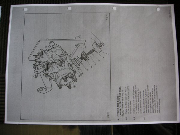

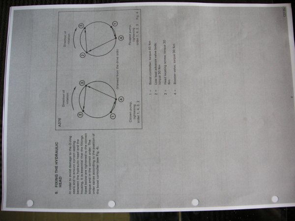

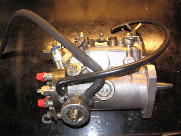

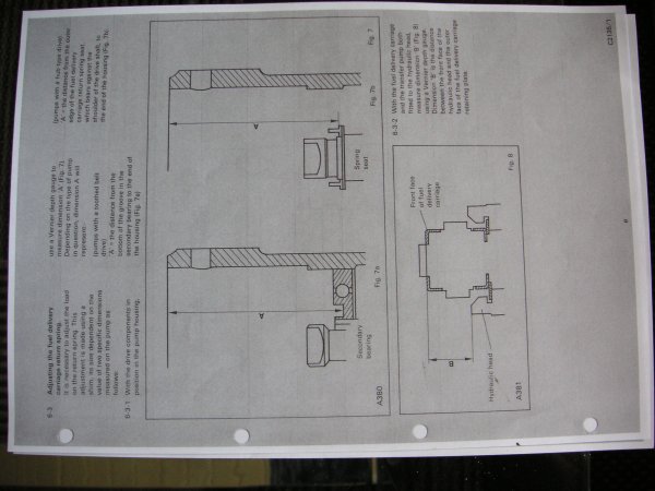

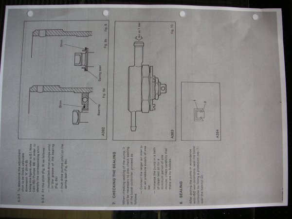

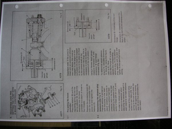

Jeg kommer at göre PDF filer av dom når jeg er tilbake på jobbet på mandag

Så er der nyt med den "nya" pumpen den så snyg og fin ut då jeg fik den, men den liknade inte den gamle 100 % der var et annorlunde endestykke på pumpen.
Det er den gamle (riktige) på på höger bild
Der var heller inte det hålet man bruker til måleuret når man skal time pumpen.
Nå så besluttede jeg mig for at montere den og se hvad der hände og lad mig sige der hände absolut intet, då jeg forsökte at utlufte pumpen uden rörende til spriderne fastgjorde kom der ingen diesel ut selv efter at have kört starteren mycket länge. Jeg kontrollerede derefter magnetventilen til stop/start mekanismen og den funkede som den skulle.
Ja så måste jeg sige at selvom den ser snyg ut funker den tilsyneladede inte
Så må jeg sige at jeg blev arg som bare fan, nå men sånt drar over igen og så var det bare at demontere den nya pumpen igen og sätte på den gamle pumpen men med den nya rögbegränseren. Jeg justerede tilbake bränsletilföringen med en 1/8 varv (45 grader) så den nu kun er justeret op med ca. en 1/8 varv (45 grader).
Bilen startede genast og jeg har forsökt med lite forskellige justeringer af selve pumpe timingen og nu går bilen faktisk hyfsat. Jeg har funderet over om det kanske er så at med det forhöjde turbotrycket og den ganske store intercooler er så at den kanske "bare" skal have et väsenligt högere bränsletilförsel kanske en 1/8 varv (45 grader) mere. Det har jeg tänkt at forsöka i morgen.
