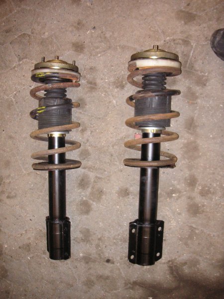

Under veckon har jeg også hunnit med at skille stöddämperene for at skifte tårnlejerne og gummi manchetterne og snyggit dem til lite.

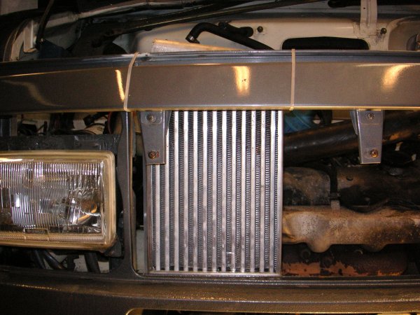

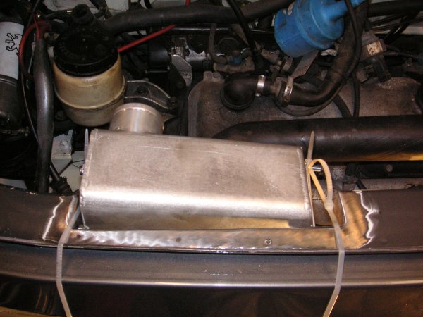

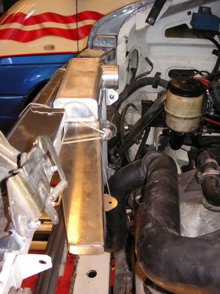

Jeg har også skurit i frontstykket og svejset dit en u-profil så det går at få intercooleren 35 mm längre fremåt ..således går det at få plats til den originale luftslangon från luftfilteret til turboen
Nu skal frontstykket lige lackes om under veckon og så skal jeg svejse intercooleren färdig.

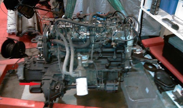

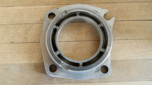

Jeg er nu igang med at montere de sidste dele men er löbet in i et problem, nemlig da jeg skulle montere venstre drivaxel optäckte jeg at der er slör i lejet i venstre side af differentialet så nu skulle jeg gärne fråge om det går at skifte det leje der sitter i venstre siden utan at afmontere vexellåden igen.??????????
Al hjälp vil blive upskattet mycket.

Är det lagret du tror är glappt?
Utgående axeln sitter endast instucken i diffen och har inget stöd av lagret, det är bara splainsen och glidpassning på en del av axeln på drivknuten som håller den i läge. Skulle lagret vara dåligt så skulle du ha hört det när du kört bilen.
Men det går bra att byta lagren i diffen utan att montera bort växellådan. Man lossar bara bulltarna som håller ihop diffhuset, de bulltar som är riktade bakåt på lådan. Det är koniska rullager. Dessa ska ha en viss förspänning så det sitter en bricka (shims) mellan den yttre lagerbanan och huset på den ena sidan. Vid byte av lager är det viktigt att shimsa in den rätta förspänningen. Jag vet inte hur hårt man ska shimsa men det borde stå i reparations hanböckerna.
Glad Påsk..../ cmd63
JANKRO
6.273
Norrköping
854
Sv: Peugeot J5 2,5 TD
Hej nergaard, bara jag igen :).
Kanske inte så allvarligt som man först tror.

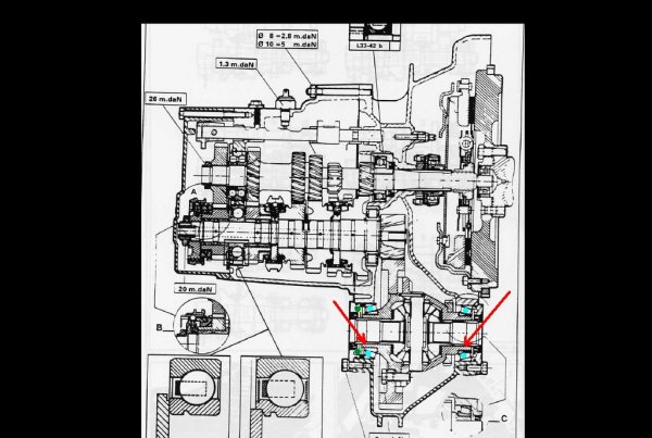

Om det glappar om hylsan som du stoppar in drivaxeln i och som i sin tur tätar mot simmerringen, så behöver det inte vara någon katastrof.
Den hylsan är bara glidlagrad och har inget med de två koniska rullagren som håller ordning på kronhjulet att göra. (Rullagen är shimsade under locket på vänstersidan av lådan.)
Det är förmodligen bara glidlagret/bussningen som lagrar differentialen som glappar och det är inte mycket att oroa sig för. Den lagringen tar bara upp skillnaden i rotationhastighet av hjulen i kurvor m.m. och snurrar bara med i samma hastighet som resten av delarna för övrigt.
Skall se om jag hitter en bild......................
Röd pil. glidlagring där det förmodligen glappar lite.
Blå dot. Koniska rullager.
Grön dot. shims till rullagren.
Hoppas det blev begripligt.
M.v.h. JANKRO.

Tusind tak Jankro og CMD63 nu kan jeg somna lungt igen, jeg hade en anelse om at det var så det kunne hänge sammen men var inte overtygat ....Det er jeg derimod nu så tak så hemskt mycket:spinny:

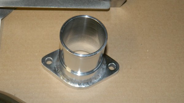

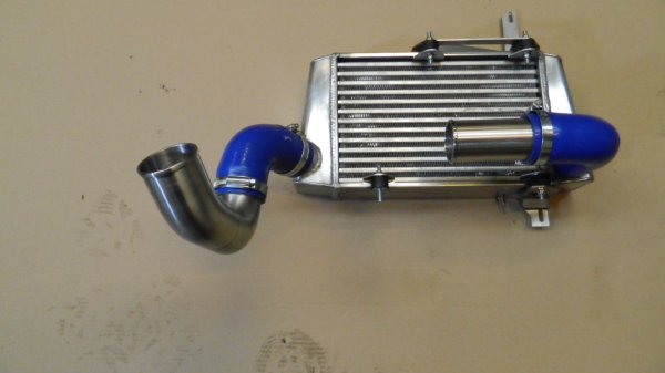

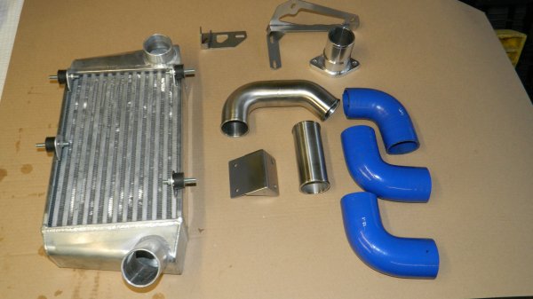

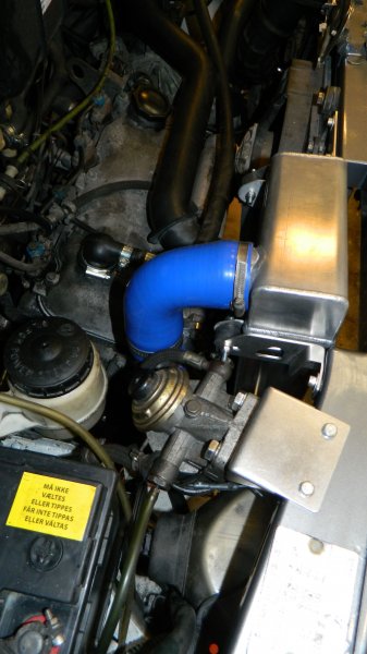

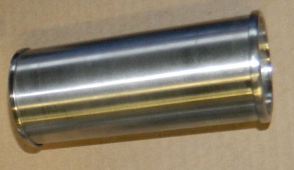

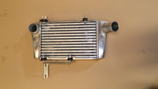

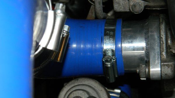

Så fik jeg antligen färdig gjort min Intercooler jeg startede med at svejse den ihop. Jeg gjorde sedan en tryckpröv med 2,5 bar tryk og der var inte någon utätheder
Sedan fixade jeg en ny flangse til indsuget så jeg slap for at have et overgangsstykke.

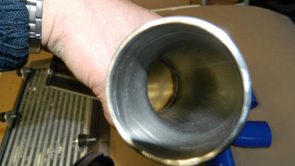

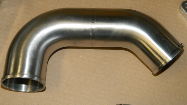

Sedan gjorde jeg to styk rustfrie rör vårav den ena består av en 90 graders böjning og sedan en 45 grader böjning som jeg svejse ihop (med bag gas så jeg inte har nogen spalt i svejsningen invendig) i den rette vinkel.
På alle enderne af begge rör svejsede jeg et stykke 1,5 mm rustfri plåt i 4mm bredde og slep sedan denne så jeg fik en snyg krave.

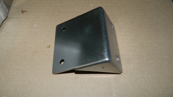

Så har jeg fremstillet et nyt beslag til brandstoffiltret.

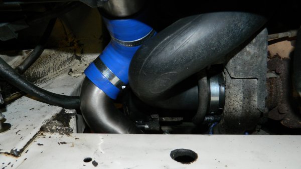

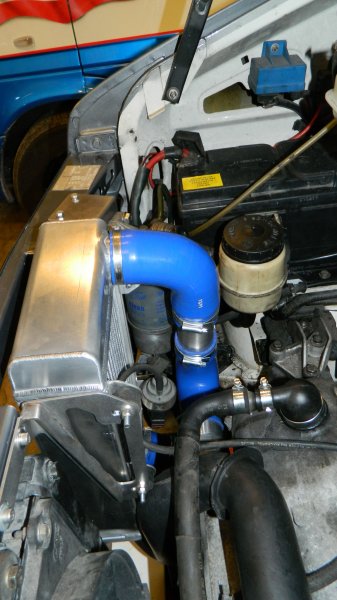

Da jeg havde gjort ophängene til köleren klar var jeg nu färdig og klar til en prövemontering.
Alt passede godt ihop så det var bara at skruve det hele ihop og sedan udlufte brändstofsystemet. Jeg har justeret pumpen enligt Backmark anvisning (Tusind tak Backmark) og naturligvis skiftat alle filtre.
Så var der bara kvar at göra en prövstart og den startede med det samme og alt låter bra og ser ud til at funke som det skal, jeg er säker på at i alle känner den fölelse man har i denne situation, den er bara så hemsk bra tycker ni inte.
Sedan måste jeg sige at det er likesom den varver snabbere.

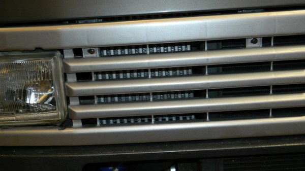

Sedan på med frontgrill og liknande så nu mangler jeg faktisk bare at sätte på den framre kofangeren og sedan er det ut at köre.
Det sidste bliver inte for i näste weekend da jeg tar bilen hem hvor jeg bor men vores veje her i Danmark er stadig helt hvide af salt men midt i näste uge loves der regnvejr så vi kan få skyllet det lidt af.

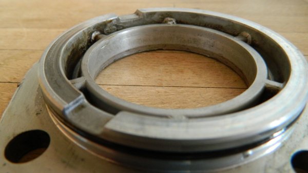

For at pröva at göre nogot ved sluppet i venstre side af diffenrantialet skilte også venstre side ad ved drivakslen og tog isär huset til simmerringen så jeg kunne komme ind til lejet. Som man kan se på billedet har lejeskålen kunnet sidde og arbejde fordi huset ikke har holdt det ordenligt på plads.
Der er faktisk en slidkant på ca 0.12 mm så jeg vil forsöke at shimse det op så jeg får udlignet sluppet (glappet) Sedan har jeg bestilt en ny drivaksel og simmering. Jeg fjerner selvfölgelig slidkanten inden jeg shimser den op.
