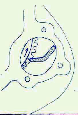

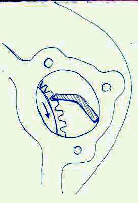

Angående låsning av vevaxeln. de verktyg som för det mesta finns är en klack med ett par kugg på som man monterar mot startkransen i stället för startmotorn, och som då låser fast hela vevaxeln i stumt läge.
Men om man tar bort startmotorn så går det att fixa en egen låsning. Lite svårt att förklara, men en plattjärnsbit, kanske bockad och lite vässad för kuggen enl. bild.
Kolla bara så kanten som den trycker mot håller för påfrestningen.
Om det inte går så kan du ju gråta ut här med ett inlägg, så skall vi trösta dig :D, och komma med nya friska idéer.
M.v.h. JANKRO.

Ser verktyget ut så här kanske?
Jag får helt enkelt ta bort startmotorn för att låsa vid startkransen. Men det börjar att kännas som om man måste riva halva motorn för att byta en enkel remjä..l:swoon:
