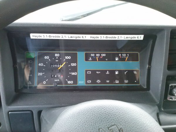

Jeg var i fredag kväll ute og åke i camperen og bemärkede at når jeg svängede at höger gik temparaturen op og når jeg svängede at venstre gik den ned.
Hmmmmmmm..sedan virkede hornet inte og når jeg forsökte at använde det gav det utslag på temparatur mäteren. Jeg plockade rättet af og plastkåperne på ratstammen. Sedan kunne jeg måle konstant 12v spänding på hornet, og når jeg prövade at aktivere dom 2 terminaler i toppen af ratstammen kortsluttede alt. Jeg rensede alle stik af från multikontakten til blinklys/lys og diverse 5 Stk ialt og samlede sedan alt igen og BINGO temparaturmäteren viste pludselig igen 84-86 grader som förut. Så nu kan jeg konkludere at motoren aldrig har väret for varm hvilket var min störste bekymring fordi en for höj tempratur forstör alle motorer.
Jeg har sedan väret på en lille tur på ca. 15 mil og til slut började mäteren igen af vise forkert så jeg tror at jeg får köpa en ny multikontakt for helt at slippe av med problemet. Jeg skal på besiktning på Fredag og sedan vil jeg montere Intercooleren igen prövköre bilen og sedan höje turbotryket prövköre igen og sedan höja bränsletrycket. Det hoppas jeg vil give mig en bättra indsikt i hur de forskellige ting indvirker på motoren.
Jeg skal lige sige at bilen nu körer OK altså likesom standard bilen skal funka.
Tak for svaret Backmark...du er en riktig dygtig mand
Vi overnattede i nat ved Faröbron og da vi vaknade i morges hade der väret nogon inne i förerhuset i nat og stulit min jacka som hang over förersädet med min mobiltelefon i lommen. Alt annat var heldigvis urört....jävla idioter.
JANKRO
6.271
Norrköping
854
Sv: Peugeot J5 2,5 TD
Hej nergaard, jag vet inte om jag fattat helt rätt. Mätte du 12V på hornets kablar uppe vid ratten?
Det troligaste är nog i så fall så här.
Signalhorn/tutor brukar det ligga 12V på direkt nere vid hornet, och från hornet går det en sladd upp till ratten som jordar ner hornet när du trycker på knappen.
Om man mäter på kabeln uppe vid ratten, så kan man mäta 12V, för strömmen går genom hornets spole och väntar bara på jord vid ratten för att sätta igång hornet, och är alltså en kabel som skall jordas ner och ingen plus 12V som det kan verka på mätinstrumentet.
Det innebär då ev. "bara" att du har dålig jord någonstans uppe vid ratten/instrumentet som påverkar mätaren och horet m.m..
Du kan ev. också titta på hela instrumentet. Om du lossar de två skruvarna i nerkant eller sidan och tippar ut instrumentet så kan man lossa hastighetsmätarkabeln, och när den är loss så kan man dra ut hela instrumentet en bit.
Där ser du flera kabelanslutningar till mätare, varningslampor och belysning i instrumentet som klämmer på en plastfolie som har kopparledare för kontakt.
Där kan det också vara läge att kolla så ingen oxid finns.
M.v.h. JANKRO.
Det med at kontrollere instrumenten var det förste jeg ordnade for flere veckor sedan. Nej det jeg mente var at jeg hade konstant spänding når jeg målte på själva hornet. Når jeg sedan forsökte at skabe kontakt mellem anslutningerne oppe på rattet korsluttede alt. Om jeg slår på tändingen så jeg har lys i instrumenterne og då slår på blinklysene er der et kraftigt spändingsfald hver gång den blinker. Jeg skifte desuten hornet. Jeg er overtygad om at der er nogot galt med multikontakten.
nergaard
116
Danmark
9296
Når man kopplar tänding på utan rattet monteret lyser dom forkerte lamporne nemlig langt lys og tågelygternes kontrol lamporne og når man sedan sätter rattet på plads då lyser dom rigtige lampor nemlig lys kontrollampe for körlys.
Om jeg sedan slår på blinklysene er der spändingsfald således at alt lys og kontrollamporne går ned i styrke i takt med blinklysene.
Om jeg sedan koblar et startkabel direkte från minus pol på batteriet til mötrikken på ratstammen funker alt som det skal uden nogot spändingsfald. Så måste den vel mangla stel nogonstans eller hvad ?????????????????
nergaard
116
Danmark
9296
Den er 100% perfekt men jeg har lige fundet en samleblok til stelforbindelse under instrumentbrädden i höger side som er skruet fast i karossen.
Der var inte ordentlig forbindelse i mindst to af kabelskoerne så jeg har renset den af og spändt den fast med tandskivor imellem og kommet nya kabelsko på og det har hjulpet mycket nu er der kun et mycket lille spändingsfald...jeg vet inte om det bliver aven bättra når motoren er i gang. Jeg får sedan se om der er yterligere stelforbindelser under instrumentbrädden
19.557
Standard problem på mange Euro-chassi, en marginal kabel fra motor-jord til en kontakt skrudd fast på torpedoveggen utenpå lakken! Sett på en helt ny jording mex god kontakt på chassi og motorblokk eller minuspolen på batteriet.
Göte J
1.724
Linköping
1230
Dessutom brukar de ofta ha en variant på flatstiftskontakter som blir slappa och glappa. Det går att klämma åt dem men byte till nya frächa är bättre!
Kolla även inne i kupen på höger sida, där sitter en likadan krans med jordkontakter, (i alla fall på den Ducato 87:a som jag hade)
// Göte J
