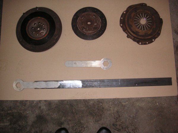

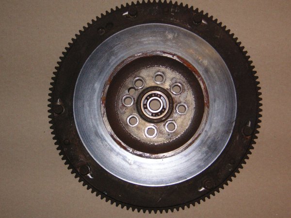

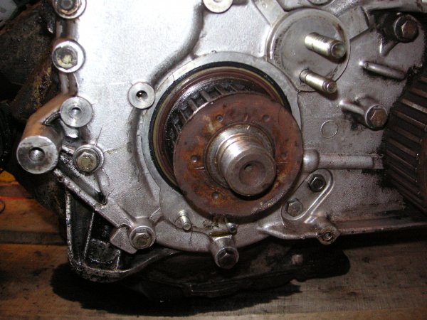

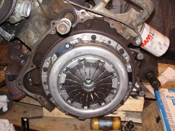

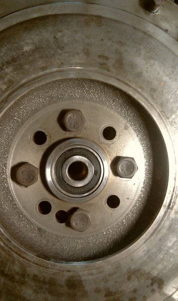

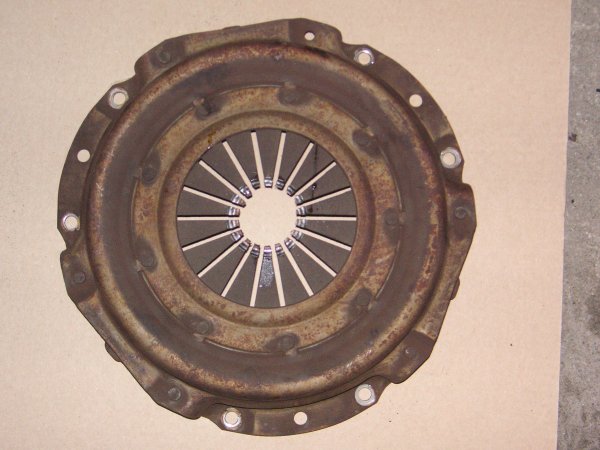

Jeg tog bort gearkasse i går for at skifte koblingen og blev noget overrasket da jeg så hvilken stand den var i.

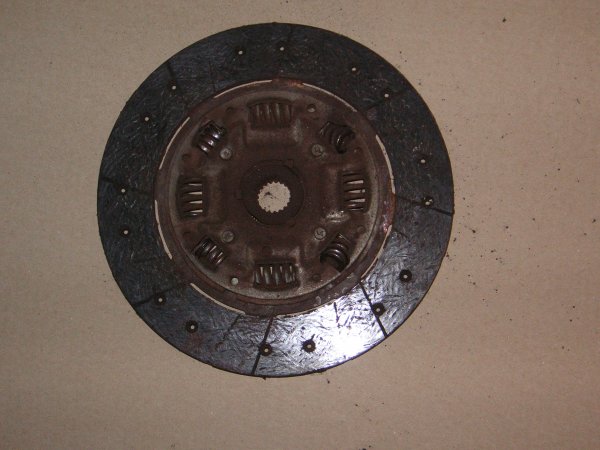

Det støtteleje der sidder på svinghjulet mangler adskillige kugler samt tätningerne på både sidorne som man kan se på billedet, selve koblingen er også i mycket dårlig stand og slidt igennom ved flere av fjedrene.
Det eneste der var i nogenlunde god stand var själva tryckfoten, så nu er det bare at bestille dom delerne og naturligvis lejet for tryckfoten.

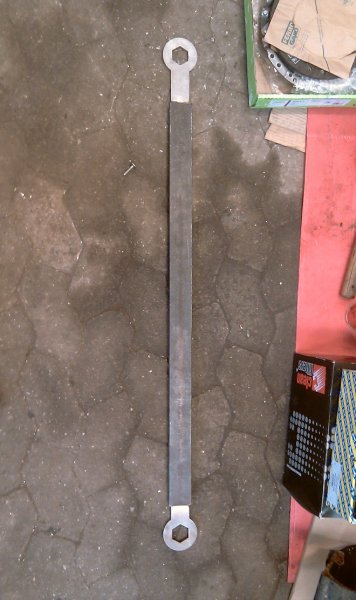

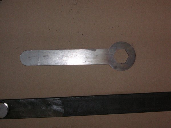

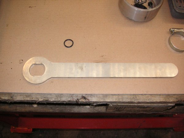

Jeg har også gjort en 36 mm nyckel for at lösna krumtaps mötrikken og svejst den på et langt stykke fladjern og gjort et stop til at sätte på svänghjulet.
Nu kommer jeg inte at göre nogot på bilen för om 2 veckor da jeg skal på campingudstilling i näste weekend.

Idag gik jeg videre med at få møtrikken løs, jeg havde lånt en 3/4 tum luftnyckel
og troede at så skulle det nok lykkedes. Men men så nemt skulle det ikke gå ligegyldigt hur mycket jeg forsögte ville den inte gå lös.
Jeg tog istedet og låste svinghjulet prövede med min hemgjorde 36 mm nyckel
som jeg havde Laserskåret (Den er gjort i 6 mm rustfristål) på jobbet og sandelig om det ikke virkede og mötrikken gik lös......Jubi

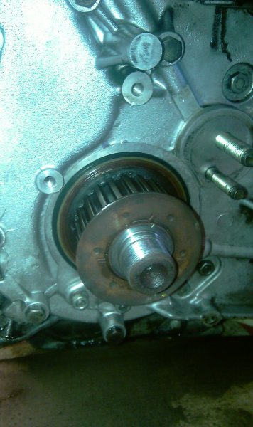

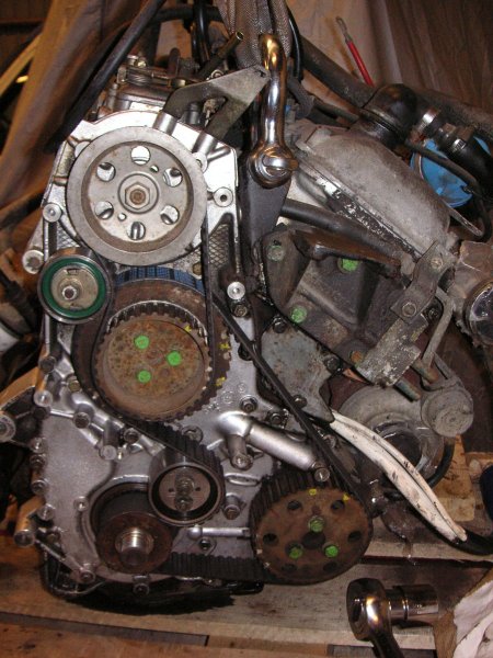

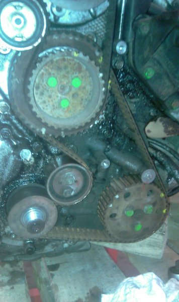

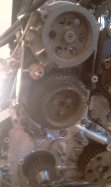

Jeg rengjorde derefter hele siden af motorblokken og märkede alle hjulene til kamremmen. Desvärre fandt jeg også ud af at simmerringen til krumtappen sidder lidt skävt så den kommer jeg til at skifte för montering af den ny kamrem og strammere.
Er der nogen der känner reservedelnumret på denne simmerring så jeg er sikker på at det er den rette jeg bestiller, jeg tror det er denne her:Simmerring Kurbelwelle vorne - Autoteile Augustin

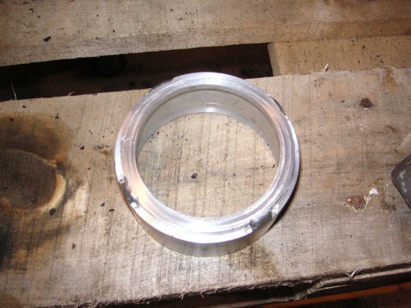

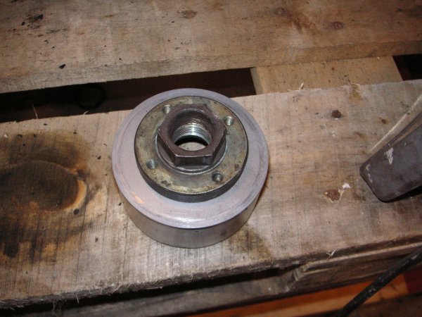

Jeg har også måttet dreje en bösning til svinghjulet da det gamle leje havde drejet rundt så når man pressede det ny leje i klemte det ikke ordentligt på svinghjulet og jeg kunne faktisk trykke det i med tummen.
Håber at denne modificering kommer at funke.
Så til sidst et par frågor til alle i dyktige hemmemekare
Er det den rigtige simmerring jeg har funnit og er der nogon der känner oe-nummeret.
Går det at skifte simmerringen uten at ta bort remhjulet og hvis det inte går hur får man då remhjulet af.
Hoppes ni forstår mit forsök på at blande dansk med lite svensk.
Ha en riktig bra helg

Sv: Peugeot J5 2,5 TD
Hej igen och tack för bildena, Jag har aldrig plockat med Peugeot's dieselmotor tyvärr. Men kuggremhjulet brukar "bara" sitta med nollpassning och en kil på vevaxeln så det borde funka med lätt våld för att få bort det. Akta bara så plåtbrickan som sitter ytterst på kuggremhjulet och styr remmen inte lossar.
Det verkar vara rätt tätning. Jag vet inte om du tittar med dansk text på Ax. Aug. Men om man klickar på den tyska flaggan så kommer det upp mycket mera information än på danska eller engelska och det dyker t.o.m. upp mycket mer delar till en del bilar som man tyvärr missar på andra språk än tyska
Med den tyska texten så står det..... CRD 75x90x11,5..... som mått på packboxen. Den borde finnas att köpa på en vanlig kullagerfirma.
Så får du bort den gamla, så kan du mäta om det är rätt före best.
Lycka till. JANKRO.

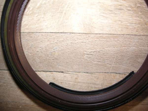

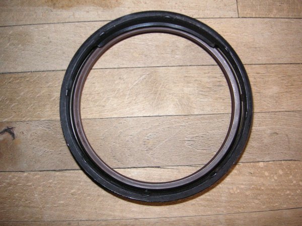

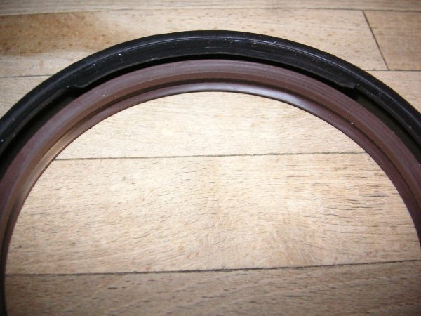

Jeg har idag modtaget en tätningsring (på dansk hedder det en simmerring) fra Axel Augustin og undres om der er noget galt med den fordi den har et stykke gummi på på ca. 20% av insiden som vender mot motorblokken og jeg undres om det er en fel eller om den skal se sådan ut.
Kanske det skal vende nedad for at hålle kvar en smule olja for källstarter. der er også en makering på fremsiden af tätningsringen ca. midtfor denne gummikant:confused:
Hoppas ni kan se på billederne hvad det er jeg mener

Hej igen :).
Jag har träffat på den extra gummiläppen två gånger på originalpackboxar, rätt ofta har jag köpt på kullagerfirmor och då aldrig träffat på den.
Jag vet inte heller, men har dragit samma slutsats som du, och vänt läppen nedåt så lite olja står kvar och väntar på att axeln skall börja snurra, så det finns lite smörjning vid start.
Vi i norr om Öresund brukar också kalla packboxar/radialtätningar/ för simmerringar. Men det namnet kommer (tror jag) från stortillverkaren av packboxar som är SIMRIT, som kallar sina för simmerringar, och det klassiska sker, ett fabrikat blir ett allmänt namn på varan, trots att många andra fabrikat tillverkar varan.

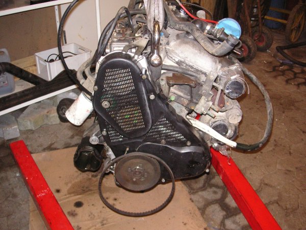

Så lykkedes det igen at få gjort noget på motoren, jeg fik monteret koblingen på det modificerede svinghjul og fik monteret gearkassen og det gik hur bra som helst. Nu mangler jeg bare at fylde ny olie på gearkassen og montere ny o-ring på skifteakselen jeg skal bare laserskäre en specialnyckel for at få bösningen lös.
Når dette er overstået skal motoren på plads i vognen igen hvilket jeg gläder mig hemskt mycket til.

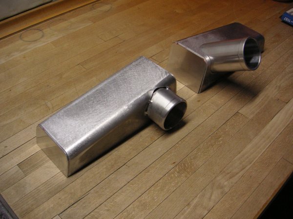

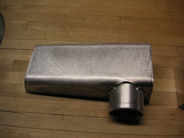

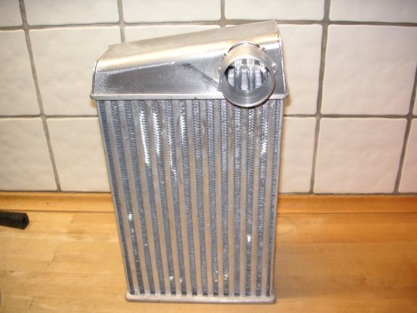

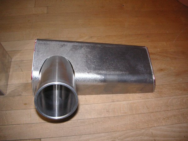

Så er turen kommet til Intercooleren som jeg skal have gjort färdig stumperne til den er klar så nu skal jeg igang med at svejse den ihop. Cooler elementet er från en Fiat Ducato 2,8 JTD hvor jeg har taget plastenderne bort og skurit kanterne rene i begge enderne af den.

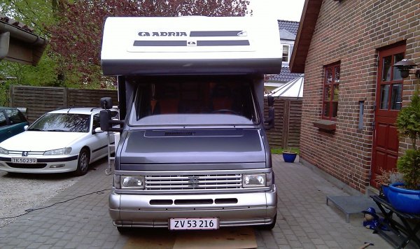

Hej nergaard, jag måste bara fråga eftersom det verkar som att du håller på att kolla genom hela bilen (som jag har gjort med min).
På dina bilder i garaget så är din bil originalvit, men på avatarbilden så verkar den omlackad med gråa nyanser.
Har du lackat om hela bilen eller "bara" moderniserat utséendet med det gråa på sidorna.
Nyfiken. JANKRO.

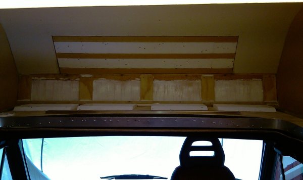

Hej Jankro.

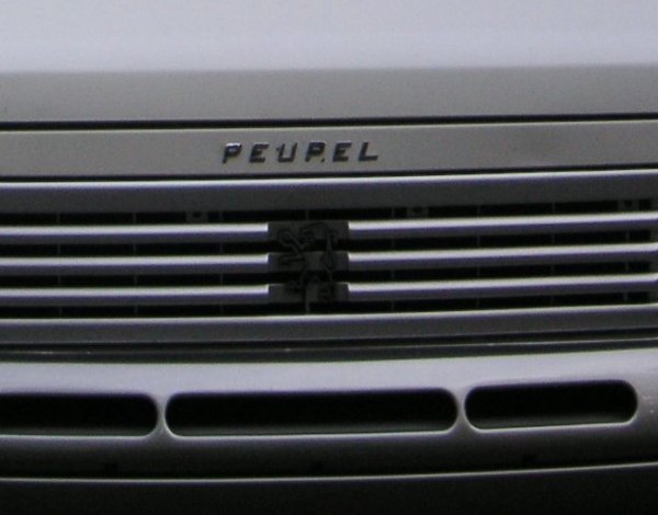

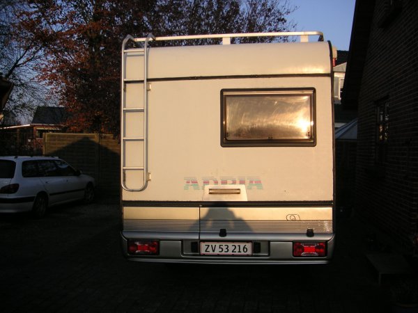

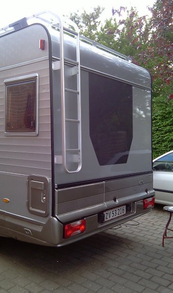

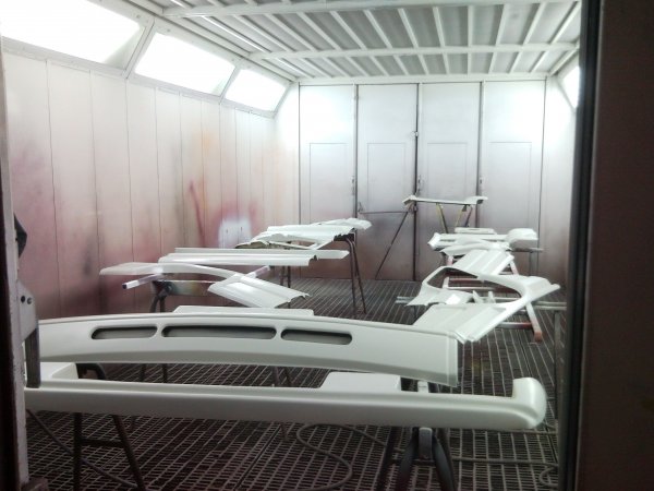

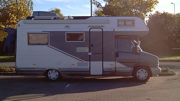

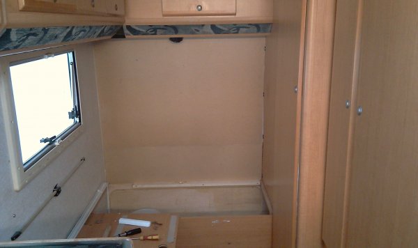

Sidste vinter fixede jeg alt rust der var på bilen skærmkanter+paneler inderskærme+torpedoplat+vinduesramme+vanger og efter jeg havde fixad det reparerede jeg en større fugtskade der var i alkoven da jeg købte bilen for 3 år siden. Jeg har derfor fjernet ruden på framsiden af alkoven hvor vandet var kommet ind og erstattet den med en glasfiberplade som jeg støbte over en aluminiumplade jeg laserskar.
På denne plate limade jeg skrift samt de felter der ses på billedet ovenpå så der er et fremspring på 2,5 mm og derefter lavede jeg en form og støbte i denne form den færdige plade som jeg brugte til at lukke hullet fra framruten.
Efter denne var malet skar jeg skrift og felter i svart vinyl og satte det på alle fremspring og klarlackede slutlig denne hvorefter den blev limat på fremsiden af alkoven

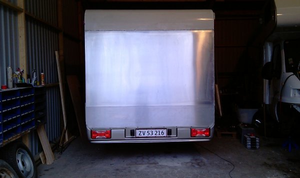

Jeg udskiftede hele bunden i alkoven og udskiftede også alt trä i siderne af alkoven og det udvendige plåt på sidorne af alkoven og blændede slutligen bagruden og reparerede en fugtskade der var i bagenden.
Jeg avslutede med at lacka hele bilen, det var en större omgang som jeg kanske kan göre en artikel om hvis der er nogon der er interesseret i at läse om det.

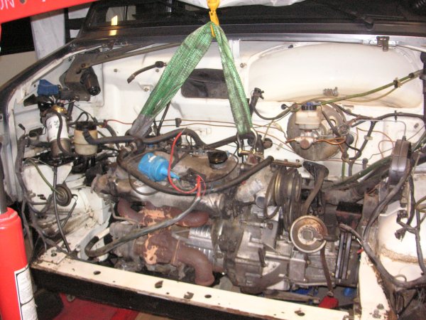

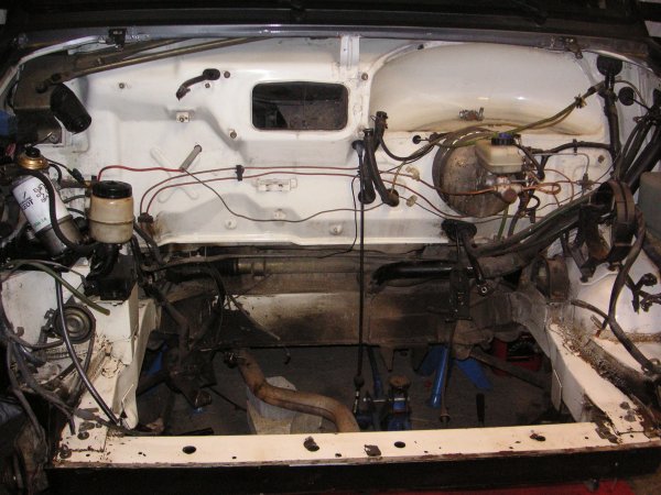

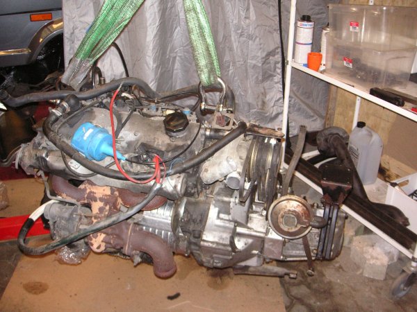

Hejsan
Så blev der igen tid til at jobba lidt på "Peupel" som vores camper kaldes i daglig tala, dette skyldes at jeg köpte den af en Tysker som var helt vild med Opel GT
som han havde nogle stykker af og da det jo er en Peugeot havde han döbt den Peupel (Peu fra Peugeot pel fra Opel)og den bliver altid omtalt sådan af alle.

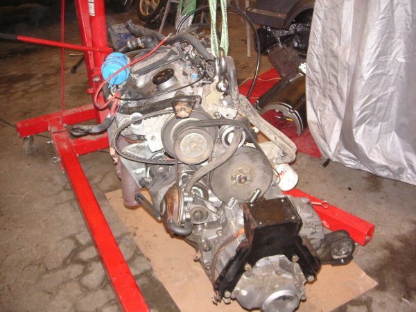

Jeg startede med at skifte o-ringen på gearakslen og heldigvis virkede min hemgjorde nyckel perfekt så det var bare at bytte med en ny og så var sluppetväk fra denne aksel.
Så var jeg sådan set klar til at putte motoren tilbage i det rengjorte motorrum

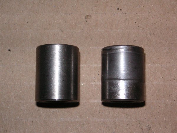

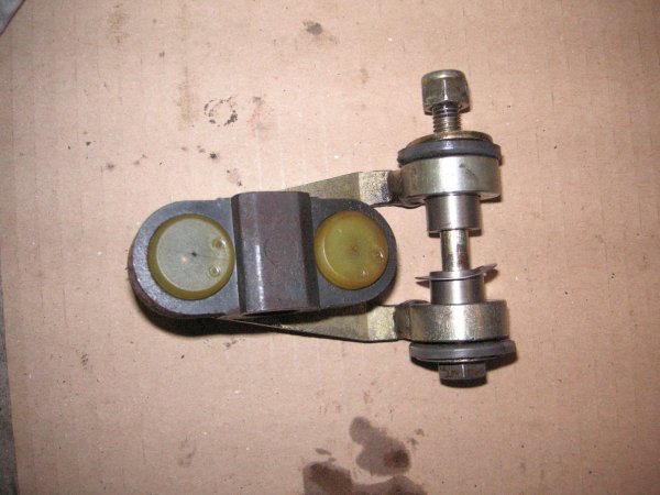

Jeg havde også drejet nye bösninger til selve skiftearmen da de gamle var meget slidte som man kan se på billedet så nu funker gearskiftet
helt perfekt
