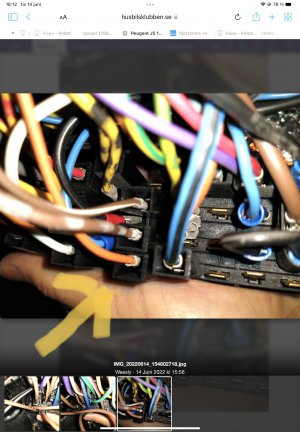

Vad sitter den inringade kabeln i?
Som jag kan se det så finns det inga flata kontakter i denna rad.
Inte på plats11 men på plats10 ser det ut att finnas men det verkar vara
väldigt mycket ärg där.
Det till säkring 8a, det är inte ärg på anslutningen det är fotot som ljuger lite. Allt fungerar på den säkringen.
Det är den där rackarns 9ans säkring som bråkar, och allt på den platsen är ur funktion.
Allt på de övriga säkringarna fungerar.

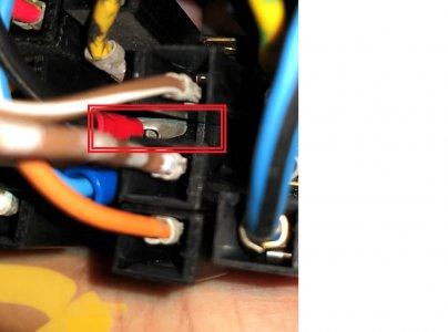

Har du tagit bort någon av de befintliga kablarna ( nr. 9 ) på undersidan av säkringsdosan och anslutit extraljuset på det flatstiftet. Eller har du bara anslutit på ett ledigt stift under dosan.
Det stiftet kan vara inkommande till dosan. På den sidan har du ström eftersom det är före säkringen.
Ett sätt kan vara att summra med multimetern. Då behöver du ta loss alla utgående kablar ( nr 9 )på undersidan av plinten. Summra med säkring nio borttagen på utgående på ovansidan av dosan och stiften ( alla stiften) på undersidan. Då får du reda på om dosan är trasig eller inte. Vicka även på stiften när du mäter.
Koppla även bort startbatteriet innan du börjar.
Dokumentera gärna hur allt sitter innan du börjar.

Se inlägg 90. Det kan vara brott inuti dosan. Det är ett bleck som går ner i säkringsdosan från säkringen. Det blecket kan vara skadat i början. Sen sitter stiften på blecket.
Kolla på bilderna.
