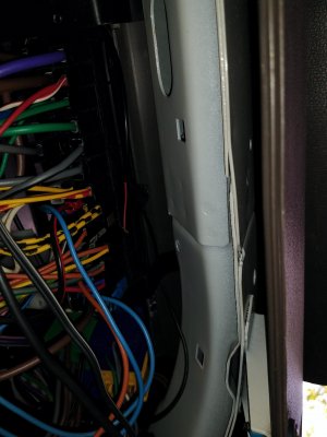

Du kanske kan ta bilder med mobilen uppe i kabelhärvan under säkringshållaren.
Ska ta några bilder imorgon, men som sagt väldigt många kablar är det.
Ser inte att någon kabel har lossnat eller är bränd, men svårt att se.

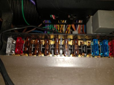

En bild på säkringsdosan, även undersidan för flatstiften
Någon fotograf är jag inte, att ta bilder utan se är svårt tycker jag.
Så det ger inte så mycket mina bilder. Det är mycket kablar och att få med rätt kablar på bilden.
Är som att försöka fotografera påskharen.
Det ser inte ut att vara original säkringshållare. Eller så är det nya hållare från 1990 års modeller. Det skiljer kanske även mellan olika bilmärken. Det ser även ut som att höljet på många av kablarna går för långt in i kabelskorna. Risk för glapp eller ingen kontakt alls. Det borde gå att följa kablarna från säkring 9. Problemet är att man måste ha en gummikropp och lååånga armar och kanske lite assistans. Du behöver ta reda på om det är plus eller minus som är borta. Försöka att mäta som Jankro beskrev. Det spar både tid och arbete om du vet om det är plus eller minus som strular.

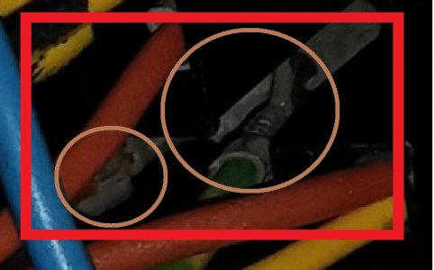

Det ser skumt ut på din bild.
Den bruna (som den ser ut att vara) ser ut att ha åkt ur
och ligger mot den gröna (Den stora ringen).
Den bruna ser ut att ha en dragavlastning som inte är OK (den lilla ringen).

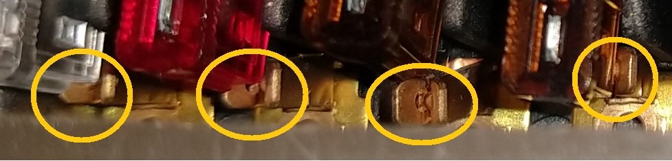

Den andra bilden på säkringarna ser man ju felaktigheter på blecken.
1:a t.o.m. 3:dje har ju böjda kontaktbleck. Den 4:de är OK.
