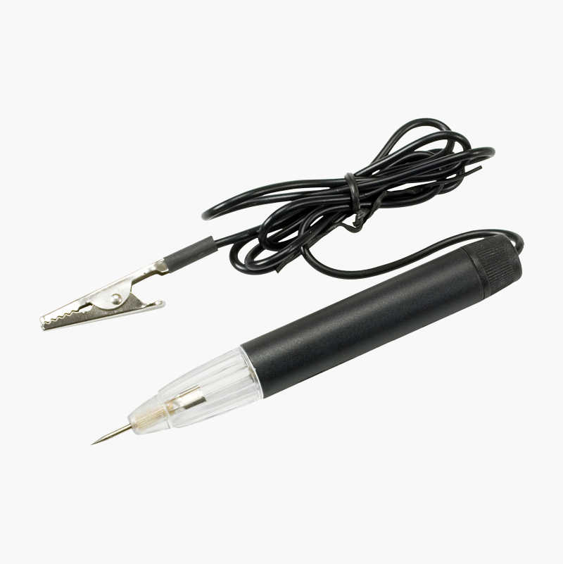

Exakt vad jag tänkte tipsa om,
En enkel "testmejsel" med inbyggd lampa är ibland bättre än en multimeter speciellt över "dåliga" säkringar.
https://m.autodoc.se/yato/13639294?...E4G91PFvLg9Amw9nBZLP5kzULpw093QRoCscEQAvD_BwE

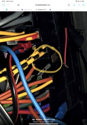

På bilden ser det ut som kabeln har lossnat. Det ser ut som att kabelskon har gått sönder. Det ser ut som att den har gått av på mitten
Kontaktblecket är synlig på bilden där skon ska sitta.
På vår tidigare husbil Elnagh Magnum 1988 hade jag problem med ärg på kabelskorna på säkringshållarens undersida .Jag kommer tyvärr inte ihåg om man kunde skruva loss själva säkringshållaren för att komma åt kablarna på undersidan men googlar jag på säkringsdosa fiat ducato 1991
så dyker det upp säkringsdosor som ser ut som på min nuvarande modell (fiat1996) och på den finns 2 st skruv vid sidan om säkringarna
där man kan ta bort hela dosan för att komma åt undersidan prova att ta loss kabeln på nians säkring och skrapa bort ev ärg och spraya med kontaktspray.

Sådan där provlampa skall man inte använda genom någon isolering på någon kabel.
Risk finns att man inte får nålsticket tätt igen och fukt tar sig in till kopparn
och bildar korrosion med avbrott som resultat och detta hittar man inte så lätt i nästa felsökning.
Ja det är något skumt i detta område. :)
Men det är lite svårt att se vilken säkring dessa går till.
En spegel borde det gå att se med där bakom.
Helt rätt i alla fall utanför kupén, och även kanske inne i bilen, helst i alla fall lite silikon eller något över skadan som uppstår.
En kompis till mig slogs i förtvivlan, men "troligen" bara med en st. inte helt spårad ABS sensor under bilen.
Till slut nära en skarvkoppling så hittade han ett sådant litet stick i signalsladden som hade ärgat och sabbat signalen samt skapat timmar av arbete. Han grejade och lyckades kapa tre cm. av sladden och ärget hade spridit sig en bra bit utmed kabeln in i skarven. Troligen utsatt läge för väder hela tiden, men skadan i isoleringen bör absolut täppas till på bästa sätt.

Har, kvar funktionen på övriga säkringar.
Men har fått löst hållaren och tagit ner den under fästet så man kan se något bättre under. Men kablarna är fortfarande för korta för att
vika fram undersidan ordentligt. Jag ska försöka gå igenom alla anslutningar på säkrings hållaren, men lite bökigt och vill inte koppla
tillbaka i fel ordning. Det är många funktioner på 9ans säkring, alla dessa är utslagna, kollat och gjort rent jord punkterna.
Tagit lös kablarna där och skickat in ström via batteriet med säkring emellan, men inget händer.
Ska äta lite och ge mig på det igen.
Försöka få en ny bild på undersidan.
