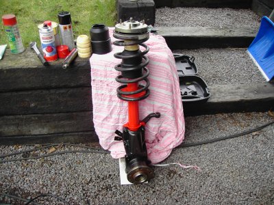

Uppe på stötdämparen fram,
satt en slang klammer med en jord kabel, mystiskt någon som sett det tidigare? Han hittade också en kabel med skadat hölje, som kors slöt mot
stötdämparen. Så lite bonus lagning blev det.
Hejsan, visserligen ingen slangklämma ? original, men det brukar/skall sitta en jordkabel uppe på Macphersonbenet för att att jorda det rejält och inte genom div. gummibussningar, jorden skall vidare även genom hjullager m.m. till skivan. Detta för att säkra att slitagevarnaren i bromsklossarna skall få bra jord när den får kontakt och tänder bromsvarningslampan, oftast samma varningslampa som låg nivå i bromsvätskeburken.
M.v.h. JANKRO.

Hmm. Trodde att "kolven" inte var helt av metall utan hade en tätning av typ nylon.
Sitter det slitagevarnare på en 90:a? Jag hade det då inte på min men den kan ju ha tagits bort för många år sedan. :)
Det såg ut som ett hemma pul och gjorde ingen nytta eftersom jordledningen var av och klamman
låg löst på kolvstången. Den vänstra satt fast så den lät vi sitta kvar.
Jag har aldrig sett denna koppling på en vanlig bil heller.

Ja tidigare än 90 t.o.m.
En slangklämma på kolvstången är nog dock inte det rätta.... kommer inte ihåg men kabeln sitter med en ringkabelsko eller dyligt i en av de fyra fästskruvarna med en taggbricka för bra kontakt original har jag för mig, om det nu finns metall hela vägen ner. Jag har också för mig att ringkabelskon gick sönder av taggbrickan när man vred loss muttern, därav kanske ersatt med en slangklämma på fel ställe, men är nog för övrigt inget att bry sig om. Kanske beroende på att något inte funkade som det var tänkt av konstruktören. Jag tror det stog något om "jord för breaks" någonstans.
Det brukar ju märkas ändå när beläggen är slut :p.
