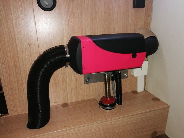

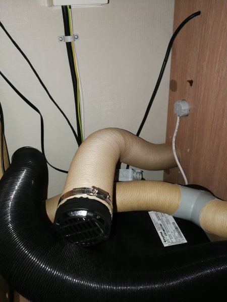

Har pillat lite mer ikväll efter några dygn fricamping i Idre i minus 30. Det blir sjukt mycket kondens i garaget. Skapade en egen tråd om detta här i forumet och några tipsade om att ta tilluften från bodelen istället från garaget. Så jag tog upp ett hål och drog en slang in garderoben där trumapannan sitter. Får vi se om det minskar kondensen.
IMG_20180304_182223_resized_20180304_064328364.jpg IMG_20180304_180547_resized_20180304_064326803.jpg
Märker direkt att tempen på elementet i värmaren stiger ganska rejält mot att ta tilluften direkt vid värmaren.
Har även provat köra på termotstatläget i helgen. Men verkar ganska knepigt. hade 24 grader inne och slog på värmaren och satte termostaten på 20 grader. Trots att den mäter upp de 24 jag har innte startar värmaren på 3kw och sedan går ner till 1kw. Sen kör den ganska länge på 1kw. Jag tröttnande till slut och slog av den. Konstantläge verkar fungera bäst.

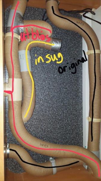

Den luften som skall värmas upp tas från bodelen och sedan värms den ju upp och upp med den i bodelen igen. 20151220_122359.jpg 2015-12-20 13.18.49.jpg 20151220_122359.jpg

Menar du att det är för jag tar insugsluften från dubbelgolvet?
Det är ju inte så tätt i luckorna så det riskerar att bli undertryck men det är ju inget jobb att dra ut den slangen.
