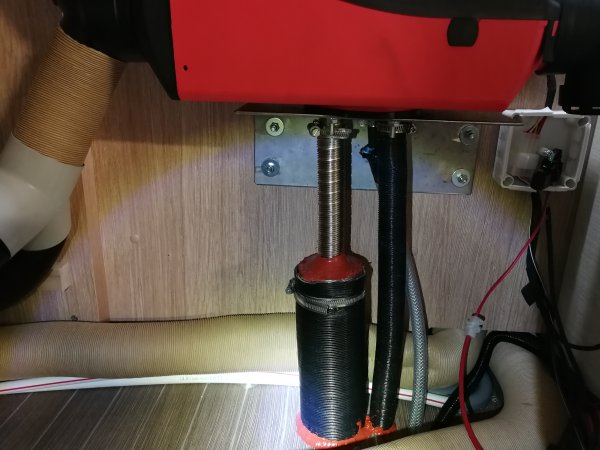

Hade lovat en monteringstråd efter jag installerade min dieselvärmare. Det blev tyvärr inte så mycket bilder under själva installationen men såhär ser läget ut just nu.
Värmaren monterad i garaget. Höljet var sprucket vid leverans så det skall dit ett nytt som ligger på posten. Även y-kopplingen direkt efter värmaren har fel dimension så det ligger också en ny på posten.

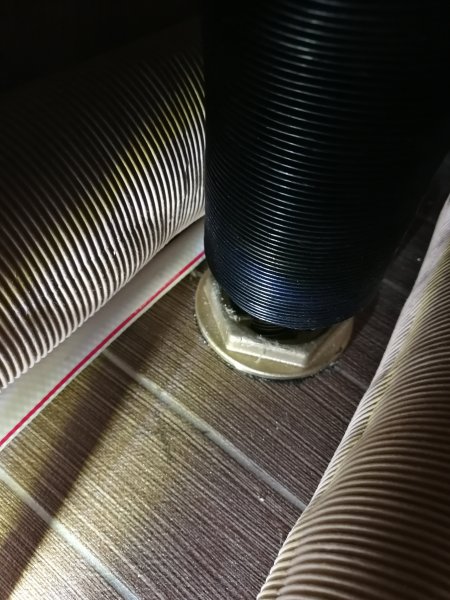

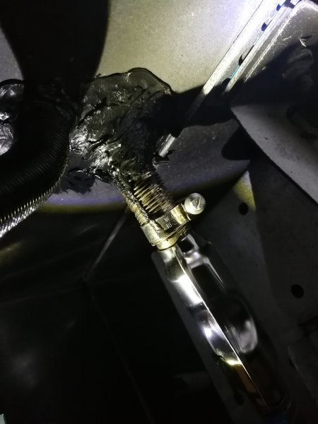

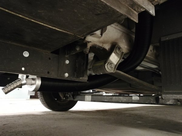

Men efter nån minuts körning började problemen. Avgaserna blir galet heta. Sikan som jag tätade med skall stå pall för 140 grader. Den började rinna längs avgasröret under bilen (och ändå minus 7 ute). Genomföringen som jag använde för att dra ut avgasröret genom golvet har ca 1cm spelrum runt avgasslangen och den blev ruskigt varm.

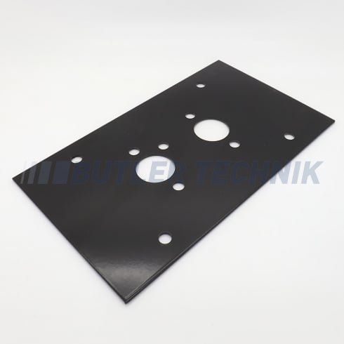

Du behöver ta upp ett större hål i golvet och montera en sån här plåt för att hålla bort det eldfarliga golvet från det heta avgasröret.Värmare monteras direkt mot plåten.Avgasröret kan nog bli en 400-500 grader varmt vid full effekt.Din installation nu är fullständigt livsfarlig.Den kommer att sätta eld på golvet!

Jag har nu tagit upp ett större hål som den isolerade avgasslangen går igenom. Tror det kommer räcka då jag har svårt att tro att den blir lika varm som tidigare nu när jag kör med Webastos egna isolerade slang. Räcker inte den till får jag ta upp ännu större hål. Denna har ju dessutom "inbyggd" ljuddämpning vilket gör att jag slipper den andra dämparen. På så sätt tror jag flödet på avgaserna blir bättre = mindre temp.
Men lite konstigt att så många andra gjort som jag gjorde första gången. Dvs. med en genomföring bara. Vissa har ju t.om. anslutit slangen direkt till en genomföring vilket borde resultera i väldigt höga temperaturer vid själva genomföringen.

Nu har jag kört värmaren på 5kw i 40 min med den nya avgasslangen. Skönt nog så blev slangen bara ljummen. Tätade med värmetåligt silikon. Nu ska jag bara montera tillbaka "lådan" över värmeslangarna samt montera ett värmeskydd framför anslutningarna.
Några bilder
