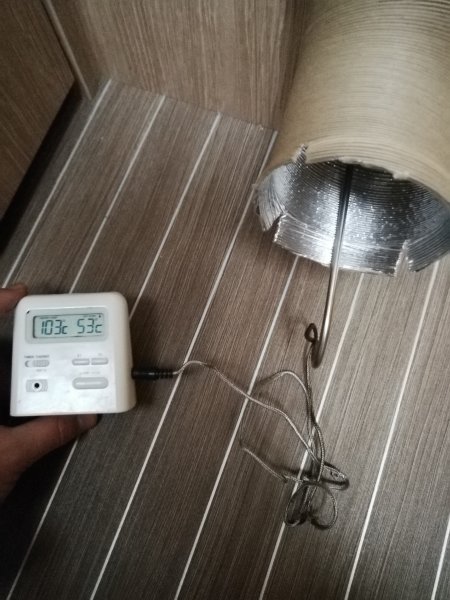

Idag har jag genomfört omfattande tester och blir inte riktigt klok på resultatet. Tog enbart en 80mm slang direkt från värmaren och ledde in i bodelen.
Kör igång värmaren på 3kw och låter den stå i ca 30 min. Uttempen ligger stabilt på ca 85-87 grader. Kör upp till 4kw och kör i en timme till. Uttemp ca 106 grader. Sänker sedan till 3kw igen och uttempen ligger kvar på 106 grader. Kör i ca 30 min. Sedan sänker jag till 2kw och uttemp fortfarande 106 grader. Borde inte temperaturen sänkas med effektläget eller missar jag något? Fläkthastigheten ändras ju efter effektläget.
Jag sitter nu och funderar på hur jag ska göra. Fortsätta ha påkoppling på befintliga slangar. Hur klarar de då temperaturen på ca 100 grader+ samt alla y-rör? Ska jag istället köra enbart ett utblås, risken finns då att vattenledningar längs med väggar fryser vid riktigt kallt väder.
Etta annat alternativ som kräver lite mer ombyggnation är att sätta värmaren utanför bilen (som många verkar gjort) och sedan dra ett par y-kopplingar ute och sedan upp och in på befintliga slangar.
Känner mig lite uppgiven just nu.

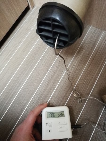

Nån bild från testet
Vid fyra kw.
Provade montera medföljande utblås och då steg tempen i röret till ca 108 grader

Effekten är ju ett resultat av luftvolym o temperatur.
En dubblerad effekt kan ju hålla samma lufttemperatur men ett väsentligt högre luftflöde.
Temperaturen är ju lätt att mäta men flödet är det ju värre med.
Men du torde höra på pumpens tickande vilken effekt du har.
Högre effekt högre frekvens på tickandet.
F.d. 26513
Ok, verkar rimligt. Effekten ser jag tydligt på digitala displayen. Det som jag fortfarande har svårt att få till är hur jag ska leda in varmluften till bodelen. Om temperaturen ligger på låt säga stadiga 110 grader, är det inte lite vanskligt med närliggande saker till varmluftsslangen? Tänker på vattenslangar, golvmatta etc.
Å andra sidan ligger ju trumas orginalslangar tillsammans med vattenslangarna. Frågan är vad truman blåser ut för temperatur. Dieselvärmaren har kanske högre uttemp?
