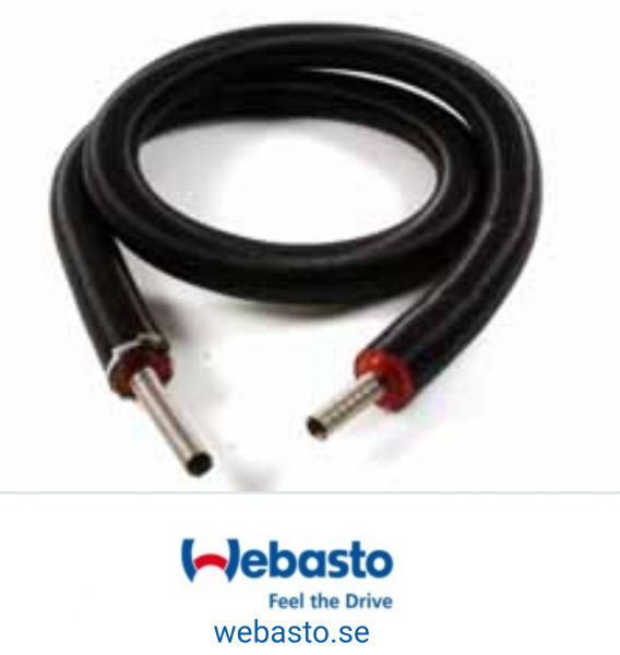

Så problemet var egentligen att ljudämparen ströp avgaserna så att tempen blev för hög, kanske tillverkaren hade en underleverantör och det hela inte blev testat ordentligt , det är väl sånt man betalar för när man köper något genuint tyskt.
Roligt att du löste problemet och väldigt bra för alla andra som köpt samma saker saker och kan dra fördel av dina erfarenheter, Tack!
F.d. 26513
Ja det törs jag inte fastställa. Jag köpte ju nu en helt isolerad variant.
