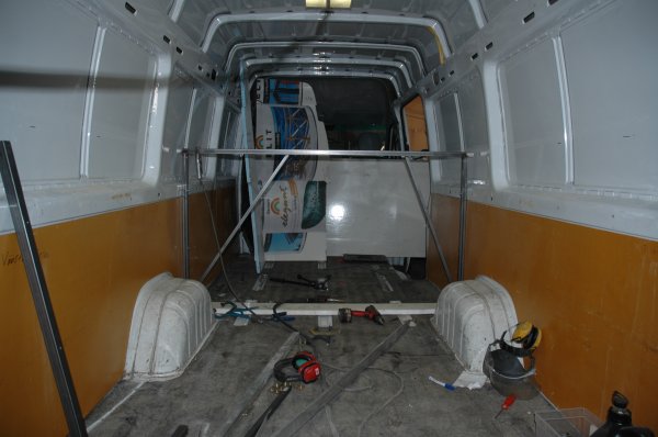

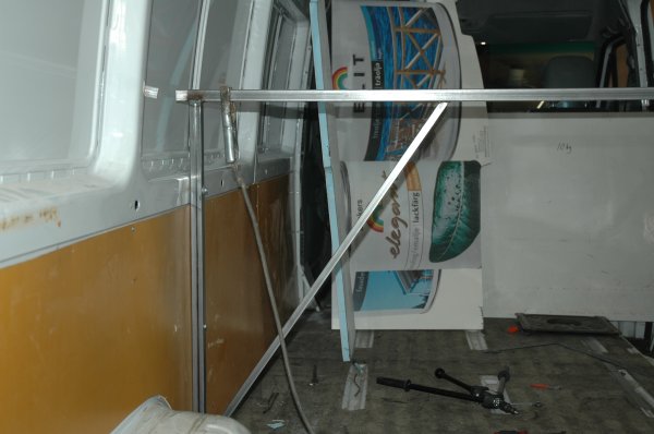

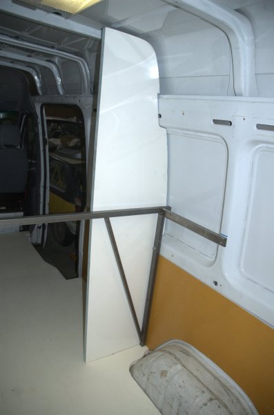

Arbetet fortsätter sakta och jag håller på med en konstruktion i fyrkantsprofil som ska bli sängram/mellanvägg.

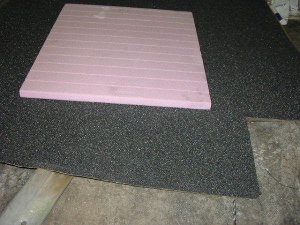

Jag kikar även på hur innertaket ska se ut och jag har även skaffat lite varuprov på isolering.

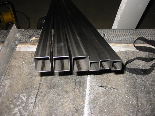

Jag köpte 30*30 och 20*20mm fyrkantsrör med 1,5mm godstjocklek.
Lite lyse behövdes
Början på säng/väggstomme

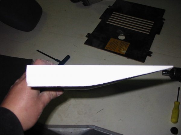

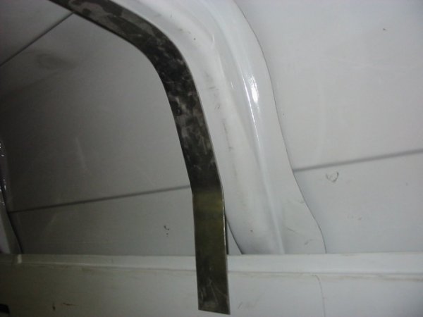

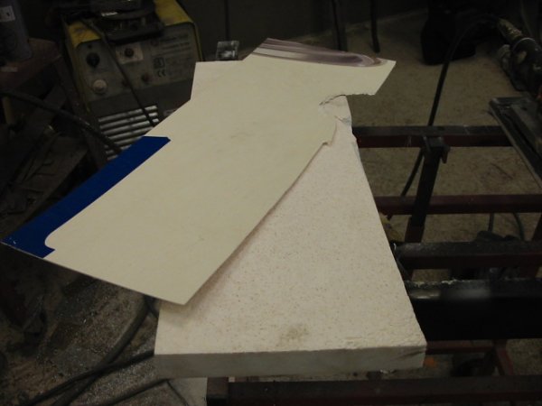

En mall till innertakets yttre delar i aluminium.
Jag ska beställa en 2 meter lång plåt med denna profil och jag tänkte gjuta av plåten med glasfiber/polyester, men om plåtslagarn gör ett bra pris på fyra 2 metersbitar i aluminium så kan jag tänka mig det också. Mittendelen av innertaket kommer att bli så pass slät att jag kan använda mig av den gula plyfaskivan som satt i bilen från början,, om bitarna räcker till.
Efter det kommer bitarna att kläs och där vet jag inte än vad som ska användas, grå nålfilt eller kanske någon ljusare vinyl kanske? Tips mottages tacksamt.
Lite provbitar på isolering. Den mörkgråa har självhäftande baksida och används av fordonsinredare och jag kommer kanske att använda den där plåten är svängd.
Den rosa cellplasten har jag planer på att använda där plåten är tillräckligt slät. Denna bit vet jag inte varifrån den kommer och jag lyckades inte hitta någonstans att köpa den eller nåt liknande idag. Det får bli en annan gång.

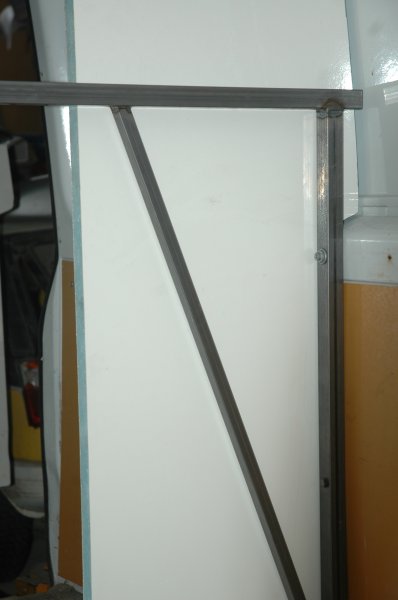

Fick dit ett par triangelstag idag och provade lite med väggbitarna.
Jag måste även ta ett par beslut vad jag ska använda som sängbotten, antingen blir det ribbotten från Ikea eller så blir det en skiva av samma material som jag byggt golvet av. Vi får se, men jag måste snart bestämma mig så att jag vet hur sängstommen ska slutföras.:)

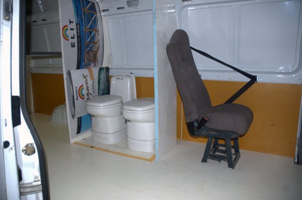

Erkänner på en gång att det inte hänt så mycket sen sist, men här kommer lite uppdateringar.

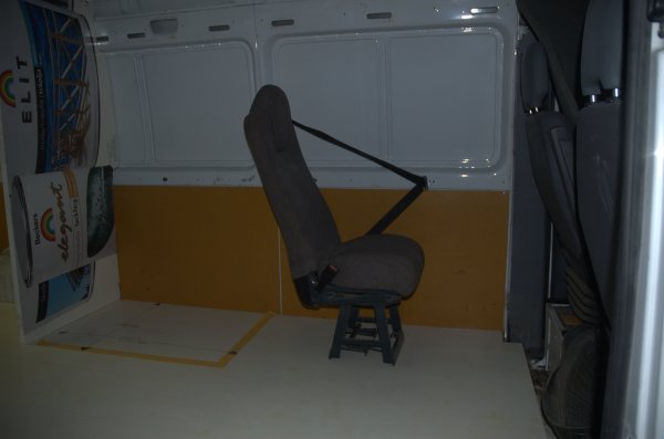

Sängbotten lutar just nu att den blir av sandwichmaterialet som jag bygger golvet av, jag har försökt väga fördelar mot nackdelar och (nästan) kommit fram till ett beslut. Ikeas sängbotten som jag tittat på väger nästan 15Kg (totalt 30kg) och sandvichskivan kommer att hamna strax under 20kg. Ventilationen under madrassen har jag sett en lösning på här på forumet, men jag hittade inte tråden just nu.
Jag lät mina barn lägga sig på golvet (framtida säng) och det resulterade i att jag kommer att flytta fram väggen 5 centimeter.

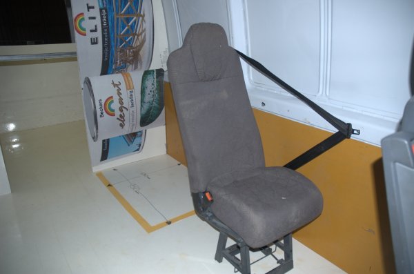

En stol som kan bli aktuell fick ersätta den tidigare campingstolen som teststol, bältet fick fästas i en skruv så att den inte ramlar bakåt.
Här ska det få plats både kök och en fullhög garderob närmast väggen, köket kommer att sträcka sig framåt en bit i dörrhålet.
Ole dole doff,,, en kasett-toa med inbyggd tank för spolvatten eller en kasett-toa utan spoltank.
Jag hade bestämt mig för den utan inbyggd tank men nu har jag börjat fundera i banorna om en spoltoalett med tank under bilen istället.
Ska kolla lite och räkna på hur stor tank jag kan sätta under bilen innan jag tar ett beslut samt forska lite mer på hur det ser ut med tömningsställen om man har en fast tank.
Har även ett litet gjutjärnslock i gräsmattan som ska undersökas om det är kopplat till avloppet eller dagvattnet, det kommer också att hjälpa mig med att bestämma mig:)
Testar mig fram med en vridplatta på passagerarstolen, fanns tydligen ingen justering i längdsled på den här stolen och det tar i lite i b-stolpen, kommer att fungera med lite modifieringar.

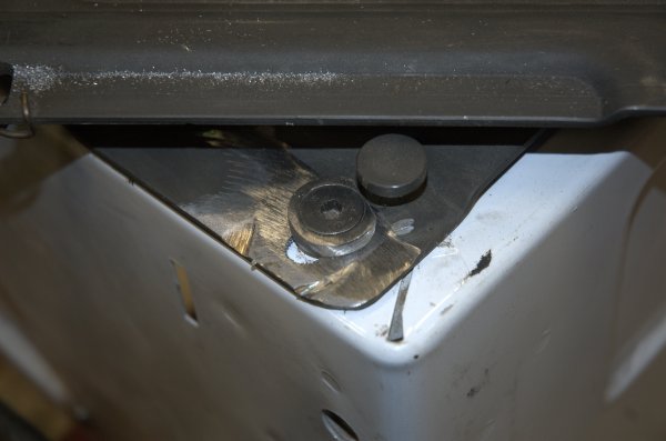

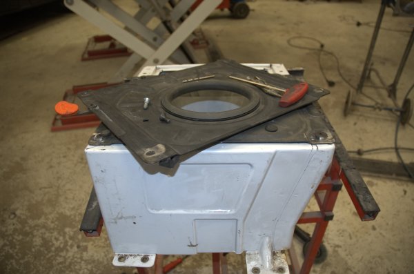

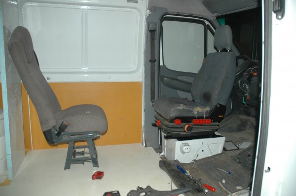

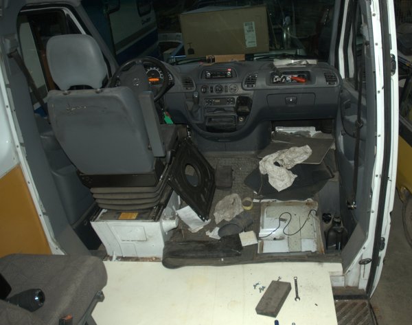

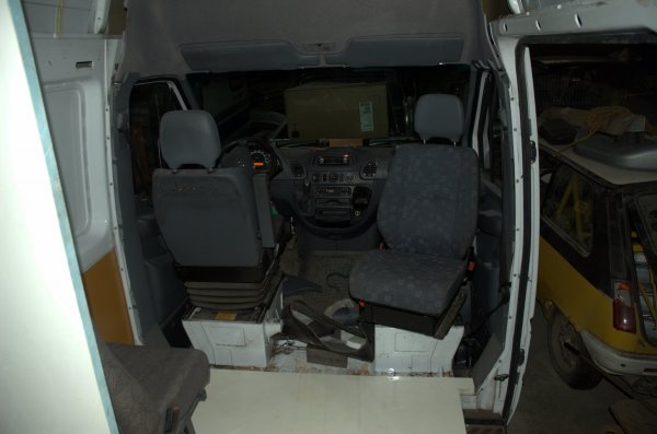

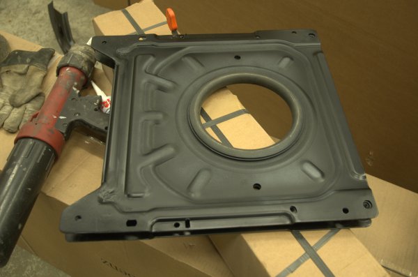

Började lite mer seriöst att ta tag i vridplattorna till framstolarna idag.
Jag tog ur stolen och dess fästkonsol för att kunna jobba med grejerna på ett enklare sätt. Bodelsbatterierna kommer att monteras under den högra framstolen så jag kommer även att kika lite på det.
:o: Kanske dags att städa lite framtill i bilen.:)
Jag funderar på hur jag ska göra med de vita konsolerna till stolarna, de ska inte vara vita i framtiden och jag funderar på att klä dem med ,, högtalartyg kanske? eller så blir de målade i nån grå nyans, strukturfärg kanske. vi får se.:)

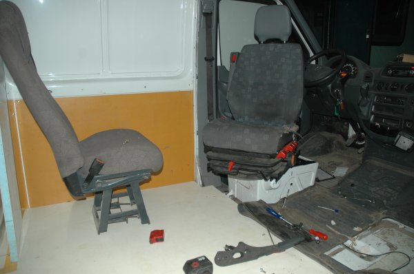

Vridplattor till stolarna,,, jag citerar mig själv "kommer att fungera med lite modifieringar"
Nåja nu har det gått några dagar med "lite" fixande och jag har fått dem att fungera som jag vill.
Det är bara en sak som stör mig lite och det är att förarstolen har ett armstöd som tar i en aning i dörrsidan under vridningen.
Det finns både enkla och mindre enkla lösningar på problemet:
1 Öppna dörren under snurrandet
2 Ta i lite mer så går det utan att öppna dörren :D
3 Demontera armstödet
4 Flytta vridpunkten i plattan 1 till 2 centimeter inåt i bilen, det har jag ingen lust med men det kanske blir så. Ska undersöka vad det finns för olika vridplattor att köpa.
Jag får se vad jag gör åt det, nånting måste göras i alla fall innan jag har förstört dörrsidan.
50 centimeter har jag mellan stolarna när framstolen är vriden bakåt.
Vill jag öka det måttet så är det i första hand toalettutrymmet som blir lidande.
Jag vet inte om det finns nåt mått man inte bör understiga men jag har för mig att jag läst om det här i hbk, jag hittade det inte nu men det kändes rätt okej när jag provsitter och det är mer än vad vi hade i den gamla husbilen.
Beslut får tas när jag har skaffat de stolar som jag ska använda och nästa vecka ska jag titta på ett par som jag hoppas ska passa både bilen och plånboken, drömmen vore att de även har en färg som accepteras av min fru också men kniper det så finns det överdragsklädsel! :)

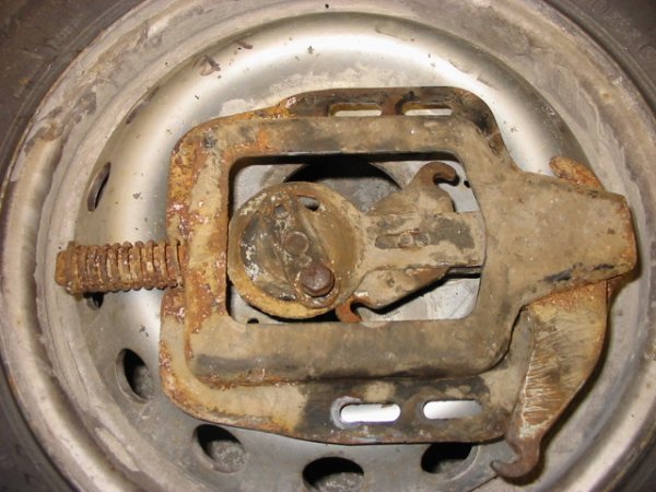

Så här ser det ut där man justerar vajern för att få rätt läge på spaken.
När skicket på den ser ut så här är det dags för lite renovering.:)
Sv: Mercedes Sprinter hembygge
Hej igen!
Exakt så där ser den ut. Jag köpte en bra rephandbok från Margie bookshop som beskriver det mesta, men Du har säkert nån rephandbok för Sprintern. Trevlig helg önskar Kjelle.

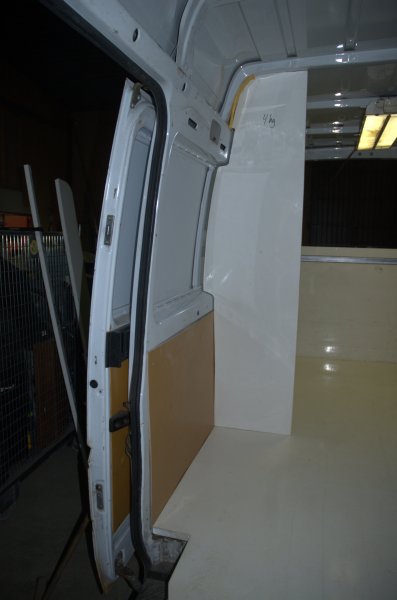

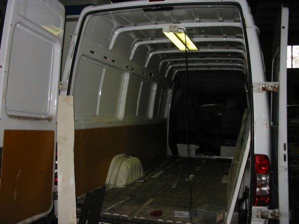

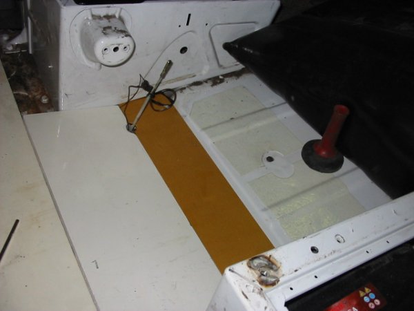

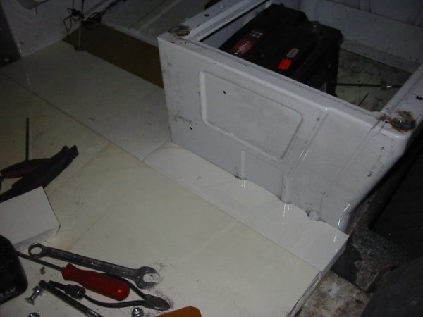

Eftermiddagsskiftet blev att ordna lite passbitar för att ordna en okej övergång mellan det nya golvet bak och originalgolv/matta fram.
Den gulbruna skivan mellan stolskonsollerna är ett lock över ett dike där jag ska lägga lite kabel och mercedes hade nog inte räknat med någon större gångtrafik där och endast lagt mattan över diket. Mer om det senare när elen ska få sig en match.:)

Liten uppdatering när jag ändå är i farten.
Original golvmatta kortades ner lite för att passa ihop med det nya golvet och lämplig list ska inhandlas.
Riktigt seg liten rackare och den var svår att skära, gick inget vidare med rakblad men jag har en luftdriven rutlimsskärare, den löste mitt bekymmer i ett nafs.:)

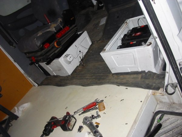

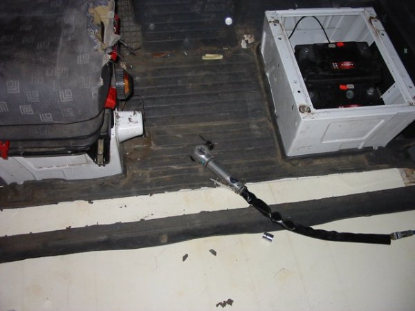

Jag har kikat lite på batteriernas placering under passagerarstolen också och jag måste göra ett plan för dem då golvet lutar rejält under stolen, måste även få till någon form av balja under dem också och där har Bredo en smart billig lösning till sin Ford som jag kanske kopierar.:msn_wink:
Ventilationsslangar från batterierna ut i det fria är också med i planeringen.

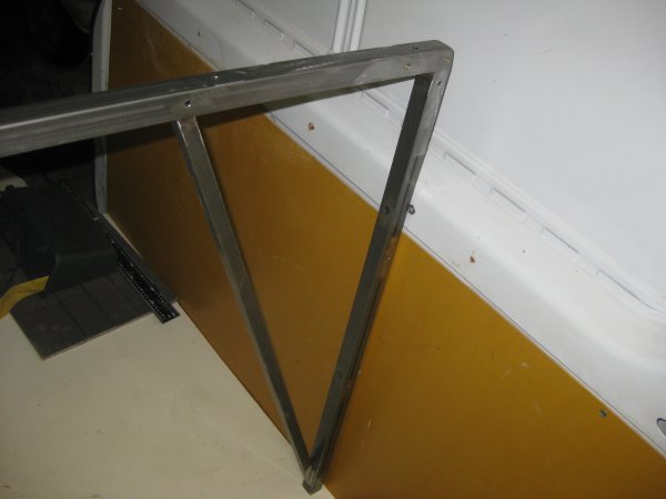

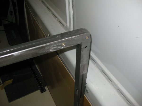

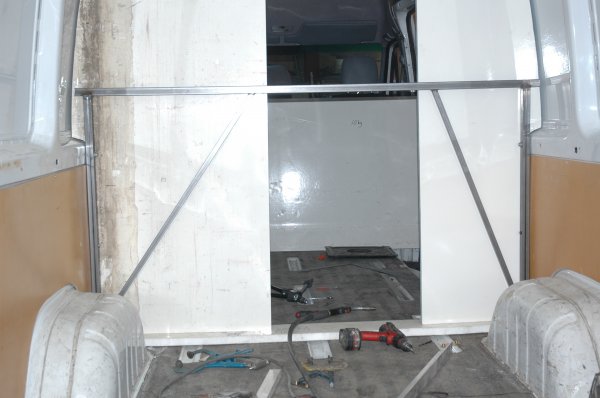

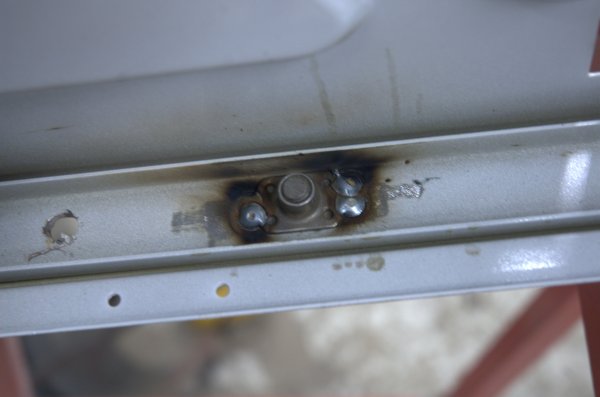

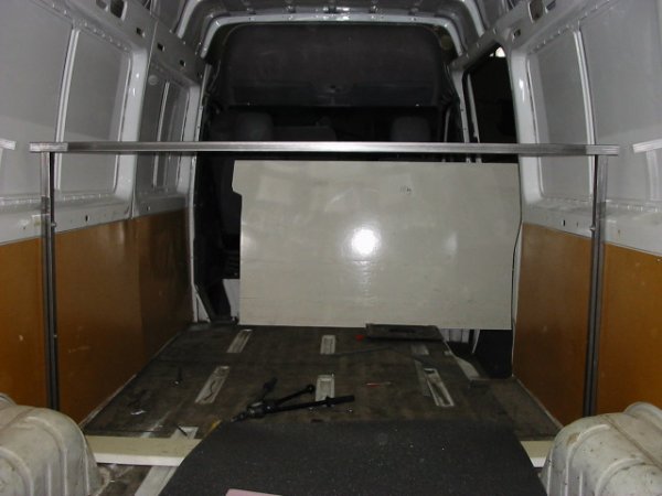

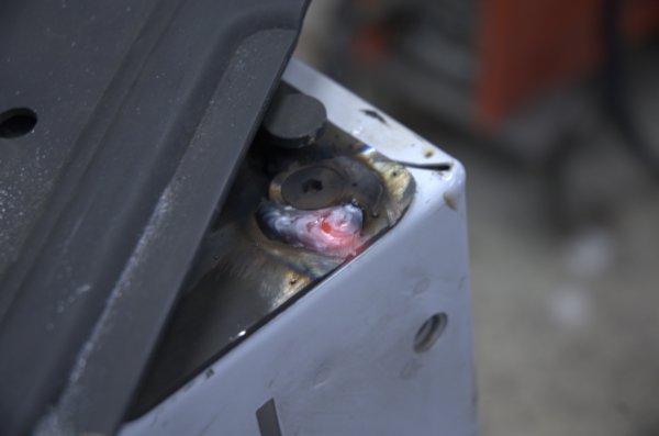

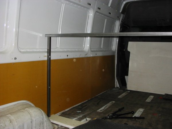

Svetsade klart min konstruktion i fyrkantsrör till mellanväggen.
Efter en del slipande och borrande så är jag nöjd.:) Några mutterstycken (popnut) kom på plats också och de kommer att användas till ett par stöd till sängen.
Jag kommer att måla denna i någon diskret färg när vi har bestämt oss för vilken färg resten av inredningen ska ha. Just nu lutar det åt att stora delar av inredningen kommer att kläs med grå nålfilt.
