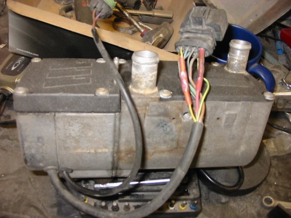

Jahaja. Minusgrader och skrapa is från rutorna i morse, och jag kan kallt konstatera att värmaren inte har lagat sig själv medans det varit plussgrader.
Jag funderar på att stoppa i den här istället och se om det blir bättre.
Då skulle jag kunna felsöka min värmare på bänken och samtidigt testköra den på bilden, den är inte min men jag har fixat fläkten i den och lagat kablarna och fungerar den så ska den hamna i en av jobbets bilar. (till våren kanske.....) :D;)
Jag funderar även på att koppla om bland sladdarna så jag kan läsa ut felkoder på mitt tidur, det ska visst gå för sig.
Funderar även på om det är värt besväret? skillnaden blir att jag får en siffra som talar om att det är nåt som är fel, men faktiskt så har jag redan konstaterat att det är nåt som är galet, vi får se hur jag gör.

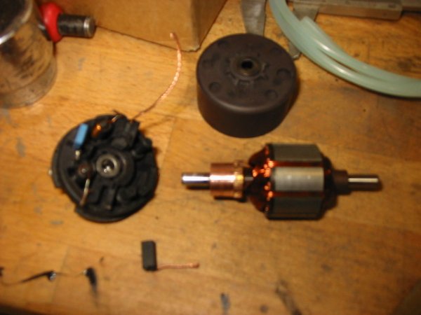

Nytt år med nya bekymmer, men förra årets problem ska väl lösas de med.
Inte visste jag att jag hade talang nog för att reparera en elmotor, visserligen så är den inte ihop riktigt än för någon har tydligen gömt flussmedlet på ett riktigt bra ställe... :oops:
Svarvade kontaktytor, uppmätt lindning och nya kol. Jag fick tag på kol med måtten 5*6*20 mm, det var ju nästan exakt vad jag behövde. :rolleyes:
Nu har jag sågat och filat ner dem till 5*5*10 mm så de passar bra. Anslutningen på kolen sitter på sidan från början men de gör de inte nu,, kommer nog att fungera ändå bara de inte får kontakt med det yttre plåtskalet.
Skulle pumpen fungera med renoverad motor så kommer jag att spara nästan tvåtusen, det känns perfekt eftersom jag kämpar med sparandet till en luftburen dieselvärmare och ett kompressorkylsåp.
Det är nog byggandet av toalett och montera ett kylskåp som sitter högst upp på prioriteringslistan för 2014, och det vore kul med värme och ett användbart kök i husbilen också. :)
