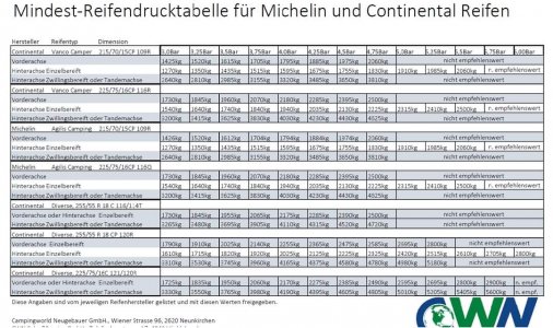

Här är ytterligare en tabell (med lägsta tryck). För Michelin o Continental.
Man bör köra upp bilen på en våg för att veta de verkliga axeltrycken så som bilen är lastad när man är "på tur"

Om jag läser rätt i tabellen #28, så ska vi ha 4.5 bar i framaxeln (2300kg) och 2.75 bar i aktern (1600kg) i vår Dethleffs XLi (5400kg).
Det är betydligt lägre än vad vi kör med idag (5.0 fram, 3,8 mellan och 4.2 bak).
225/75-16 CP är den skodd med.
EDIT: Och 4.5 fram resp 3.0 bak, i bonustabellen #77...
Det är aktuella vikter som gäller,du har nog inte 2300kg fram!
Sant, framaxeln brukar ligga mellan 2100-2200kg när jag kollat.
Senaste vägningen var framifrån 2100kg,1630kg (dvs övervikt),1460kg totalt 5200kg.
Men om jag ändrar oavsett verklig eller max axellast enligt tabellen ovan, så kommer det ändå närmre "tabellvärdena" - även om man inte justerar dem dag för dag.
