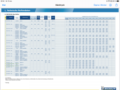

Hejsan, Även om man har samma dimension på olika däcksfabrikat så kan de ju vara väldigt olika uppbyggda i stommen och då också troligen ha individuellt behov av olika tryck vid olika belastningar.
Det borde då vara däcktillverkarens rekommendationer på däckstryck vid olika belastningar som är det rätta att använda. De borde nog ange efter tester de tryck som är optimala för just deras däck vid olika belastningar, för de vill säkert att deras däck skall prestera så bra som möjligt för att få så gott ryckte som möjligt.
Att kolla på däckets maxtryck och upptäcka att det kanske står max. 5.5 bar där och det stämmer med biltillverkarens rekommenderade tryck och därmed köra med absolut max. vad däcket tål verkar ju belastningsmässigt för däcket inte så bra heller i längden.
På en personbil är det väl rätt vanligt på "normala" däck att ligga bara mellan kanske 1.8 till 2.3 bar. Om det sedan står maxtryck 4.0 bar på däcket så är det väl ingen som ens har en fundering att pumpa upp det trycket i personbilen och studsa omkring med.
M.v.h. JANKRO.

Observera att för Agilis Camping finns det en fotnot nedtill på sidan som, om jag förstår rätt, innebär att värdena i tabellen för de däcken bara gäller framhjulen och att de generellt föreskriver 5,5 i bakhjulen. I och för sig lite skumt om en 3,5-tons bil skall behöva samma tryck bak som en bil som väger betydligt mer, bara för att de har samma däcktyp.
Skulle tro att det är en säkerhetsgrej, det görs ju massor med bilar 3,5ton med enorma överhäng och då blir ju dom dynamiska sidkrafterna på bakdäcken väldigt höga om man lastar mycket i garaget. Jag har i många år kört på rekommenderade lufttryck enligt Michelins tabell både fram och bak utan några som helst problem, och jag är ganska krävande när det gäller köregenskaper, vi har axelvikter 1650-1850Kg fram och upp till ca 2000Kg bak normalt.

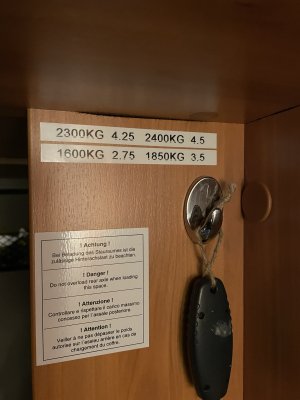

Ta reda på vilken belastning du har på varje axel.
Kolla sedan i en i en belastningstabell för ditt däck fabrikat vilket lufttryck dina däck behöver vid ditt aktuella axeltryck.
5,5kg är säkert alldeles för mycket.
Så här mycket luft har jag i min treaxlade Hymer med totalvikt 5.5 ton.
Övre raden är framaxeln.
