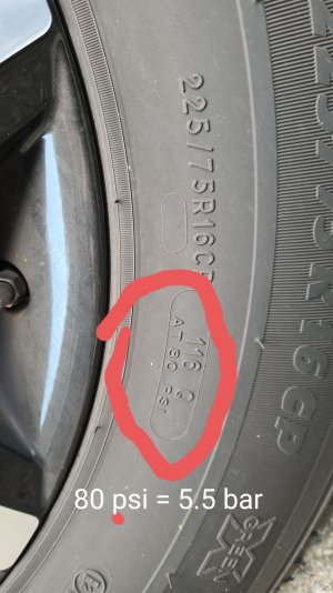

Hej. Jag har en TEC 700 G HUSBIL Fiat Maxi Chassit 4 ton totalvikt. Ej boggie axlar eller dubbelmontage.
Den ska ha enligt tillverkaren 5,5 bar runt om. Blir otroligt stötig med det trycket.
Mina CP däck står det max tryck 5,25 bar på så 5,5 är övertryck ju.
Har nu 5,0 bak. 4,8 fram
Är det vettigt?

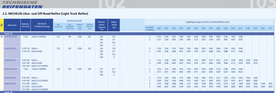

Trycket blir beroende på vilken last det ligger framaxel resp bakaxel. Dimension på däcket och även fabrikat spelar in.
Antar att du har 225/75 R 16 C så bifogar en skärmdump från Michelinkatalogen. Förvisso från 2015 men bör ge uppfattning om var trycket bör ligga

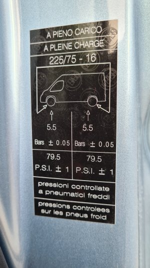

Våran 6,40 plåtis med maxi chassi kräver 5,5 bar annars larmar tps,en...
Går det inte att ställa in olika varningsnivåer på TPMS?
Jag har ingen TPMS på husbilen men på min personbil kan jag välja ECON (högt tryck), NORMAL (normalt tryck) och COMFORT (lågt tryck). På en kompis bil vet jag att han pumpar "manuellt" och sen blir detta kalibreringsvärdet, dvs om trycket sjunker för mycket under det så blir det en varning.

Har inte forskat så mycket i det, när jag köpte bilen så klarade inte firman av att få bort tpms larmet när dom hade fyllt i 5,0 bar. då kollade jag lappen i dörrkarmen , 5,5 skulle det va , fyllde upp och sen har det varit frid och fröjd.

Måsta gå att nolla TMPS ,5,5 runt om är för högt använd tabellen ovan.

Trycket som står på däcket är maxtryck inget som du behöver bry dig om! Och det som står i dörren är Fiats allmäna rekommendation som är alldeles för högt enligt alla experter inklusive Michelin! Detta är en ständig diskussion om fiats lufttryck men bilen går garanterat bättre med rätt tryck, se lufttryckstabellen som ett minimivärde, lägg på lite så blir det marginaler, man hamnar ju ändå långt under 5,5Kg!
Har man TPMS kontroll så är det självklart att man ska kunna ändra inställda värden, hur gör man annars om man tex vill lägga på vinterdäck med ett annat lufttryck?

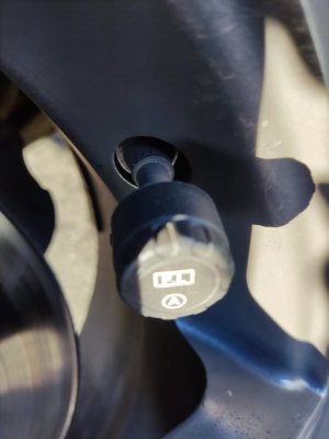

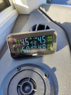

Köpte blåtand lufttrycks mätare.
Pumpade i 5.0 i fram och 5.5 i bak.
Mätaren slog på någon tiondel, men vet ju inte vilken som var rätt ioförsig.
Satt varning om de går under 4.0 och över 6.0
Men det som slår mig att det blir så stor skillnad med temperaturen.
Vid nollgradigt minskar det ca 0.5.
Men när jag kört en stund är de uppe igen .
