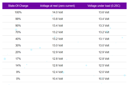

Dina tabeller är väldigt användbara Tor. Är väl egentligen vad man behöver veta. Det är lätt att vilja suboptimera och mäta till förbannelse! Särskilt när man som jag är nybörjare och osäker. Tabellerna beskriver ett batteri i vila och då kan jag konstatera att jag troligen har ett väldigt friskt batteri, men fortfarande en missvisande app, pga att jag inte förmår kalibrera BMS. (Jo, jag har kört "svenskeknappen", :D men efter ominstallation blir resultatet detsamma.) Men hur kan man generellt översätta siffrorna till ett belastat batteri? Hur mycket kan spänningen anses sjunka i ett belastat batteri, för att man ändå ska få samma uppfattning om batteriets tillstånd? Finns det någon sådan tabell?

Men gör det enkelt.... Ladda det till 100%... Sen balastar du det med XX A
Räkna ut när du når typ 90%... 80%...70%.... Osv... Glöm inte att skriva ner volten när du mäter..
Då får du aktuella värden för ditt batteri... Lycka till

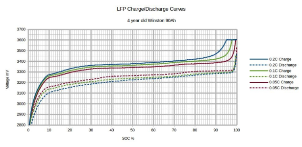

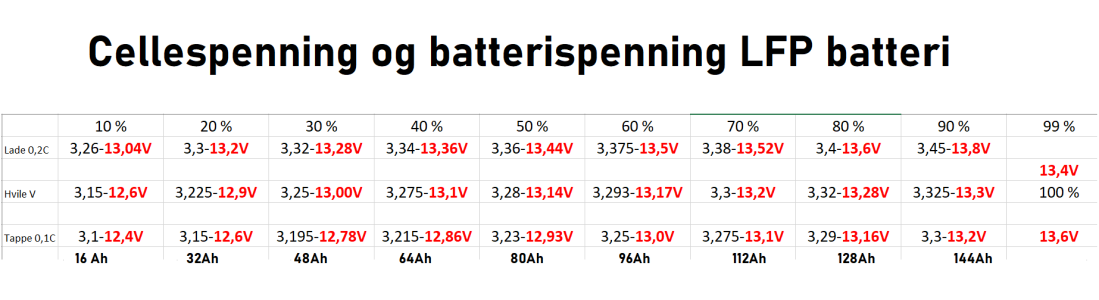

Det finnes flere tabeller som antyder spenningen ved belastning og lading og gjøre som muskatten nevner har jeg gjort for lenge siden.
Legger ved en tabell som viser cellespenning ved forskjellige utlade og lade strøm, x 4 gir batterispenning
En tabell som viser hvilespennen og spenning ved 25% utladestrøm
Har også testet eget batteri for lenge siden og legger ved den også :cool:
Dette er jo ca. verdier og som jeg skrev i et innlegg tidligere, om man + eller - ca. 0,1V på hvilespenningen er det omtrent riktig.
Har ment at spenningen er en grei måte å ha kontroll på SOC og når jeg har lest på annet forum at flere batterimonitorer med shunt til flere 1000kr. også må lades til 100% for 0 stilling. Er jeg enda mer overbevist at en batterimonitor til en drøy 100 lapp, er jo da nesten like god og ikke minst mye lettere å kople.
