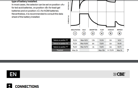

Jag har en CBE 16A laddare blev rekommenderad att ställa den i blyläge,vad menar du är problemet med dessa laddare?
Den laderen som dessverre mange andre CBE ladere har et desulfateringsprogram i ladesyklusen som gir 15,2V og en oppfriskningsfase (med peak spenninger) på opptil 1 time med max V. Ingen av disse 2 ladefasene er LFP batteriet "bygget" for og vil skade batteriet. Hvor mye er det store spørsmålet og det anbefales ikke og bruke ladere med 1 eller begge de ladefasene på LFP batteri. Toppspenningen i blyprogrammet er det også et ? ved.

Ingen nyere ladere fra CBE er anbefalt for LFP, de har som regel begge de ugunstige ladefasene. Nye CBE ladere
På CBE lader før 2010-2005 kan man finne ladere uten de programmene. Spenningen i toppladefasen 14,1V i blyprogrammet som vel er litt lavt for LFP? Så jeg mener de som sier en bør være ekstra kritiske til LFP batterier og CBE ladere har dekning for sine meninger og svartmaler det ikke.
