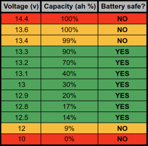

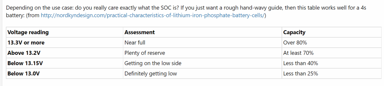

Teori er vel ikke alltid mulig og oppnå i praksis? Det vil nok isafall bli veldig dyrt:)
Når det gjelder BMSene som brukes av dere som setter opp batteriene deres selv, kjenner jeg ikke til dem. Men bryter en BMS forbindelsen (stenger ned p.g.a. feil) til batteriet, vil ikke batteriet verken kunne motta eller avgi strøm? Så BMSene selvbyggere benytter må vel ha flere funksjoner enn BMSene i "plug in" batteriene og det kjenner jeg ikke til?
En lader skal jo lade med 0A når ladespenningen er oppnådd og ikke begynne å lade igjen før ved en gitt spenning. Flytspenningen er jo den spenningen laderen/regulatoren skal gi strøm til forbrukerne og synker spenningen under det vil det tas strøm fra batteriet og lade batteriet om batterispenningen er under.
Jeg har stilt min lader til 13,8V og det lader batteriet til 85-89% SOC og har satt flytspenningen til 13,3 som gir ca. 60-70%. Jeg stiller også laderen min til 14,6V innimellom for å få 0 stilt App og jevnet cellespenning. Laveste V på LI programmet er 14,2V og det synes jeg er for høyt.
Normalt har man ingen mulighet til å starte laddingen av batteriet igjen ved f.eks. 10% SOC, da er det batterivakten som bryter forbindelsen til batteriet. Har man ikke batterivakt, vil BMS stenge og beskytte LI batteriet på ca.9-10V går cellespenningen på et LI batteriet under er det ca.2,2V (8,8V) er det ikke mulig å redde den cellen/batteriet.
Blybatteriet vil ta større skade om man ikke har batterivakt og ikke minst hvor raskt man får ladet opp batteriet igjen. Det gjelder også for LI batteriet om det er stengt ned av BMSen
Slik gjør jeg det og om det er det mest optimale vil tiden vise og denne muligheten til å justere V og A gir mitt utstyr mulighet for og det er klart de færreste ladere som har mulighet til.
Nå er temp helt klart det som påvirker LI batteriets levetid mest og det må ikke være under 0 og helst ikke over 35 gr. C best arbeids temp er mellom rundt 25 gr. C sier de fleste.

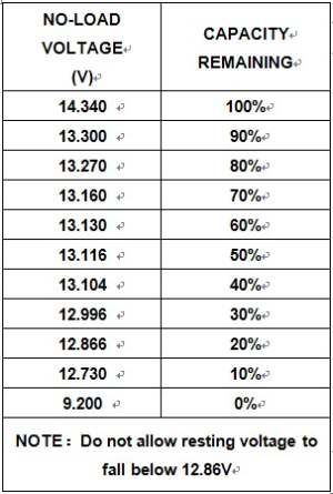

Ikke bry deg om hva Appen sier om SOC, din App er tydligvis ikke fått 0 stilt seg igjen, eller tatt skade. For disse innebygde BMSene greier ikke å registrere strøm ut/inn av batteriet under 1A +-. Slik at Appen kan si helt feil SOC før den har fått 0 stilt seg igjen ved 100% SOC batterispenning 14,6V hvilespenning som er 3,65V/celle. Det forutsetter at cellene er 100% synkronisert/balansert og det skal mye til, derfor sier mange LFP produsenter maks ladespenning på 14,4V som gjør at alle celler er godt oppladet og sjansen for og overlade en eller flere celler er mindre.
Nå under denne kartleggingsfasen leser du av spenningen i tabellene jeg la ved og beregner ca. SOC ut ifra den. Det er hvilespenning så det bør ikke ha hatt ut eller inn ladning på noen timer. Ved litt ut/inn lading kan du trekke fra/legge til noen 0,1V

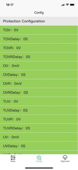

Krinil, kan du ta några skärmdumpar från din app när du är ansluten till ditt batteri, och lägga ut dem här i tråden?
Jag tror du har denna app (?)
Visa bilaga 226019
Hej Peter!
Först och främst skärpning! Hur fasen ska en hyggligt normalbegåvad pensionär bära sig åt för att lägga ut skärmdumpar från en iPhone! :cool:
Sen liknar min app inte alls det du visar. Min app heter SmarTec-BMS, och känns väldigt yxig!
Den första sidan visar aktuellt strömuttag och aktuell spänning. Nu utan laddning. I mitt fall f n 9,2 A strömuttag och 12,8 V spänning. Har kört den belastningen i ca 6 timmar nu, det verkar stabilt och det ser faktiskt ut som om det är ca 40% kvar i batteriet. Värdena stämmer också bra med Hobby panelen. Sedan visar appen SOC: 6 %, vilket är åt helvete men begripligt med Tor:s förklaring. (Den visar SOC av ett FCC som är 6 Ah och varit så i ett dygn..., suck!)
På sida 2 visar appen rätt temp men ett RMC på 32 mAh! Vidare visar den helt riktigt DCAP 10 000Mah men ett FCC på 600mAh, vilket också är åt helvete! På sida 2 visar den dessutom "Average Time to Empty: 2 min", samt "Average Time to Full: 65535 min", vilket givetvis är jättefel!
Den tredje och sista sidan visar cellernas spänning. De ligger ofta ganska lika och nära 3,2 volt. Skillnader typ 3180 mV till 3184 mV. Det här är viktig information och den tror jag på!
Sedan finns det flera sidor med reklam på kinesiska men dom ska ni slippa! :D
