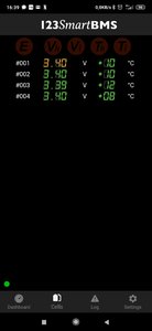

Jag har kört fast i testet av mitt bms123, alla korten kommunicerar inte med varandra,
fastnar mellan kort 2 och 3 :(
Har mejlväxling med EV-Power om problemet

Akta dig för EV-Power "support" de har get mig flera ggr felaktig information :swoon:
Gällande bms:en så är det mycket bättre att kontakta Albertronic (eller vad de nu heter) i Holland..... Mycket bra hjälp får du där
Enligt min mening så är denna bms svår att montera då man har ingen koll på om alla sladdar sitter så de har kontakt :swoon:
19.557
Kontaktproblem på signal ledningen mellom 2 og 3 var min første tanke for innlegg 81. Og produsenten av BMS123 i Holland er beste sted å få fornuftig hjelp med dette utstyret. Men start gjerne med å bytte ut den tynne signal ledningen mellom disse to modulene, kan og være nok å demontere og montere ledningen.

I min första koppling så hade jag satt en signalkabel i fel hål.
I min andra o tredje koppling (switchade plats på kort 2 o 3)
Så har jag mätt att det är bra kontakt mellan korten.
Misstänker nu ett defekt kort.
EV-Power svarar snabbt, så jag hoppas på nytt svar imorgon torsdag.

Jag tror också att det är såhär.... När bms123 får ett kontaktfel, så stänger den ner ca 2 min för att sen återgå till normalläge.... Den gör också så om en av dina celler går över inställd temp av cellerna.... Då stänger den av allt för att återgå till normalt igen...

Jag fick svar idag igen från EWL, han rekommenderar dessa inställningar i mitt BMS.
Hello,
Thank you for photos. The cells are in the app, it is good.
What is your setting of the BMS, Please set V-min 2,8V, V-bypass 3,5V, and V-max 3,7V
And next, you have to charge the battery to full (all cells have to reach V-bypass).
When all cells reach V-bypass and start balancing, BMS is calibrating and start to show the correct information.
