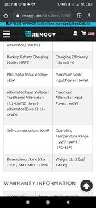

Jag hoppas ni är medvetna om att Renogy 50A endast laddar med 25A per ingång. Dvs. max 25A solpanel och 25A generator, summa 50A! Så då behövs inga 1060W solpanel om man inte har ytterligare regulatorer utan det räcker med 350W ungefär....
PeterK
10.278
Köping
14860
Det stämmer inte riktigt,
Den laddar max 50A eller 660W.
Matar man den med mer från båda laddkällorna, så begränsas de till 25+25A.
Man ser det även i filmen tidigare i tråden.
Men jag kan ha fel.

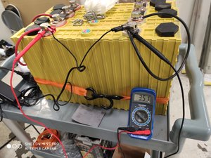

Laddaren ska ge 3,65V / 5A.
Den har inte växlat till grönt ännu,
teoretiskt har jag nog fyllt på ca. 1000Ah nu.
Borde jag avbryta laddningen och mäta vilospänning på cellpaketet?
19.557
3.51 - 3.28 = 0.23 V og 1600Ah*0.23V=368Wh i løpet av 8*24=192 timer. Et snitt på 1.92 W hvilket vil si en effektiv lading på rundt 0.5A. Det du ser er veldig nær hvilespenning, men det skader ikke å koble fra og måle virkelig hvilespenning. Selv ville jeg koblet ferdig og satt på en kraftig 12V lader - BMS123 burde klare resten av jobben. Med den lille laderen vil det ta minst en uke til før du er oppe på dine 3.65V - det du opplever er den stigende lademotstand over 80% SOC. Ved kraftig lading klarer en 0-80% på 20% av tiden til 100% i følge endel teorier som delvis er bekreftet i praksis. Dette kommer av den lille spenningsforskjellen mellom batteri og lader.
Jeg burde advart deg mot denne effekten:D
Har rettet opp tallene.
19.557
Gode LFP ladere gir opp når strømmen kommer under en grense - så ja det er helt som det skal være. Virker som laderen er innstillt på 3.5 volt og ikke på 3.65 som du trodde tidligere.
