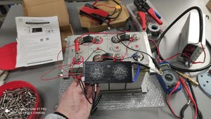

BMS'et är extremt likt ett Daly, men heter Heyo.
Snabbkopplade det ikväll nere i garaget.

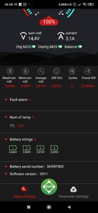

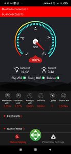

Laddade ner Smart BMS-appen, SMART BMS - Apps on Google Play anslöts direkt till bms'et utan strul.
Har hunnit testa laddstoppet i BMS'et, både hög spänning in samt hög spänning i enskild cell, ok.
Ser dock inte att balanseringen startar, kan bero på mina inställningar(?)
Ser att temp.givaren fungerar och reagerar snabbt, ska testa med isvatten imorgon ifall det bryter laddningen.
Imorgon blir det kapacitetstest, samt test att det bryter på lågspänning.
Så här långt är jag nöjd :)

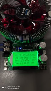

Var förbi garaget i morse på väg hem från nattskiftet.
Mitt kapacitetstest hade avslutats efter 10h,
-Belastade batteriet med ca. 0,1C.
-Fick ut 1277Wh / 105Ah :)
Var inte på plats när BMS avbröt urladdningen men den bör ha avslutats på cellnivå 2,8V.
Startade uppladdning igen, testade tempgivaren i en mugg med isvatten, BMS'et avbröt laddningen blixtsnabbt. :)
Kvar att testa är högbelastning 100A, men jag har ingen lös inverter tillgänglig.

Visa bilaga 204141

Hittills på mina 2 byggen har jag börjat med en så kallad "initial laddning", d.v.s jag parallellkopplar alla 4 celler och laddar upp dem till 3,65V,
därefter seriekopplar jag dem till ett 12V batteri.
