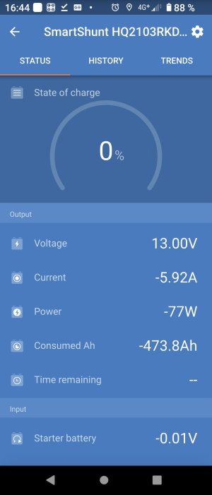

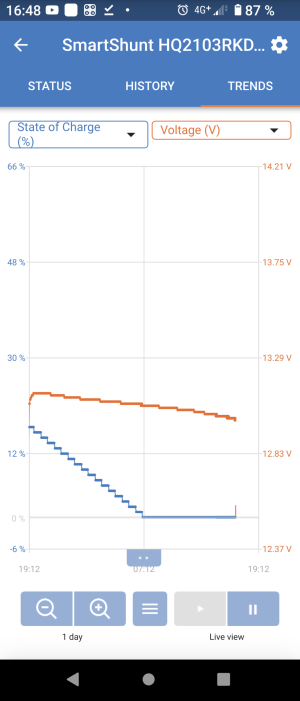

Victron visar 0% SoC sen ca. 07 i morse.

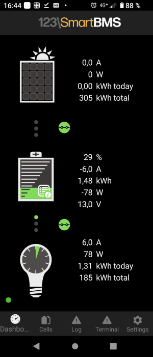

123bms visar 29% (ingen historik på den)
Ska jag ge mej och påbörja laddning, vad tycker ni?

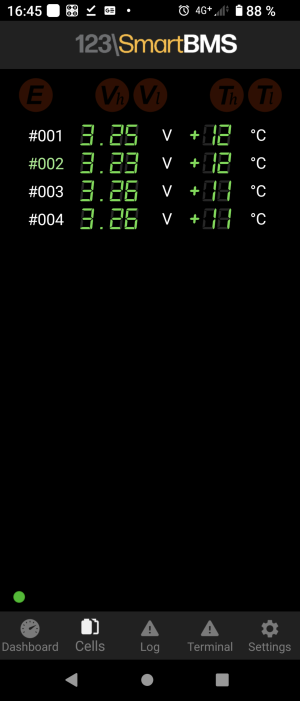

Nu har jag kopplat på mer förbrukare, tar ut drygt 100A, kör på ett tag till och ser hur det utvecklas.
Det där med spänning kontra SoC litar jag inte ett dugg på när det gäller LFP vore det så enkelt behövde vi inga shuntar. :)
Cellerna ligger nu på 3,07 - 3,10V

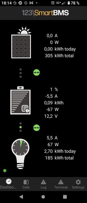

Klarar du 1,5 timme till innan innan BMS bryter så stämmer det ganska bra

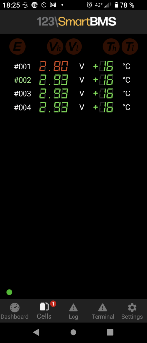

18:25 klippte 123bms på Vlåg, #001=2,80V
SoC = 1%
