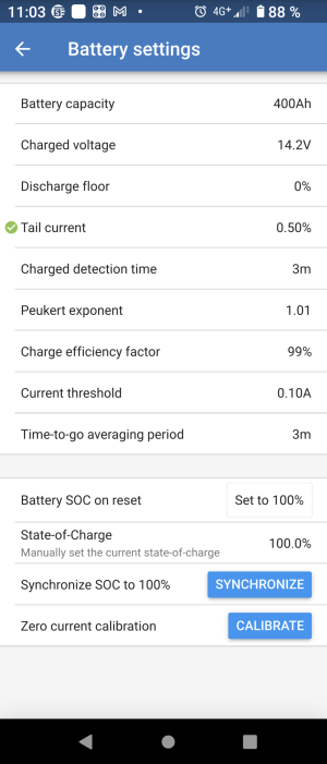

Nu har jag laddat upp till så nära jag kan komma 100%.
När jag kom till garaget visar bms'et 100% och smartshunt 48%
Jag dippar om Vbypass till 3,6V, startar laddningen igen, den laddar 29A.
Men ganska snart växlar laddaren till absorbtion och strömmen sjunker stadigt, avbryter laddningen på 3A.
Nu betraktar jag batteriet som fulladdat.
Ställde tillbaka Vbypass till 3,5V samt Vhigh till 3,65V, känner att denna generation av bms'et funkar ändå bättre då. Kalibrerat smartshunt till 100%
Jag är lite nyfiken på vad ni med Victron smartshunt kör med för inställningar?
Här är mina idag

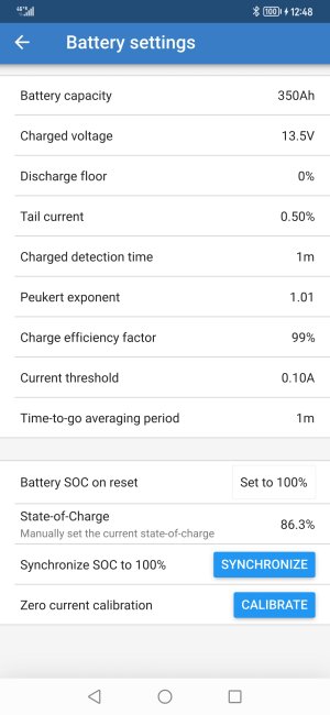

Peter, hur upplever du att den gör ev. reset till 100% SoC med ditt värde på "Charged voltage" ?
Eftersom det blir mer jobb att läsa av båda Daly Bms'ar och sen addera värden, så läser jag bara SoC från victron's smart shunt...
Just nu upplever jag att jag kan lita på victron's värden... Men jag har aldrig lyckats tömma helt mina 350A.
Ett tag "laborerade" jag med charger effeciency factor och provade med både 97 o 98%... Men då synkroniserade inte SoC... Så jag fick gå tillbaks till 99%... Vilket är ju egentligen bra...

Jag har gjort sen synk. idag på smartshunt, samt ändrat några värden i inställningarna, batteriet är fulladdat nu.
Så nu vi får se hur smartshunt beter sig framöver.
Förlåt att jag gav dig inte vad du frågade efter...
Men ärligt talat så har jag aldrig (vad jag minns, och inte ens det vet jag om jag minns :twitcy:) funderat över Charger Voltage....
Min mppt solar regulator står på 14.4v
Min dc-dc booster på 14.4v
Men min 230v lithium laddare har fast läge och det är 14.6v...
Så därför blev det nu något mitt emellan... 14.4v....
Nu får jag se om jag märker någon skillnad mot tidigare då den stod på 13.5v...
Så tack för att du frågade... Även om jag inte kunde svara dig...
