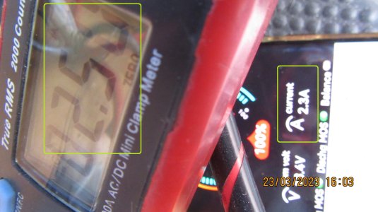

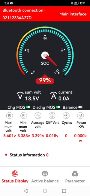

Apropå om alla mina "visare" visa rätt värde så kommer här bilder... Och som ni kanske ser så är där inte stor skillnad mellan dem..... Med bms123 ökade skillnaden kraftigt ju med det laddas ur...

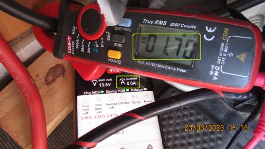

Och även om Daly visar 0.... så ser vi på tångamp metern att det ändå laddas in med 1.70A... Nu mätte jag på minuskablen därför visar det minus före 01.70A..... så visst laddar Daly även om vi inte kan läsa av det i Daly,s app..... som visar noll....

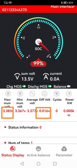

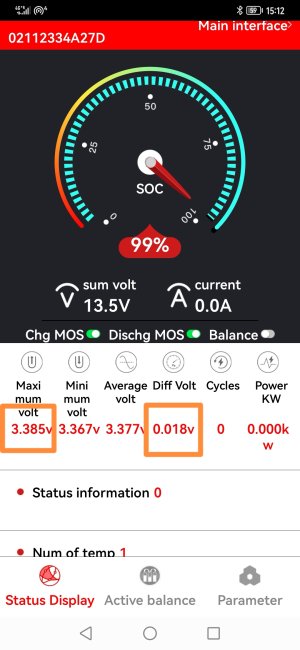

Och här ser vi att volten / cell ökar trotts att Daly visar 0 A laddning...
Det är ca 1 minut i tid mellan bilderna...
15:11-15:12

Okey.... Men då är felmarginalen ganska stor... För kolla värden nu då...
Fortfarande noll in men volten har ökat ganska bra :spinny:

Det är nog inga problem... Daly registrera som vanligt in/ut... Under 2.6A... Men det syns bara inte i appen..
Sen såg du ju att min tångamp meter visar det...
