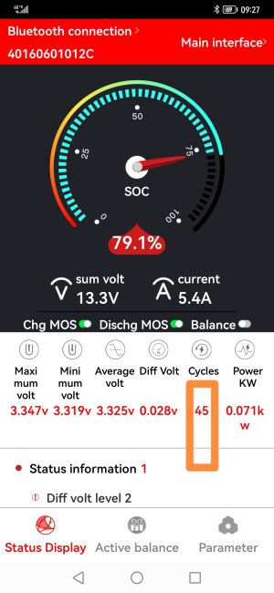

Mina laddas upp till 14.4v därefter övergår laddningen i float...
Jag monterade in två Daly bms vid månadsskiftet juli/augusti 2022 på mina båda lithium batteri
Sedan dess har den ena redan gjort 45 cykel, det blir 5.6 cykel i månaden
Tyvärr fungerar inte den andra daly bms till 100% så där ser jag inte antal cykel..

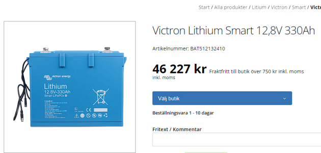

Hej, en fundering, har Victron egna BMS för oss som bygger själva?

denna produkt kan nog inte ersätta ett bms, min fråga gällde mer ifall Victron har bms för oss som bygger våra LFP batterier själva, själv har jag aldrig sett något, men blev nyfiken av det Herbert skrev, men han kanske menade för de som köper färdiga Victronbatterier (?)

Säkert ett bra system, om man vill satsa några tiotusen kronor 50-100'? på elsystemet i husbilen, exklusive batterierna.
