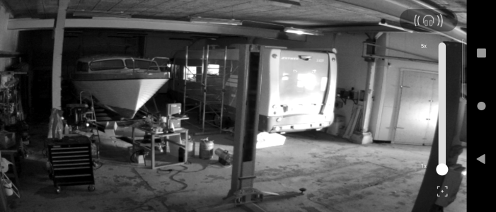

Ingen aning faktiskt, den används sällan så jag har inte fördjupat mej i den.
Jag kan se att belysning m.m. i husbilen fortfarande har spänning, via en ev mina kameror i garaget, det borde slockna snart om Victron shunten stämmer.

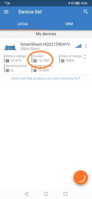

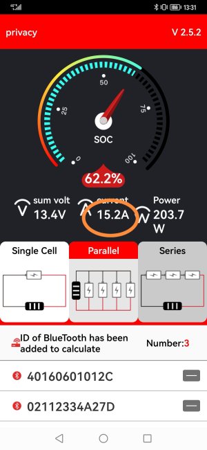

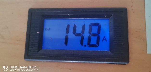

En av Nackdelaena med bms123 är att man kan inte se i appen när den ballancera...
Med Daly ser du det.... Jag började med att ställa in på ballancera vid 3.30v /cell och med en diff på 0.03v /cell
Sen kollade jag om den ballancera vid inställda värden.... Och det gjorde den inte... Så jag höjde till 3.35v/cell... Och sen 3.40v.... Osv... Till jag hittade volten där den börjar ballancera, diffen lämnade jag på 0.03v...
Allt detta är så lätt att ställa in på Daly bms...
Apropå om alla mina "visare" visa rätt värde så kommer här bilder... Och som ni kanske ser så är där inte stor skillnad mellan dem..... Med bms123 ökade skillnaden kraftigt ju med det laddas ur...
