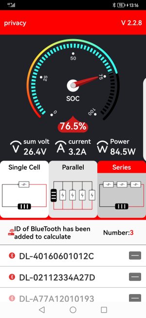

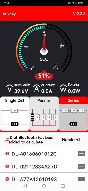

Som jag tidigare skrev så har jag inte fått några problem med uppdateringen av Daly appen...
Men efter att jag har installerat en Daly balancer med bluetooth... Så ser jag att nu fick jag ett problem.... Appen räknar ballancern som ett till batteri (bms)
Och då blir det helt fel...
Här har appen bara kontakt med båda mina daly bms.... Och då kar jag en sammanlagd SOC på 76.5 %
Men får appen också kontak med Daly balancer ( den som slutar på DL....... 93)
Då blir SOC helt fel... Nu har jag ju bara 51.0 % SOC...
Detta fungerar ju inte bra...

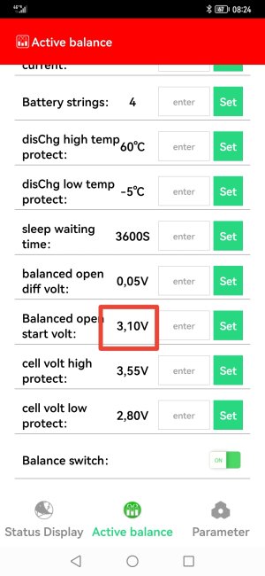

Hej Peter....
Ja jag använder den till de lifepo4 celler som jag fick gratis från Ali Express..
Just nu tycker jag den gör ett mycket bra jobb.... Framförallt kan man ställa in en massa parametrar så det passar just mitt batteri...
Såg den på off grid garage.... Men han var inte riktig nöjd med den, eftersom han lyckades inte få den att börja ballacera på 3.20v.... Jag testade och kan även få den att börja ballancera på 3.10v....
Men den står just nu på 3.3v....lägre behövs inte för stunden....

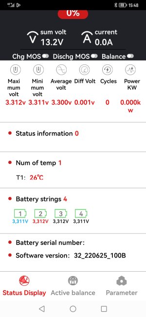

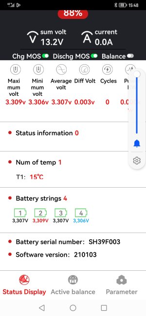

Detta är ju ingen Daly bms....
Jag kan just nu mäta mitt ena batteri via två bluetooth signaler...
Och då får jag en mätskilnad på 0.005v....
Försumbart vill jag säga... Kolla klockan uppe i högra hörnet... Samma tidpunkt..
Den undre bilden är från balancern...
